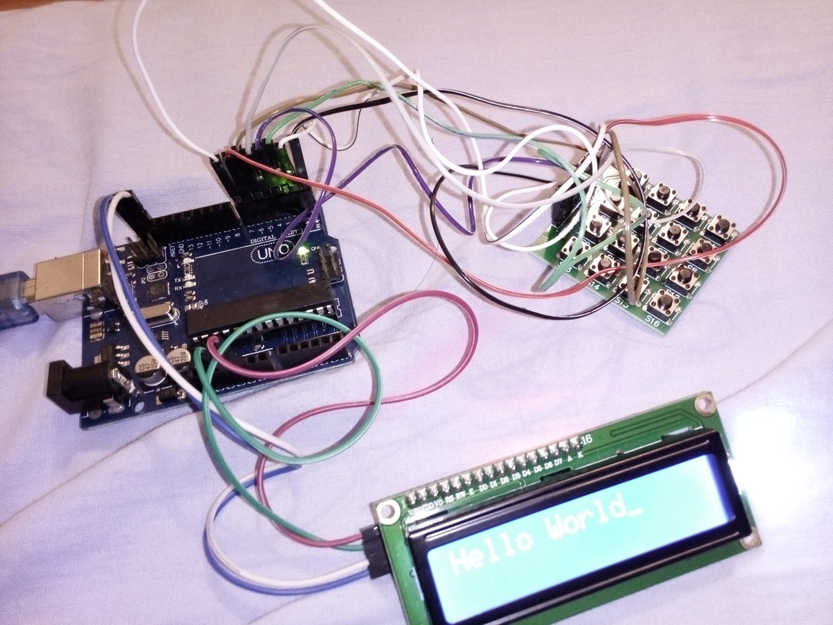

ich wollte eine Tastenmatrix ansteuern. Allerdings spinnt diese
Tastenmatrix. Ich habe ein Programm geschrieben, welches "Hello World"
ausgibt, wenn man auf einer diesen Tasten drückt.
Das Problem ist jedoch, dass es nicht so ganz klappt. Die Tastenmatrix
scheint überempfindlich zu sein. Der Pin Change Interrupt wird schon
ausgelöst nur wenn ich diese Tastenmatrix bewege oder sofort zu
Programmstart oder manchmal garnicht.
Ich möchte interne Pullup Widerstände benutzen. Mit externen Pulldown
habe ich es ausprobiert, damit klappt es.
Hier ist der Code. Ein Bild mit dem Aufbau der Schaltung ist angehängt

Was kann ich tun?
Moderator Persönliche Seite #5316919
>     PCMSK2 = 1 << PCINT20 | 1 << PCINT21 | 1 << PCINT22 | 1 << PCINT23;
Da Du nicht angegeben hast, welchen AVR Du verwendest, tippe ich einfach
mal auf ATMega88/168/328.
Hier sind:
PCINT20 = PD4
PCINT21 = PD5
PCINT22 = PD6
PCINT23 = PD7
> DDRD = 0b00000000;
> PORTD = 0b00001111;
In der zweiten Zeile schaltest Du die internen Pullups für PD0...PD3
ein, aber nicht für PD4...PD7.
Kein Wunder, dass Deine Tastatur "überempfindlich" ist. Dein Inputs
floaten einfach so rum und reagieren bereits bei schiefem Angucken.
Schreibe also:
PORTD = 0b11110000;
um die richtigen Pullups einzuschalten.

OP #5318609
Wir haben entprellen schon durch genommen. Dass ich die falschen Pullups
aktiviert habe ist mir nicht aufgefallen xD
Ich werde es mal ausprobieren
