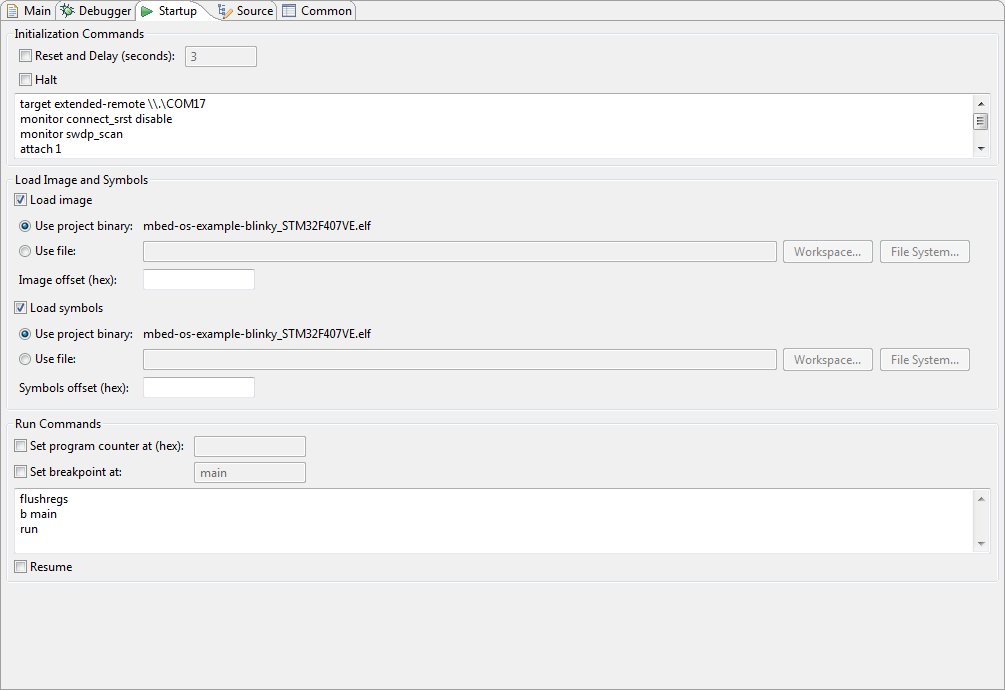

Zum ARM debuggen habe ich einen STLink Clone zur Black Magic Probe
umprogrammiert und das funktioniert auch. Die Einstellung war etwas
fummelig, es funktioniert jetzt so wie in dem angehängten Dialog für
'GDB Hardware Debugging' eingestellt.
Dabei stört mich nur eine kleine Sache: nach dem Start der debug session
wird das target angehalten und steht an einer zufälligen Stelle. Beim
debuggen über OpenOCD wird das Programm von Reset bis zum ersten
Breakpoint 'main' ausgeführt. Mit der BMP muss ich immer zuerst den
'restart' Button in der IDE drücken damit der Code von Reset an
gestartet wird. Das dürften ja nur gdb Kommandos in dem 'Run Commands'
Feld sein, aber ich habe noch nicht gefunden welche. ein 'run' oder
'jump *0 run' funktionieren nicht. Die Kommunikation IDE-gdb läuft auch
versteckt, ich sehe jedenfalls nicht was beim 'restart' button ausgelöst
wird. Wie bekomme ich den gdb dazu den reset auszuführen?

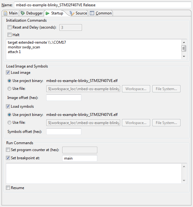

Gast #5316384
die dürfen nicht gesetzt sein weil die Verbindung dann noch nicht steht.
Im Anhang ist noch der andere Config Tab für den Debugger. Die anderen
Startmöglichkeiten die es da gibt funktionieren aber auch nicht, BMP
möchte über das target-extended verbunden werden.

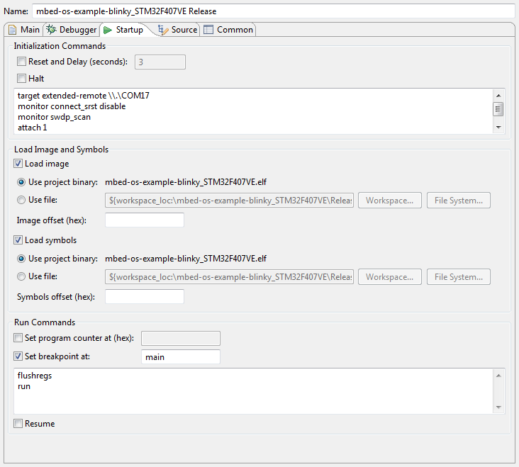

Gast #5316437
stimmt, soweit habe ich da nicht runtergescrollt.
Habe das Zauberwort jetz aber gefunden: flushregs. Also in dem dem 'Run
Commands' Fenster:
flushregs
run
ja, Eclipse/OOCD/BMP/gdb ist ein riesiges Puzzle, jeden Tag ein kleines
Stückchen weiter :-)
So klappt es scheinbar, und BMP ist auch sehr fix.
Irgendwo müsste es in Eclipse auch zu sehen sein wie mit dem gdb
gesprochen wird, aber das habe ich noch gefunden. Flushregs hatte ich
hier gefunden: https://www.eclipse.org/forums/index.php/t/202861/

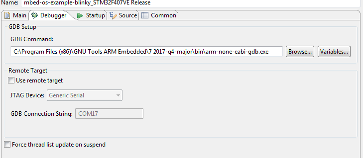

Gast #5316443
Uwe B. schrieb:
> Probier doch erst mal das ganze im Terminal.
hatte ich gemacht, daher kamen die obigen Ausgaben.
Im Anhang nochmal der Dialog mit den hoffentlich richtigen
Einstellungen.
Jetzt bleibt nur noch das Mysterium mit dem 'connect_srst'. Einen Reset
sehe ich auf der sRST Leitung, die Hardware sollte bedient werden. Ein
'kill' zum Debugger beenden löst auch einen Reset aus wie es
dokumentiert ist.
