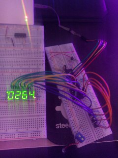

Hey Leute!
Nach dem Lösen mehrer Dinge stoße ich nun erneut vor ein Problem,
welches ich mit meinem Stand nicht alleine lösen kann.
Problem ist dabei der ADC meines ATmega1284P.
Das Auslesen ohne angeschlossene Pins an ADC0 liefert Werte von 200-220
zurück. Dies mag noch an Leckströmen etc. liegen, das eigentliche
Problem ist aber besagter Sensor.
Dieser wird von µC vollkommen falsch ausgewertet.
Bei einer Schaltung nur mit dem Sensor und einem R1K in Reihe bekomme
ich hinterm Widerstand rund 1.8V, laut Formel aus Datenblatt ist das bei
ca 20°C Temperatur in meinem Raum optimal.
Schließe ich das ganze aber in gleicher Form statt an einen Verbraucher
an einen der ADC Pins an, erhalte ich dauerhaft die Spannung, die aus
dem Sensor selbst kommt ohne Widerstand davor.
Der ist jedoch korrekt verbunden. Weiterhin ist die Spannung an diesem
0, obwohl er die einzige Verbindung von Ausgang des Sensors und des ADC
Pins ist!
Testweise hatte ich auch mal ein Poti statt den Sensor genommen, dabei
gab der ADC durchweg korrekte Werte an.
Geschaltet ist dieser übrigens auf AREF, die direkt aus einem 5V USB
Anschluss kommt. An diesem hängt auch der Sensor.
Ich weiß langsam wirklich nicht mehr was Ursache sein könnte, vor allem
weil das Poti funktionierte, der Sensor ohne µC aber auch..
Anbei noch meine Schaltung.

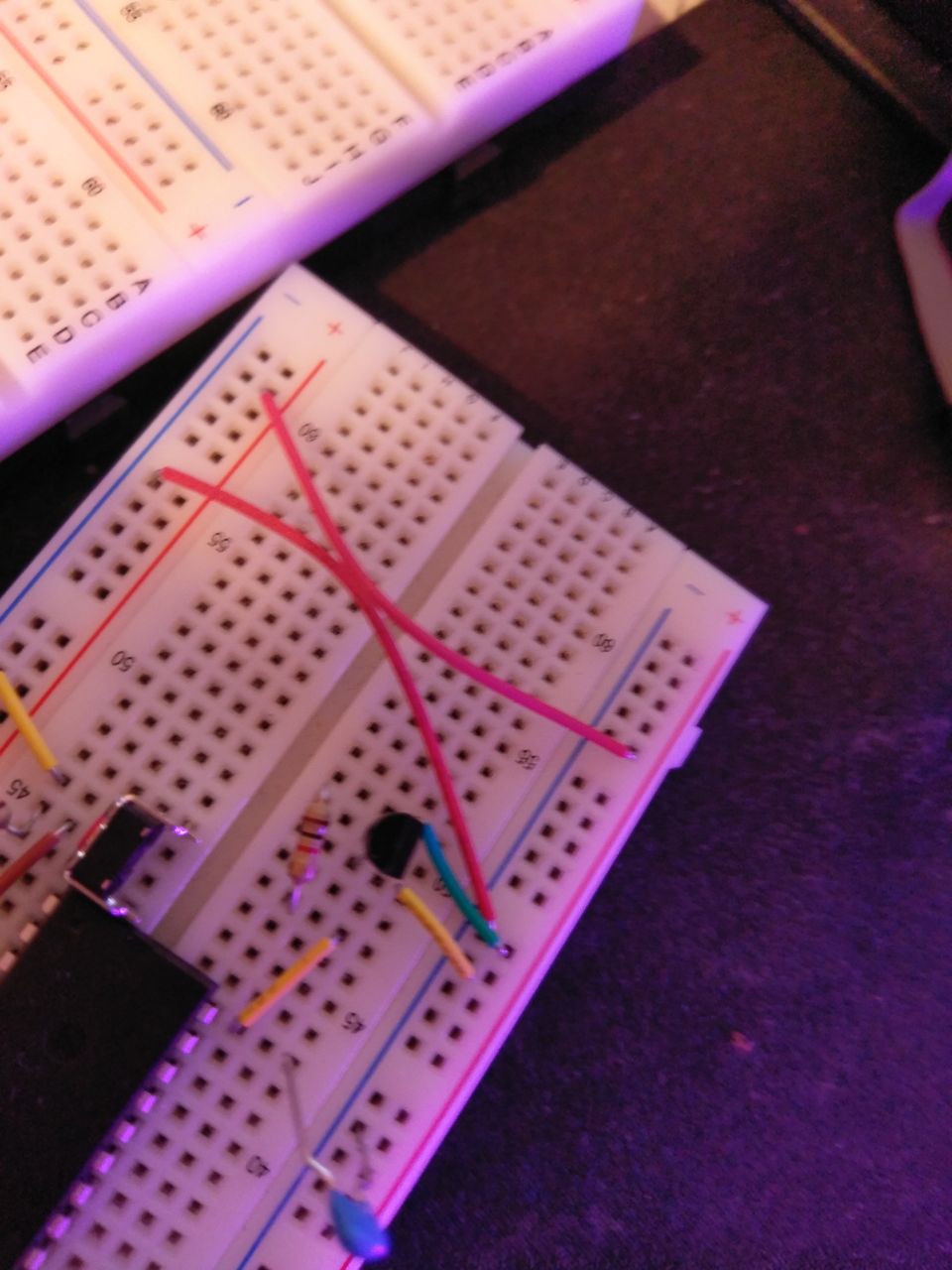

Hallo Marcel,
Leider ist auf dem ersten Bild so gut wie nichts erkennen. Was ich aber
sehe ist ein Display. Wie wird es angesteuert?
Den Sensor auf dem zweiten Bild würde ich wesentlich näher an den MC
bringen, um unnötige Drahtverbindungen zu vermeiden. Und wie schon
gesagt, den Sensor zusätzlich abblocken. Das A und O einer
Sensoranbindung an einen MC ist ein "sauberer" GROUND- und eine
"saubere" Betriebsspannung.
rhf

Roland F. schrieb:
> Hallo Marcel,
Die Segmentanzeige ist nicht so relevant.
Trotzdem kurz die Info, da du gefragt hast.
Es sind, wie sichtbar 4 Segmente, gemeinsame Kathode.
Jedes Dieser Segmente ist mit einem Transistor verbunden, der durch
PortC des µC "geschaltet" wird. Dadurch hat man eben das gewöhnliche
Multiplexen der Segmente.
Wie erziele ich den einen sauberen GND?
Ich hatte bereits Kondensatoren versucht, aber die Werte waren immer
falsch..
