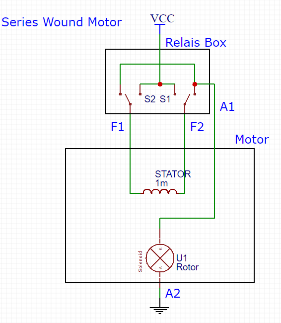

Ich habe hier einen Reihenschlussmotor 24V, 50A, welchen ich momentan
mit einer Relaisbox betreibe. Nach meiner Analyse beinhaltet die
Relaisbox die Schaltung, welche ich oben angehängt habe, wobei immer nur

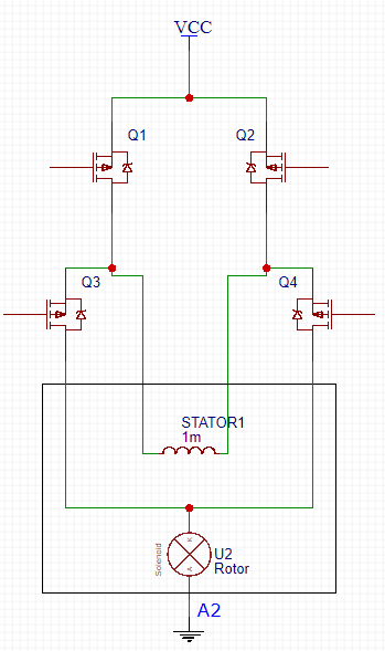

ein Relais eingeschaltet werden kann. Nun würde ich diese gerne mit
Mosfets realisieren. Ich habe mal was im Anhang konstruiert, das mit 4

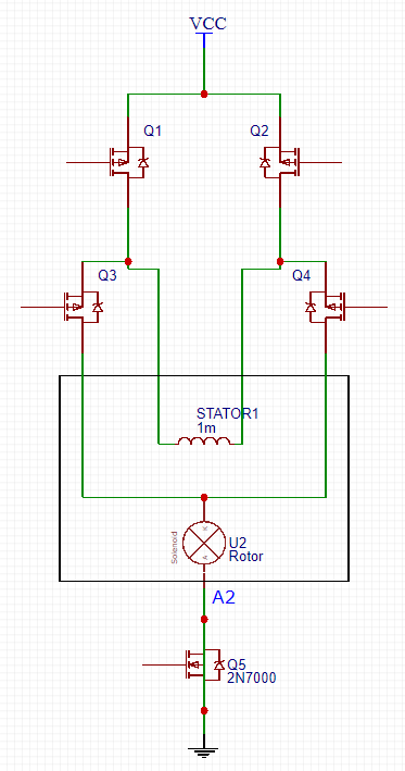

PMOS auskommt. Also entweder Q1 und Q4 durchgeschaltet oder Q2 und Q3.
Man könnte ja dann zwischen GND und A2 noch einen NMOS hängen, und dort
PWM betreiben, damit man die hohe Schaltfrequenz beibehalten kann.
Würde das so funktionieren oder sieht jemand gerade noch ein Problem bei
meiner Schaltung?

#5316701
Bert S. schrieb:
> Möglichkeit zur Regelung durch PWM
Du könntest dazu auch einen einzelnen Fet in Reihe schalten und die
Relaisumschaltmimik behalten. Das würde die Schaltung sehr vereinfachen.
> längere Lebensdauer.
Da normalerweise die Richtung nur selten umgeschaltet wird, sollte
ein Relais/Schütz auch viele Jahre haltenn, insbesondere wenn man
dafür sorgt, das dieses nur lastlos schaltet.
Gast #5316727
> meiner Schaltung
Das nennt man Vollbrücke oder h bridge, die muss man nicht neu erfinden.
Beachte allerdingsm, dass die Eldktronik auf den
Anlaufstfom=Blockierstrom=24V/Innenwiderstand ausgelegt sein muss und
deutlich mehr als 50A, eher 500A beträgt. Man wird viele MISFETs
parallel schalten. Es gibt fertige H-Brücken, z.B. von Curtis für
Golf-Caddys.
Gast #5317730
Nein.
Nur wenn man ohne Strombegrenzung arbeitet.
Die Schaltung ist Murks. Wenn Q5 abschaltet steht kein Strompfad zur
Verfügung, dito für die anderen FETs.
Es macht kaum Sinn das Relais zu ersetzen, solange nicht ständig unter
Last geschaltet wird.
