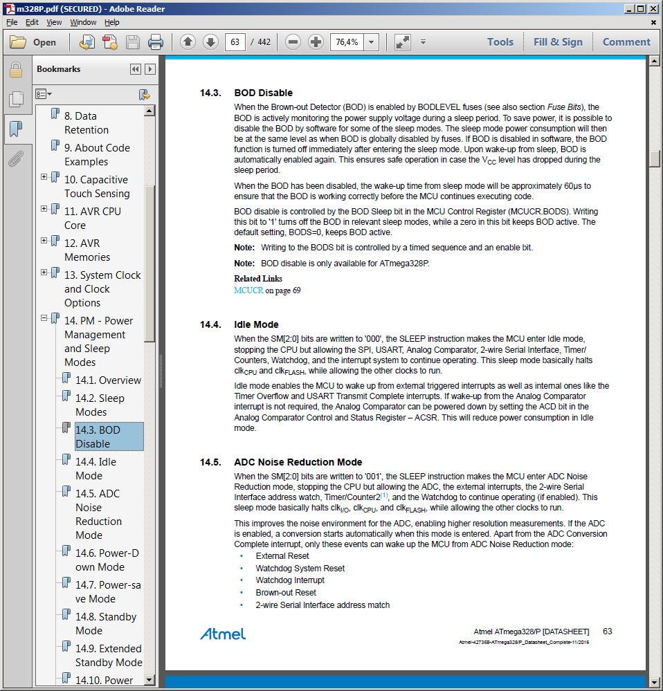

Wenn Peter Dannegger recht hat (und wann hat er mal nicht recht), dann
steht zurzeit BOD auf 2.7 V, d.h. das Extended Fuse Byte auf FD - das
wäre jetzt mal zu verifizieren; zusätzlich zur Taktabsenkung müsste dann
also für die angestrebten 2.0 V der BOD permanent abgeschaltet (FF)
oder auf 1.8 V (FE) gestellt werden.
Gast #5317537
Wenn ich das auf
http://www.home-automation-community.com/arduino-low-power-how-to-run-atmega328p-for-a-year-on-coin-cell-battery/
richtig sehe, steht es dort
"LowPower.powerDown(SLEEP_8S, ADC_OFF, BOD_OFF); puts the MCU in
SLEEP_MODE_PWR_DOWN for 16 ms to 8 s, depending on the first argument.
It disables the ADC and the BOD."
Jetzt wäre mal die LowPower-library zu untersuchen, ob BOD_OFF auch
global wirksam ist.
Gast #5317565
> BOD_OFF auch global wirksam
Wenn der BOD eingeschaltet ist (per Extended Fuse Byte), dann lässt er
sich m.E. softwaremäßig nur temporär deaktivieren, nämlich nur während
des unmittelbar folgenden sleep. Und das steht im Widerspruch zum
verlangten Betrieb bis 2.0 V herab.
Gast #5317678
Je nach Dauer des Schlafes / Entladung der Batterie macht es ggf. Sinn,
dass nach dem Aufwachen die Spannungsversorgung durch den BOD geprüft
wird.
Hier würde sich ein Absenken der BOD Levels über die Fuses auf 1.8 Volt
anbieten (siehe Anlage)
Gast #5317698
Ist leider im Datenblattauszug von S. Landolt eindeutig, dass sich BOD
per Software nicht abstellen lässt. Damit dürfte es aus der
Arduino-Umgebung heraus wohl nicht machbar sein - es sei denn, man
fummelt in deren Definitionsdateien herum.
