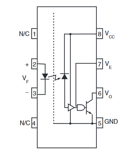

ich habe mich durch diverse Schaltungen mit dem 6N137
(http://cdn-reichelt.de/documents/datenblatt/A500/6N137.pdf)
durchgearbeitet in der Hoffnung zu verstehen, wie man ihn verwendet. Nun
sind ein paar Fragen aufgetaucht, auf die ich hier im
Optopkoppler-Artikel keine Antwort gefunden habe oder bei denen ich
einfach sicher gehen möchte, dass ich es richtig verstanden habe.
Entschuldigt, falls die Fragen für euch noobig oder dappig sind, aber
ich bin noch ziemlich neu in der Mikrocontrollerwelt. (:
- V_F+ verbinde ich mit dem digitalen Ausgangs-Pin des Arduinos, den ich
übertragen möchte?
- V_F-verbinde ich mit Ground des Arduinos?
- V_CC ist die Stromversorgung des Optokopplers. Den verbinde ich mit 5V
des Arduinos?
- V_E verbinde ich ebenfalls mit den 5V des Arduinos, um den Optokoppler
zu enablen? Laut Datenblatt kann man den Enable-Pin auch einfach nicht
verbinden. Gibt es da eine best practice?
- V_O ist das galvanisch getrennte Signal?
- GND verbinde ich mit dem Ground aller nachfolgenden Komponenten, die
isoliert sein sollen?
- Kann ich für nachfolgende Komponenten, die 5V Versorgungsspannung
brauchen einfach die 5V des Arduinos nehmen oder muss ich die 5V nochmal
"trennen"?
- Laut Anmerkung 1 des Datenblattes brauche ich einen 0.1uF Kondensator
mit guter "Hochfrequenzcharakteristik". Wie entscheide ich mir für ein
Modell? Bezieht sich das "should be connected as close as possible to
the package VCCand GND pins of each device" auf den Optokoppler oder auf
jede weitere nachfolgende Komponente?
(Die Anwendung ist ein kleiner DMX-Controller.)
Vielen Dank für eure Zeit!

Wenn du GND und/oder Vcc mit der Versorgung des Arduino verbindest, hast
du keine Potentialtrennung mehr, der OK wäre dann sinnlos. Du musst für
die rechte Seite des OK und alle nachfolgenden Komponenten eine
getrennte Versorgung nehmen.
Vo ist ein open-Kollektor-Ausgang, da muss noch ein Lastwiderstand nach
Vcc oder die Versorgung der nachfolgenden Schaltung ran.
Als Kondensator nimm einen keramischen Vielschicht-Kondensator oder
Folie.

von Route_66 H. (route_66)
> übertragen möchte?
Dann könnten der Optokoppler oder der Arduino bald sterben.
Wie jede LED braucht auch die LED in einem Optokoppler eine
Strombegrenzung.

von Jemand (Gast)
Hallo
als kleine Hilfestellung:
Der Vorwiderstand für die interne LED des Optokopplers sollte mindestens
195 Ohm (ausgehend von Datenblatt absolut Maximum Ratings If 20mA und
eine Vf von  min. 1,1V) betragen und maximal 660Ohm (ausgehend von
recommenden Input current high level von 5mA und Vf max.1,7V) betragen.
Also praktisch 220Ohm, 330 Ohm, 470 Ohm oder 560 Ohm aus der E12 Reihe,
1/4W Belastbarkeit sind vollkommen ausreichend ob 5% oder 1% Genauigkeit
ist egal.
Immer vorausgesetzt wir sprechen von einen 5V System (High = 5V soll)
aber das ist ja bei den meisten Arduinoboards der Fall.

von Wolfgang (Gast)
..., es sei denn, es handelt sich um ein 3.3V Arduino Board.
Was hast du denn für eine Datenblattausgabe vorliegen?
Bei der oben verlinkten ist unter Maximum Ratings ein If von 50mA
angegeben.
Viel relevanter ist der unter Recommended Operating Conditions
angegebene Wert von 6.3mA, der etwas Reserve für Verschlechterung des
CTR durch Alterung vorhält. Empfohlen wird dort, nicht über 15mA zu
gehen.

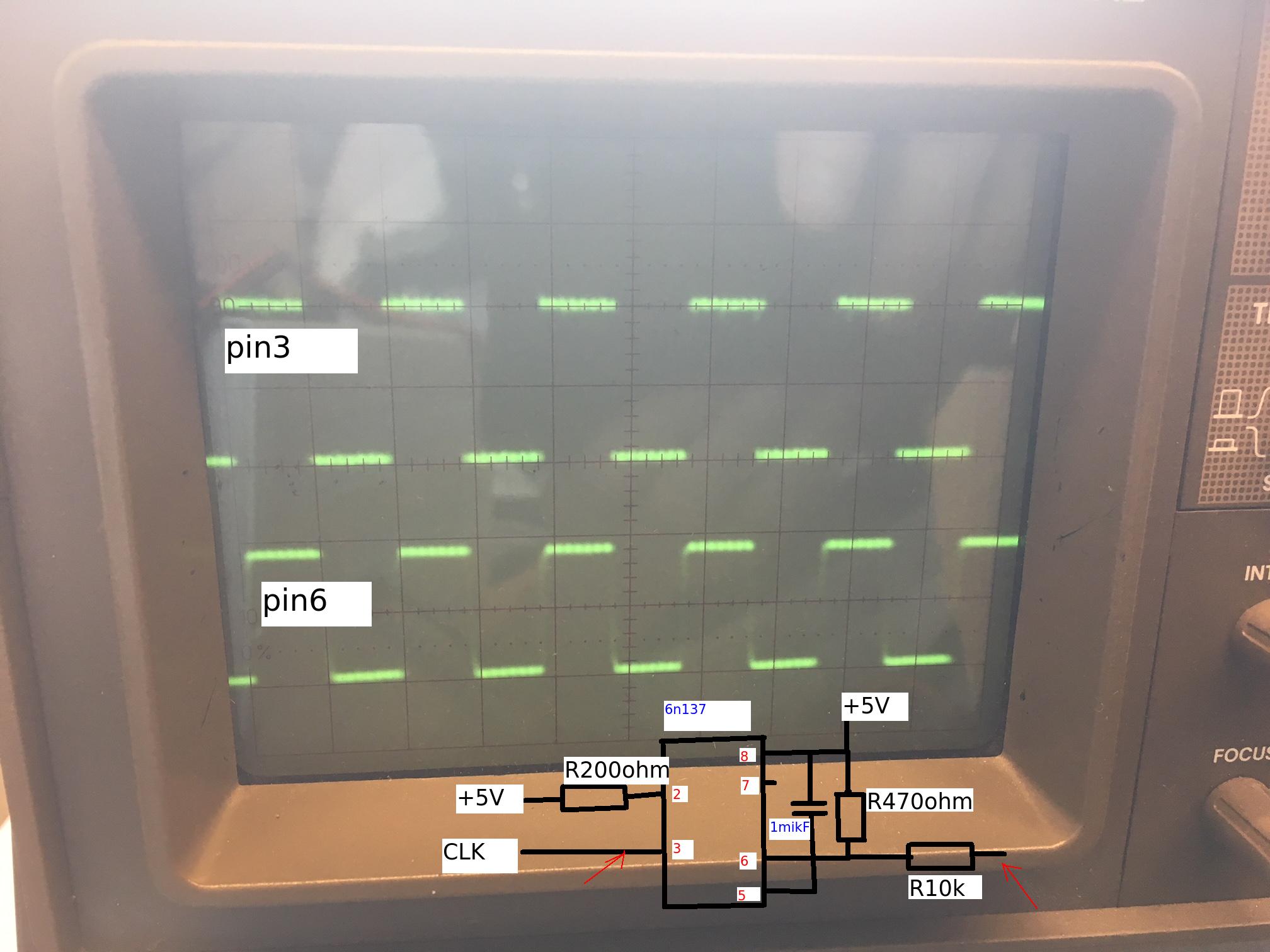

von Waldemar S. (wsws)
hier ist die Foto mit dem Schaltung bei dem das Signal nicht invertiert
wird.
Wichtig ist das die Stromstärke am 5V Eingängen nicht unter etwa 4-6mA
sein muss sonst läuft gar nichts.Und man nimmt am besten
Tantalkondensator mit 1mikroF(105) 35V.
Widerstand R10k ist nicht unbedingt notwendig.
von Falk B. (falk)
@Waldemar S. (wsws)
wird.
sein darf
Ein 100nF Keramikkondensator ist üblicher und vollkommen OK, dazu
kleiner und billiger. Und 35V muss der bei 5V Betriebsspannung sicher
nicht aushalten, 10V Typen reichen.
Der ist ziemlicher Unsinn. Bei einer schnellen Digitalschaltung schaltet
man keine 10k in Reihe, auch nicht in Reihe zum Tastkopf.
Und VE sollte NICHT in der Luft hängen sondern an VCC angeschlossen
werden, auch wenn so ein klassischer TTL-Eingang ohne Anschluß ein
logisches HIGH ergibt.
1)habe vergessen zu erwähnen:die Schaltung mit dem 6n137 wurde auf einem
Steckboard mit Labortrafo und 3 Präzisionspoti aufgebaut.Nach einigen
(praktischen nicht theoretischen )Versuchen habe ich herausgefunden dass
gerade  mit diesen Werten kriegt man das beste Signal am pin6.
Wird das teil einer anderen Schaltung muss man natürlich schauen: woher
die 5V?Und wohin das Signal gehen soll.
2)dass man 10V Kerko ausreicht weiss ich selber nur hatte ich gerade
Tantal 35v zur Hand.Mit dem Wert von 1 mikroF war das Signal aber am
besten.
