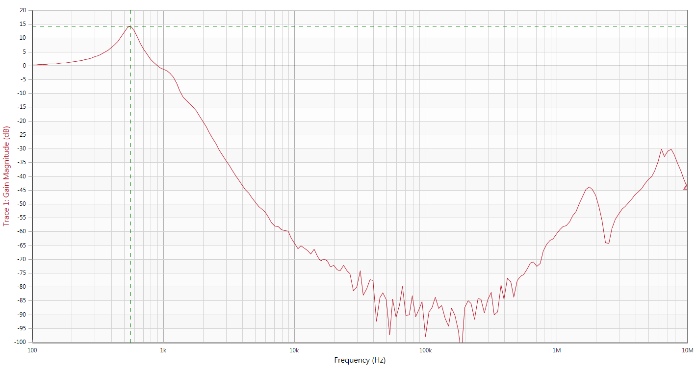

Anhand des einphasige Ersatzschaltbildes habe ich mir die
Übertragungsfunktion hergeleitet und dann mit Matlab plotten lassen.
Nun wollte ich mir mit einem Bode 100
(https://www.omicron-lab.com/bode-100/product-description.html) die
einphasige Übertragungsfunktion messen lassen. Hierbei bin ich am
Eingang der ersten Spule und am Ausgang der letzten Spule jeweils auf
die gleiche Phase gegangen, während ich mit der Masseleitung jeweils auf
den Sternpunkt gegangen bin.
Anhand der Messung ist zu erkennen, dass der Verlauf im höhergelegenen
Frequenzbereich etwas ganz anderes anzeigt als in der Simulation.
Liegt diese Abweichung an der starken induktiven Kopplung der Spulen
zueinander? Durch den stärkeren magnetischen Fluss können sie sich doch
gegenseitig beeinflussen, oder? Ist das der Effekt, den ich im Bereich
größer 10 kHz sehe? Spielen noch zusätztliche Effekte wie kapazitive
Effekte und die entstehenden Kabellängen eine Rolle?
Oder habe ich falsch gemessen?
Danke für eure Hilfe.

#5316922
Je nach Modell wird die Simulation die reale Welt mehr oder minder genau
wiedergeben. In der realen Welt hat eine Spule eben auch parasitäre
Werte, Streuung, Wicklungs- und Langenkapazitäten, ohmscher Widerstand,
Skineffekte, .... Leiterbahnen haben ebenfalls einen Induktivitätsbelag,
letztlich auch einen Kapazitätsbelag und damit einen Wellenwiderstand.
Diese Effekte treten aber immer erst ab gewissen Frequenzen in
Erscheinung. So kann im Bereich der Eigenresonanz einer Spule aus der
Induktivität auch eine Kapazität werden.
mfg klaus
Gast #5316941
irgendein Eisenkern und höhere Frequenzen
parasitäre Kapazitäten der Wicklungen
Reicht das an Gründen?
Nimm mal schöne Korbspulen wie sie früher in Lang und
Mittelwelleempfängern waren und teste damit.

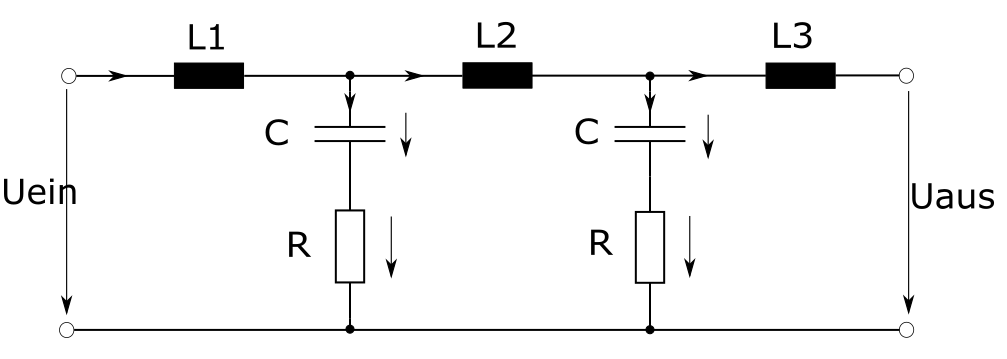

#5317527
> ich habe hier mehrere Spulen mit Eisenkern, die in Reihe zu einem
Kondensator geschaltet sind. Zusätzlich befinden sich noch Widerstände
als Dämpfungselemente ebenfalls in Reihe. Es sind somit zwei
LC-Tiefpässe hintereinander geschaltet, womit es sich um zwei LCL-Filter
handelt.
Das was hier steht ist mehrdeutig. Zeichne doch mal ein Schaltbild.
#5317934
Moin,
und/oder gerechnet.
Dafuer seh' ich diverse Anhaltspunkte.
Erstmal: Ist ja bei dir alles recht streng geheim, aber so Sachen wie
"Einphasiges ESB" naehren den Verdacht, dass da 50Hz eine gewisse Rolle
im  Frequenzgang spielen koennten. Die ist auf dem Plot schon garnicht
mehr drauf - oder geht der ueber die Kreisfrequenz, das waere wohl eher
unueblich bei Filterfrequenzgaengen
Weiter sind Daempfungen von >100dB dann mal auch langsam gut. Muss also
nicht bis 400dB gehen. Bei 400dB Daempfung werden aus 230V dann noch
stolze 2.3 Attovolt. Hmmm. In die andere Richtung aehnlich.
Gut, bis hierher nur Schoenheitsfehler.
Amplitudengang: Sieht so aus, als steigt der Richtung tiefe Frequenzen
weiter an. Entweder es kommt noch ein Peak und danach faellt er wieder
Richtung 0 Hz  - das passt nicht zu deiner gezeichneten Schaltung, die
duerfte hoechstens 2.5 Peaks (eben einen halben bei 0 Hz) haben. Oder
der Amplitudengang faellt Richtung 0 Hz nicht mehr ab, liegt dann aber
irgendwo deutlich ueber 0dB: Glueckwunsch zur Erfindung des
Gleichstromtrafos.
Phasengang: Die 90° ueber >1.5 Dekaden sehen komisch aus. Da muesste zu
niedrigeren Frequenzen hin noch eine Stufe kommen.
> zueinander?
Wie stark sind die denn gekoppelt? Selber Eisenkern? Mit Spulen aus dem
mehrphasigen Originalschaltbild?
Weiterhin sind natuerlich die Widerstandsmaessigen Abschluesse an Ein-
und Ausgang eines Filters, grad wenns um die Hoehe von irgendwelchem
Ripple geht, ziemlich wichtig. Da mal am Eingang und Ausgang einfach 50
Ohm annehmen fuer ein Filter aus der Energietechnik ist - hm - gewagt.
Ich fuercht', du stehst da grad' an ziemlich vielen Stellen ziemlich im
Wald. Das dann bei Messfrequenzen von >10kHz irgendwelche kapazitiven
und sonstigen Dreckeffekte von grossen, eisengefuellten Spulen im echten
Leben auftreten ist auch nicht wirklich verwunderlich. Wuerd' mich nicht
wundern, wenn dann auch die Widerstaende und Kondensatorwickel schon
etwas induktiv sind...
Gruss
WK
Gast #5318184
In dem Plot steht ja (Hz).
> Gleichstromtrafos.
:D
Sprich mit diesem Satz willst du auf die Parallelresonanz einer Spule
aufmerksam machen ? Parasitäre Effekte wirken und der Amplitudengang
steigt wieder an.
#5318209
Moin,
Ich mein' den anderen Plot, wo rad/s steht.
> steigt wieder an.
Naja, bei hoeheren Frequenzen arbeiten fast alle Bauteile nicht mehr so,
wie man sich's erhofft. Zuallerest faellt einem da vielleicht die
Kapazitaet einer Spule ein, aber es gibt eben noch viel mehr. Was dann
jeweils genau wirkt: Keine Ahnung, kommt halt auf die tatsaechlichen
Bauteile und ihre parasitaeren Eigenschaften an. Wie siehts denn mit den
magn. Kopplungen der Spulen untereinander aus; das wird dann ggf. auch
schon bei tiefen Frequenzen zu lustigen Ueberraschungen fuehren?
Haste mal n Foddo? Vielleicht mit 'ner Kippenschachtel oder einem
VW-Kaefer oder einem Fussballfeld oder dem Saarland als
Groessenreferenz.
Gruss
WK
#5318701
Moin,
Julius Klose schrieb:
> Durch ihre gegenseitige Kopplung oder was genau meinst du?
Ja klar. Stell dir doch mal als vereinfachtes Beispiel in deinem
Ersatzschaltbild vor, z.B. die L1 waere die Primaerwicklung eines
(Einphasen)trafos. Dessen Sekundaerwicklung waere erstmal offen. Dann
hat die Spule L1 die Hauptinduktivitaet des Trafos. Wenn jetzt die
Sekundaerwicklung kurzgeschlossen waere, dann haette L1 ungefaehr die
Werte der Streuinduktivitaeten; also viel weniger. Diese Aenderungen in
der Induktivitaet von L1 durch die Aenderung der Beschaltung der
Sekundaerseite haette sicherlich Einfluss auf den Frequenzgang des
Filters.
Und bei deinem Filter ist's berechnungsmaessig noch ne Tour heftiger, da
haengen an all deinen Spulen jeweils noch 2 weitere Spulen, die
magnetisch  miteinander gekoppelt sind und an denen haengt ihrerseits
auch nochmal jeweils der restliche Filterkram (der anderen Phasen). Das
kann man nicht einfach so untern Tisch fallen lassen.
Gruss
WK
