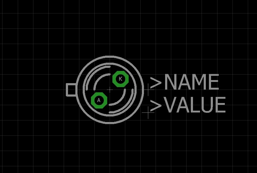

ich versuche eine Platine mit Eagle zu entwerfen. Da es leider nicht
alle Bauteile gibt, versuche ich mir die fehlenden selbst zu zeichnen.
Dabei habe ich folgendes Problem:
Ich weis nicht in welcher Größe die Zeichnung erstellt werden muss. Nun
habe ich mir eine Datenblatt eines vorhandenen Bauteils angeguckt und
verglichen.
Bei dem Vergleich habe ich einige Unstimmigkeiten festgesetellt.
1. Die Längenangaben aus der Zeichnung und bei Eagle stimmen nicht
überein. (bei Eagle habe ich die Längen über Eigenschaften und dann bei
Radius bzw. lenght abgelesen)
2. Warum werden diese halbkreise mit eingezeichnet? Ist das aus der
Draufsicht der Kopf von der Diode? Und wenn ja, welchen Einfluss hat er
auf das Platinenlayout?
Vielen Dank für eure Unterstützung.

Kleiner Tip: Bildformate. Für Scans nimmt man jpg.
Dir ist schon klar, daß das Datenblatt die Einheit mm verwendet, Eagle
standardmäßig aber auf Inch/Mil?
Das kann man umschalten, sollte man auch tun!
Ich sehe keine, außer auf deiner Skizze.
>Ist das aus der
Der gestrichekte Kreis sind unsichtbare Körperkanten.
Er ist überflüssig. Für diese Diode braucht man nur den Umkreis des
Gehäuses und die Nase.

Ich habe das Symbol von Eagle abgezeichnet. Und meine den inneren Kreis
und die vier Viertelkreise(ist in meiner Skizze schlecht zu erkennen)
Gibt es Probleme, wenn ich in mm zeichne? Habe das in einem anderen
Forumeintrag gelesen. Wäre es besser die mm Angaben in die mil Angaben
umzurechnen? Ich habe bisher noch keine Platinen gefertigt und möchte
nicht schon ganz am Anfang Fehler einbauen.
Danke.

Warum machst du nicht einfach einen Screenshot? Drück mal auf die
Drucken-Taste!

So sieht es bei Eagle aus.
Auf was muss ich achten beim zeichnen in mm? Wenn ich es richtig
verstanden habe, gibt es Probleme wenn verschiedene Raster verwendet
werden.
Muss ich jetzt alle Raster von allen Symbolen und Packages umstellen? Im
Forum hieß es, dass sonst keine Verbindungen hergestellt werden können.

Die Halbkreise sind rein künstlerischer Natur, die kann man auch
weglassen.
Man zeichnet im Normalfall ein Bauteil direkt in dem Raster bzw.
Einheiten, in dem es im Datenblatt angegeben ist. Man rechnet NICHTS
manuell um, das kann Eagle besser.

Die Probleme gibt es im Schaltplan-Editor bei Symbolen, deren Anschlüsse
nicht im 0.1 inch-Raster liegen. Dort sollte man i.A. weder bei Symbolen
noch beim Plazieren von Symbolen bzw. Netzen vom 0.1in-Raster abweichen.
Im Layout-Editor ist der Raster völlig egal.
Micha schrieb:
> Wenn ich es richtig verstanden habe, gibt es Probleme wenn verschiedene
> Raster verwendet werden.
Das hast du falsch verstanden oder irgendjemand hat Mist geschrieben.
