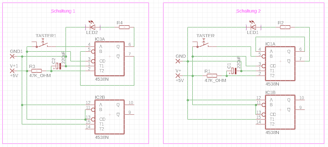

Hallo Leute,
die Schaltung soll nach einem kurzen Impuls die LED einschalten und dann
ca 10 Sekunden später wieder ausschalten. (Später wird anstelle des LED
ein Transistor zum Ansteuern eines Relais sein)
Folgenden CD4538 haben ich verwendet:
https://www.reichelt.de/ICs-C-MOS-DIL/MOS-4538/3/index.html?ACTION=3&LA=446&ARTICLE=12672&GROUPID=2924&artnr=MOS+4538&SEARCH=4538&trstct=pos_0
Laut Datenblatt sollten die Schaltungen auf Seite 4 / Figure 4 den Zweck
erfüllen, nur funktioniert das nicht und ich habe keine Ahnung wo ich
den Fehler gemacht habe.
Datenblatt: http://www.mouser.com/ds/2/149/cd4538bc-294672.pdf
Schaltung 1: Die LED leuchtet dauerhaft, wenn der Taster lange genug
gedrückt wird geht die LED kurz aus. Dazu kommt das die LED nach einer
kurzen Zeit anfängt zu flackern.
Schaltung 2: Die LED ist aus und wenn der Taster lange gedrückt wird
geht die LED an. Nach dem loslassen des Tasters geht die LED sofort aus.
Dazu kommt das die LED nach einer kurzen Zeit anfängt zu blinken.
Pull-Up bzw. -down am Taster fehlt, der Eingang hängt in der Luft.
Das heißt von Pin 4, bzw Pin 5 (je nach Schaltung) ein Widerstand nach
GND? Wie groß sollte der Widerstand sein?

Ja. irgend einer im Bereich 10k...100k

Schaltung 1: Pulldown nach GND
Schaltung 2: Pullup nach V+
100K ist ok.
In Schaltung 2 ist ein kleiner Fehler. Der Taster muss nach GND
schalten.
Den Strom für die Led musst du auf ca. 1mA begrenzen.
