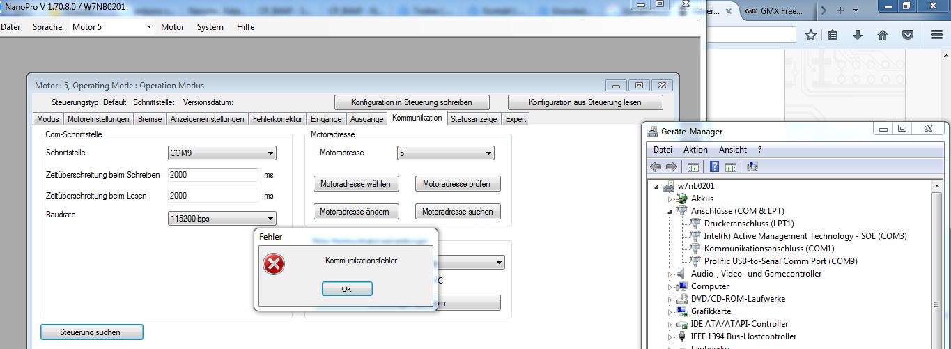

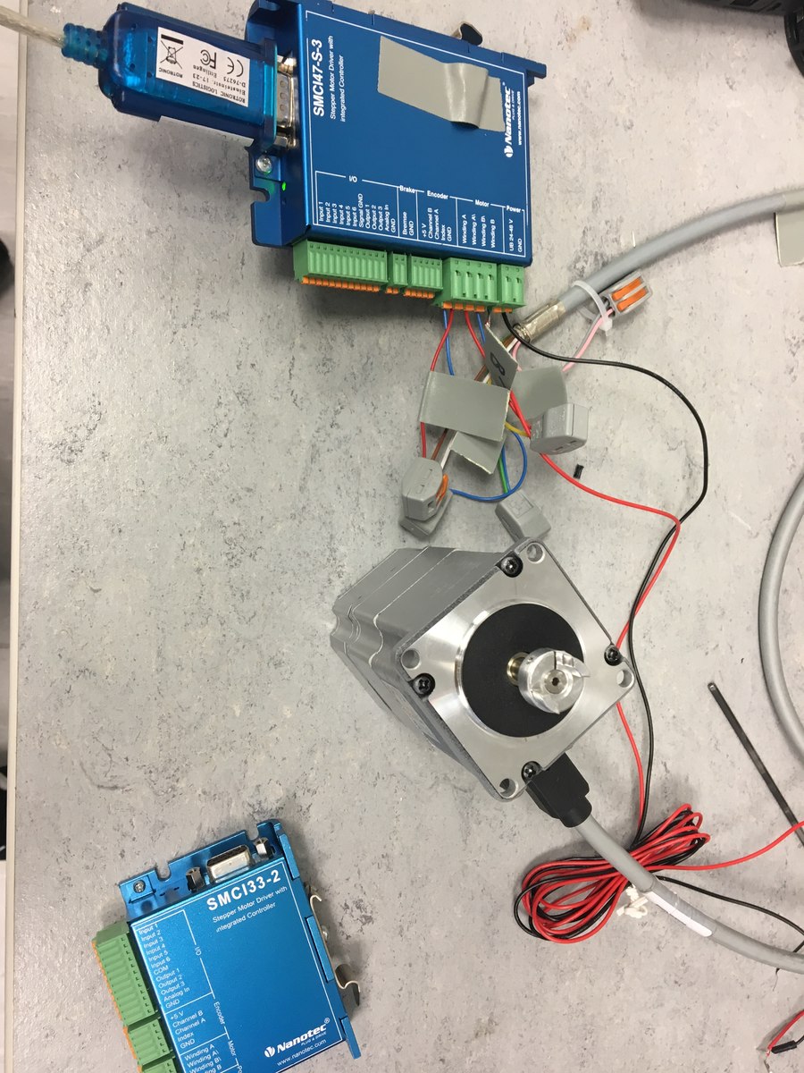

Hallo werte Community,
ich versuche seit längerem einen Stepper Motor Driver SMCI47 von Nanotec
mit einem Festo EMMS-ST-57-S-SE zu betreiben.
Dafür muss ich den Controller am Rechner mit der Nanotecsoftware
konfigurieren.
Von diesen Nanotec Controllern habe ich mehrere zur Auswahl jedoch
bekomme ich immer einen Kommunikationsfehler.
Ich versuche die Problematik anhand von Bildern etwas näher zu
beschreiben.
Es gibt leider keine hilfreichen Informationen dazu hier im Forum oder
im Google.
Bin für jede Hilfe dankbar.
VG
Marco
Gast #5317396
Wie kommt man denn auf die aberwitzige Idee einen RS232-Adapter mit
einem CAN-Bus zu verbinden und zu glauben daß das irgendwie
funktionieren könnte?
Und der da noch rumliegende SMCI33-2 hat auch keine RS232-Schnittstelle,
der hat RS485.

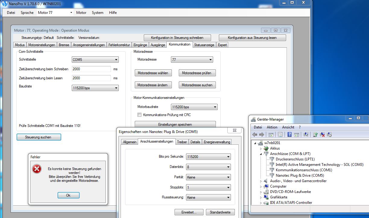

Gast #5318192
Marco M. schrieb:
> brauche ich dann einen
> RS-485 Adapter?
Ja, z.B. einen der von Nanptec dafür vorgesehenen:
https://de.nanotec.com/produkte/1145-zk-rs485-rs232-konverter/
https://de.nanotec.com/produkte/1146-zk-rs485-usb-konverter/
Je nach verbautem Chip kann Dein Prolific das eventuell auch.
Marco M. schrieb:
> Habe eben mal einen SMCI33-1 mit mini USB Schnittstelle getestet und
> bekomme letztlich den gleichen Fehler.
Das sollte gehen, der hat wohl einen RS485-USB Konverter schon mit
eingebaut. Laut Deinem Screenshot scheint die Software den aber an COM1
zu suchen? Und warum steht da als Motoraddresse die 77 drin? Laut
Handbuch werden die mit Addresse 1 ausgeliefert.
Marco M. schrieb:
> Muss der Motor angeschlossen sein um mit dem Controller zu kommunizieren
> und muss ich eventuell am Netzteil etwas anderes einstelllen (24-48V
> grüne LED leuchtet rote nicht) oder könnten vieleicht die Windows
> Einstellungen für den COM Port fehlerhaft sein?
Keine Ahnung, ob für die Kommunikation der Motor angeschlossen sein muß.
Netzteil sieht erstmal OK aus. Hast Du den Kondensator verbaut? Auf dem
Bild ist keiner zu sehen. Die Einstellungen für den COM-Port sollte die
Sofware schon selber hinkriegen, was da im Treiber drinsteht sind
eigentlich nur die Defaultwerte.
OP #5318239
ich gehe mal davon aus das der Adapter es nicht kann :)
Mal davon abgesehen - den Controller mit der USB Schnittstelle müsste ja
direkt funktionieren.
Bei der Software kann auf "Steuerung suchen" geklickt werden was bewirkt
das er alle relevanten COM Ports mit jeweiliger Baudrate absucht.
Er hat also auf den COM5 Port mit allen Baudraten abgesucht.
Nachdem ca. 2 min lang alle Möglichkeiten durchlaufen sind bekomme ich
den Fehler wie auf dem Bild zu sehen.
Die Motoradresse haben wir manuell auf 77 eingestellt ("1" habe ich auch
schon probiert) habe Motor vor dem Versuch auch schon oben über die
Schaltfläche entfernt und wieder neu hinzugefügt.
der Kondensator ist wenn ich den Motor anschließe verbaut ja!
VG
Marco

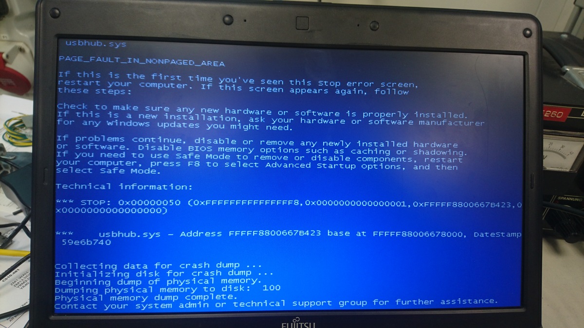

OP #5325169
danke für die Antworten schonmal :) ich hab's noch nicht aufgegeben.
eben ist der RS-485 Adapter gekommen wenn ich diesen am Laptop anstecke
erkennt der PC ihn mit der beigelegten Treibersoftware. Wenn ich jetzt
den am Netzteil hängenden Controller anschließe, passiert weiterhin
nichts.
Ich erhalte den selben Kommunikationsfehler.

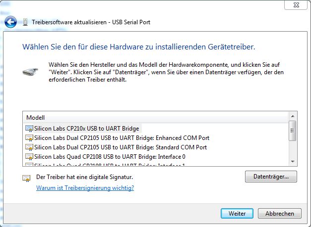

Eigentlich habe ich alle Treiber (
https://de.nanotec.com/downloads/treiber/) durchprobiert, jedoch bin
mich mir nicht sicher ob er diese auch zu 100% verwendet.
Weiß jemand ob es ein bestimmter RS-485 sein muss und welche expliziten
Treiber gefordert werden?
Wenn ich im Geräte Manager auf Treiber aktualisieren gehe öffnet sich
eine Auswahl an Treibern (Siehe Bilder) wobei sich der PC nach jedem
Installationsversuch verabschieded.
BlueScreen siehe Bild.
Weiß jemand Rat? Bin um jede Hilfe dankbar.
