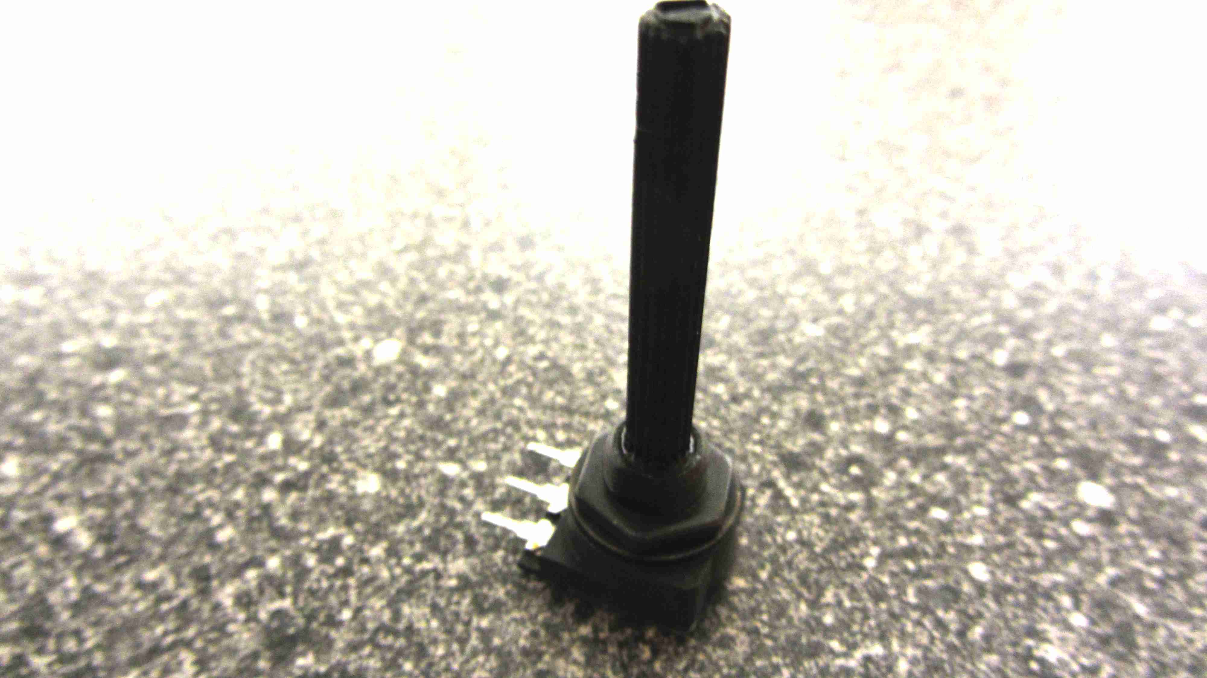

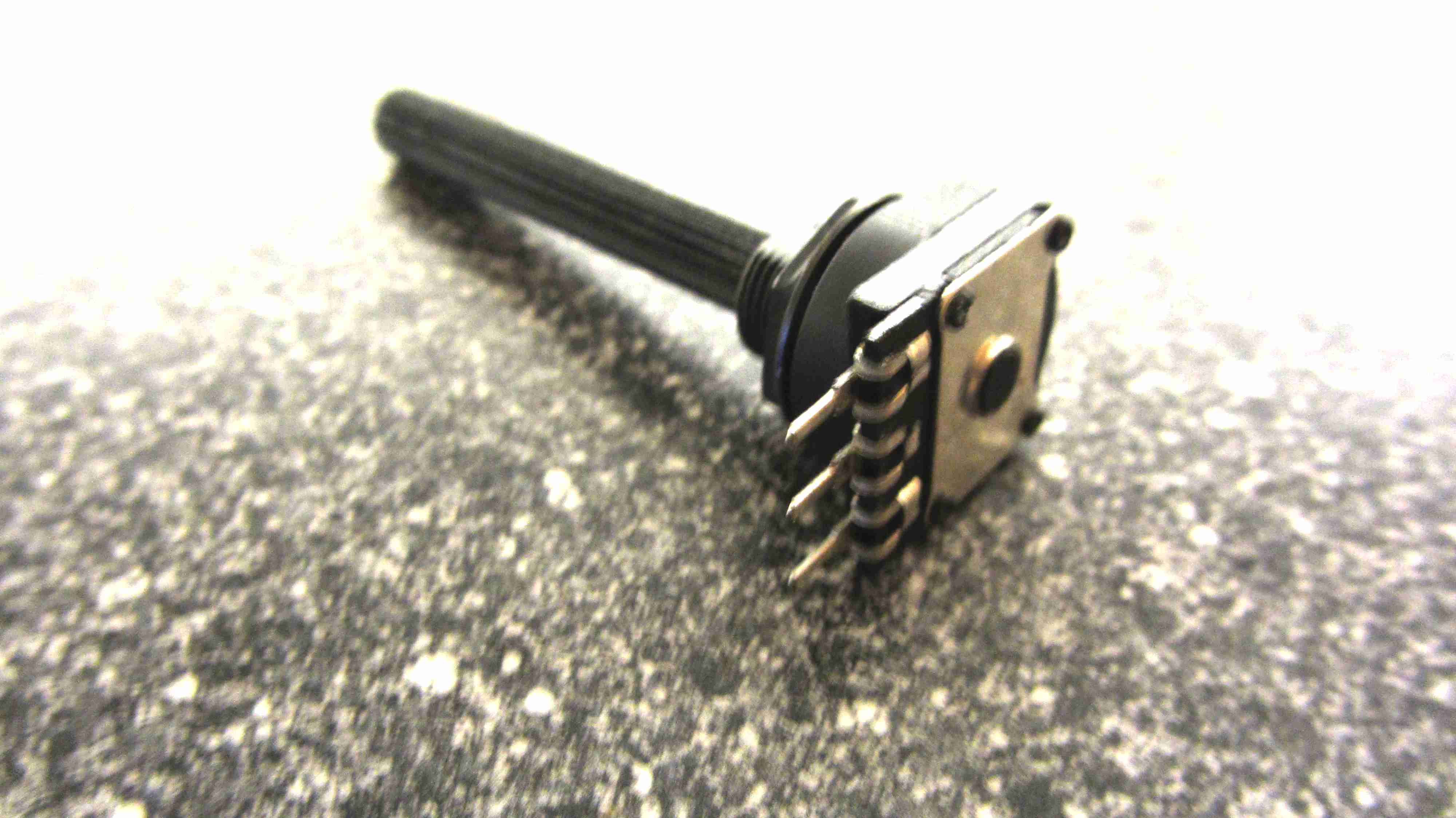

Hallo
Ich suche ein Drehpoti welches sich schwergängig drehen
läßt. Also wo man eine gwisse Kraft aufwenden mußt,
um es zu drehen. Habe so ein Poti auch hier, da scheint
eine Flüssigkeit drin zu sein. Muß aber nicht sein
kann es nicht aufmachen. Habe es damals bei Conrad oder
Völkner gekauft. Aber finde es nicht mehr. Weis einer
wo es solche Potis gibt ?
#5317571
Hallo!
Z.B.: Conrad Best.-Nr. 440989
mit 2.8 Ncm, Bezeichnung: WEP162KCS- ..., wobei das "S" für "strong"
steht.
Meine Erfahrung:
Ich habe so ein Poti vor Jahren gekauft und nicht eingebaut/benutzt, das
war letztes Jahr so fest geworden, dass es anfangs nur mit Gewalt zu
drehen war.
Also: regelmäßig benutzen!
Johannes

Gast #5317987
Udo schrieb:
> Hier mal Bilder davon:
Ich glaube einfach nicht, dass die in diesen Bildern gezeigten Potis
diese Eigenschaft haben sollen.
Wenn etwas schwer geht, kann es zurückfedern.
Bei der billigen Plasteachse und den nur drei Platinen-Pin bezweifle ich
das.

Gast #5317997
michael_ schrieb:
> das.
Glauben tun wir in der Kirche. Oben sind links angegeben wo du welche
kaufen kannst. Kauf dir welche und überzeug dich selber. Die die ich
hier habe haben solche Eigenschaften und werde mir dort auch neue
kaufen.
