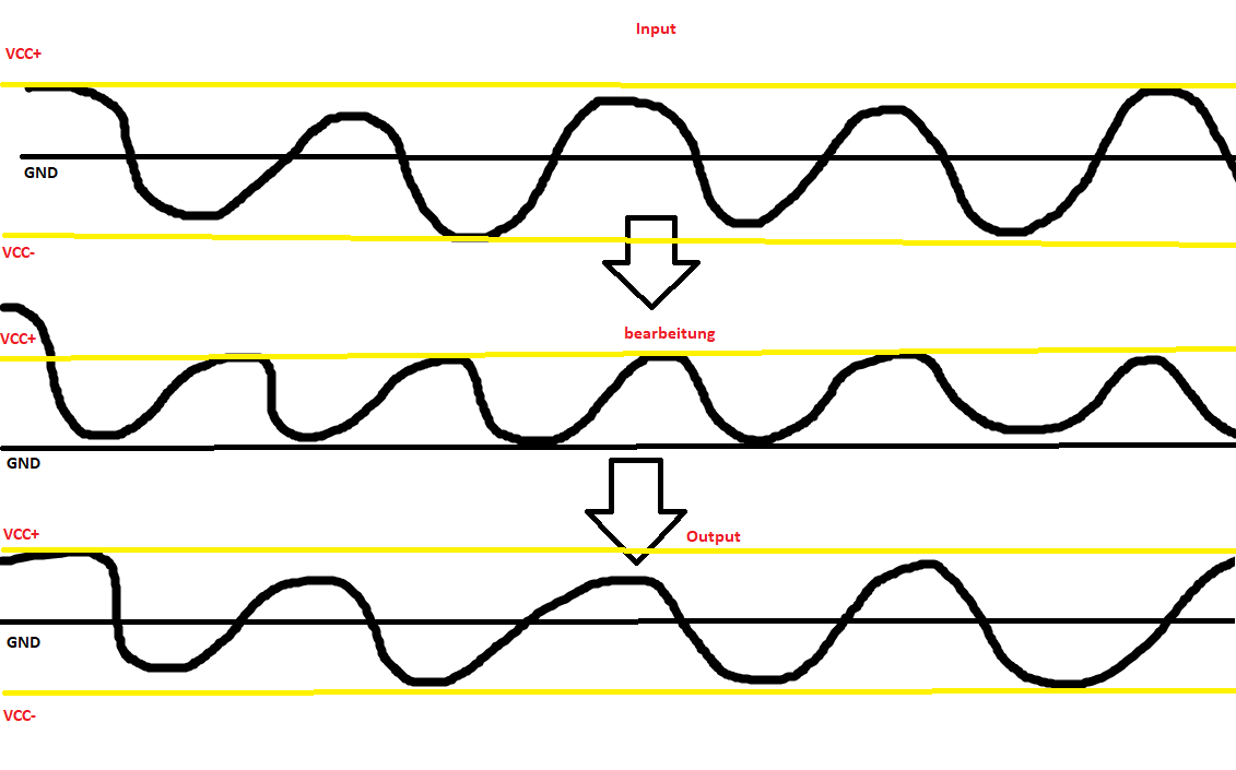

OP #5317692
Danke Günter.
Mein Problem was ich zur zeit sehe habe ich mal als bild an gehangen.
ich hoffe es wird bissel deutlicher was ich meine.
ich muss erreichen das das Signal nach der Bearbeitung (stufe 2) wieder
ein positives und negatives Signal ist.
Es war schon schwer den PT2322-S zufindnen aber einen mit Vss ist gleich
noch mal schwerer.
Was die idee mit einen Übertrager an geht klingt gar nicht mal so
schlecht muss nur einen mit mittel Anzapfung finden.
(gleich mal gucken)
Gast #5317714
Also Gleichspannungsanteil entfernen.
Koppelkondensator einbauen, Problem gelöst.

OP #5318514
Ah so meinst du das!
DANKE wieder was gelernt und es geht sogar!
Auch wenn mir nicht ganz klar ist wie genau das geht.
Vor dem Kondensator nach dem 2322-s habe ich 4,4 Volt Gleichspannung
nach dem 10µf Elko auf einmal eine saubere kleine wechsel Spannung ...
Naja es geht wie so auch immer.
