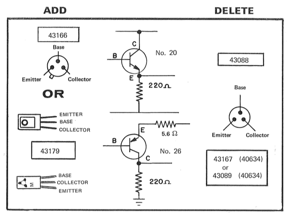

Tatsächlich habe ich ein Servicedokument für das Gerät bekommen, dass
diesen Fehler beschreibt und man bei einer neueren Revision von Geräten
andere Transistoren verwendet hat.
Zwei Tranistoren habe ich schon gewechselt, da man diese ohne weiteres
noch kriegt. Nur beim folgenden wird es schwierig:
Als Ersatz soll man den "RCA 40635" nehmen mit folgenden Werten:
Uce:   75V
Ic:   0.7A
β (Ic/Ib):   50-250
N:   5W
F:   -
Tmax:   200°C
Dazu diese Beschreibung:
"the 40635 is a silicon NPN transistor preferred for use in audio and
linear amplifier applications, in both TO - 5 and TO - 39 existing"

von Gstorix (Gast)
meine Quelle: ECA vrt 2009
RCA 40635 = RCA 1A06
1AO6 Si-N Merkmal: SYMETRICAL
IMHO
derartige sym-Exoten waren u.a. in den Video-Syncstufen alter Fernseher
verbaut, beliebtes Schaltplanzeichen war auch ein
Doppelemitter-Transistor (Pfeil auch beim Kollektor). Es gab auch
Ge-Typen mit Farbpunkt beim "bevorzugten Kollektor" - was immer das auch
heißt - auch wurden Sie bei der Herstellung speziell dotiert.
Das Datenblatt von 1975 nennt hier einen RBE von 100 Ω
https://www.semicon-data.com/pdf/RC/40/40635.pdf

> mit BD beginnt
Auch BC, BF und BS sind mögliche Kandidaten, das sah jeder Hersteller
etwas anders.
michael_ schrieb:
> Solche Transistoren hörst du nicht rauschen.
Richtig. Ich plädiere, nur zu tauschen was wirklich defekt ist, zumal
die Ruhestromeinstellung und die Symmetrie bei solch unüberlegten
Spontanaktionen flöten gehen können - bei längerer Belastung steigen die
dann aus. Steht von diesen Einstellungen etwas in den Serviceunterlagen?
Wenn ja, strikt befolgen, ansonsten viel Glück!
