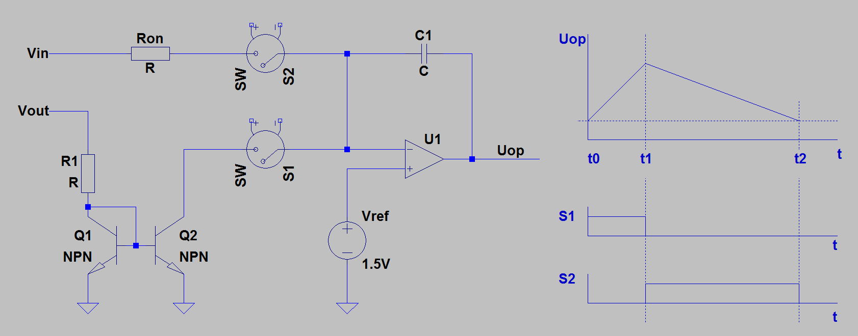

Hallo Leute,
ich habe eine Konstantstromquelle mit dem LM3406HV realisiert.
Mir ist aber bei der Berechnung des Wertes Ron einiges unklar geblieben.
Bei der Berechnung von Ron auf Seite 21 stimmen die Einheiten nicht und
auf Seite 31 tauchen plötzlich Werte wie 9,92*10^-12 oder 1,5 auf, woher
kommen diese?
Es wäre nett wenn mir jemand weiter helfen könnte.

Eigentlich kann ich nur etwas spekulieren:
Der Widerstand Ron könnte zwischen Vin und einer Spannungsreferenz von
1.5V hängen (Vin-1.5V). Zumindest gibt es eine 1.5V Spannungsreferenz
siehe Block Diagramm Seite 8 beim Eingang DIM. Weiteres Indiz ist der
Block bei Vout mit dem Namen "Ontime Current Generator". Wie man jedoch
aus einem Strom eine proportionale Zeit generiert, weiss ich nicht.
Die 0.65V erinnern mich an BE eines Transistors oder an eine Diode.
Die Einheit des Übersetzungsfaktors "Widerstand zu Zeit" (1*10^-11 resp.
9.92*10^-12) dürfte [s/Ohm] sein.

Es geht um die Konvertierung eines Widerstandswertes in eine
proportionale Zeit.
Die Schaltung zeigt einen Integrator. Während einer fixen Zeit wird der
Kondensator geladen. Danach wird er entladen, bis der Nulldurchgang
erreicht wird. Die Zeit zwischen t0 und t2 entspricht ton aus der
Formel.
Ladung Q: I * t = U * C
Laden: S1 geschlossen.
    Uop * C = I1 * t1
(1) Uop * C = (Vout-0.6)/R * t1
Entladen: S2 geschlossen
    Uop * C = I2 * (t2-t1)
(2) Uop * C = (Vin-Vref)/Ron * (t2-t1)
identische Ladung => (1) und (2) gleichsetzen
  (Vout-0.6)/R * t1 = (Vin-Vref)/Ron * (t2-t1)
auflösen nach (t2-t1)
             t1 * (Vout-0.6) * Ron
  (t2-t1) = -------------------------
              R * (Vin-Vref)
ton = (t2-t1) + t1
ton = ------------------------ + t1
        R * (Vin-Vref)
Fazit:
Bis auf das Vorzeichen bei 0.6 stimmt die Formel mit derjenigen im
Datenlatt überein.
