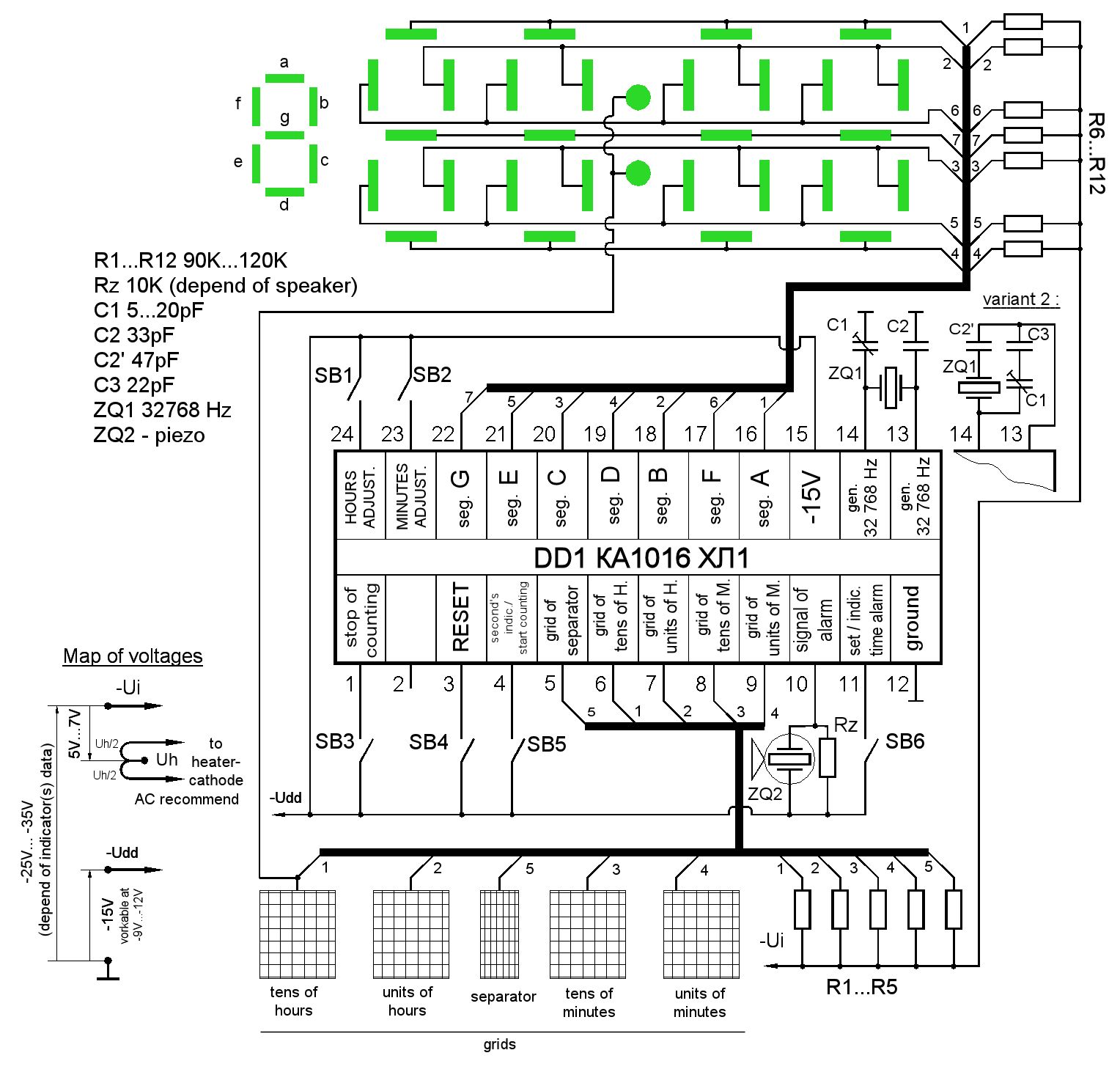

Hallo zusammen!
Gleich vorweg möchte ich sagen, dass ich mich mit Elektronik sehr wenig
auskenne. Ich kann Löten (auch SMD), Bausätze zusammenbauen, prinzipiell
die Funktionsweise von Beauelementen verstehen und einfache Pläne lesen.
Wenn es aber zum "warum" kommt, bin ich meistens überfragt.
Daher bitte alles wie einem Kleinkind erlären xD
Also, Ich möchte eine einfache Uhr mit einem VFD Display (IVL2–7/5)
bauen.
Dazu habe ich mir einen passenden IC (KA1016XL1) mit dazugehörigem
Schaltplan besorgt.
(beides ist noch am Weg, weshalb ich leider - oder zum Glück - noch
nicht einmal probieren kann)
Beim Shaltplan blicke ich aber nicht mehr durch.
Ich habe ihn auch einfach mal in ein Programm übertragen in der Hoffnung
dass sich dann alles aufklärt, aber Fehlanzeige.
Ich habe den original Plan (IC universal electronic clock driver
KA1016XL1) und meine "Interpetation" (Einfache_uhr_Schematic-2.pdf)
einmal angehängt.
Meine Fragen dazu:
1) habe ich das richtig übertragen?
2) Warum zum Teufel wird hier überall mit negativen Spannungen
gearbeitet?
3) Warum geht man an die Anode und das Grid mit MINUS 24V?!
4) In einer Anderen Zeichnung zu dem IC (Schaltung.gif) liegen, genau
umgekehrt, auf Pin 15 GND und auf Pin 12 Vcc. (hier wird aber mit 7
Segment LED bausteinen gearbeitet, nicht mit einem VFD)
5) Warum wird das Grid "Stunden Zehnerstelle" mit der Anode der Punkte
verbunden?
6) Welche Version beim Quartz-Oszillator ist "besser"?
7) Wenn ich nur das Display ausschalten, aber die Uhr weiterlaufen
lassen möchte, wo muss ich schalten? (ich möchte einen Schalter einbauen
mit dem das VFD ein und ausschaltbar ist)
So und jetzt die Frage der Fragen, wo ich komplett anstehe: Wie kann ich
aus 6V DC (2x CR2 Batterien) ca 2,4V für die Heizung, -15V für den IC
und ca -24V für Grid und Anoden machen?
Das ganze soll auf alle Fälle Batteriebetrieben (darum das VFD
ausschaltbar) und so klein wie möglich werden (wenn ich das hinbekomme,
möchte ich eine Zweite als Armbanduhr bauen).
Hier noch ein Link zum Datemblatt des IVL2–7/5
http://loststeak.com/ivl2-75-vfd-datasheets/
Und hier einer von einem einfachen batteriebetriebenen VFD Tester
http://www.tubeclockdb.com/vfd-tubes/100-simple-vfd-tester.html (hier
geht man korrekt mit PLUS an die Anode und das Grid)
Ich hoffe ihr könnt mir ein Bisschen weiterhelfen :)
Edit: wie kann ich das versehentlich hochgeladene Bild "Schaltung.jpg"
löschen?

(Firma: matzetronics) #5333203
Peter P. schrieb:
> Besonders die Stromversorgung macht mich verrückt, weil es einfach
> keinen Sinn ergibt, dass and der Anode -24V anliegen sollen... Warum?!
> WARUM?!
Tun sie doch nur über R1 - R12, das sind Pulldowns auf Minus, wenn das
Segment aus sein soll.
Der Heizfaden liegt auf -24V Level (+/- seine Wechselspannung von etwa
2-3V). Wenn der Chip ein Segment leuchten lassen will, zieht er Grid und
Anode auf Masse.
Am besten benutzt du einen DC/DC Wandler mit +/- 15V Dual Ausgängen,
dann betrachtest du den Mittelpunkt der zwei Spannungen als die -15V
Chipversorgung, das ganz untere Ende mit etwa -30V als Speisung für die
-25V im Plan und das obere Ende (die ursprünglich +15V des Wandlers) als
GND.
Dann bleibt nur noch die Speisung des Heizfadens.
OP #5333226
Danke!
so betrachtet ergibt das alles wieder Sinn... das heißt der Chip
schaltet die Anoden und Grids auf GND wenn sie aktiv sein sollen... und
GND aus Sicht von -24V ist natürlich +24V
Aber ergibt sich dann nicht trotzdem ein Kurzschluss, da ja vor den
Wiederständen die -24V anliegen?!
