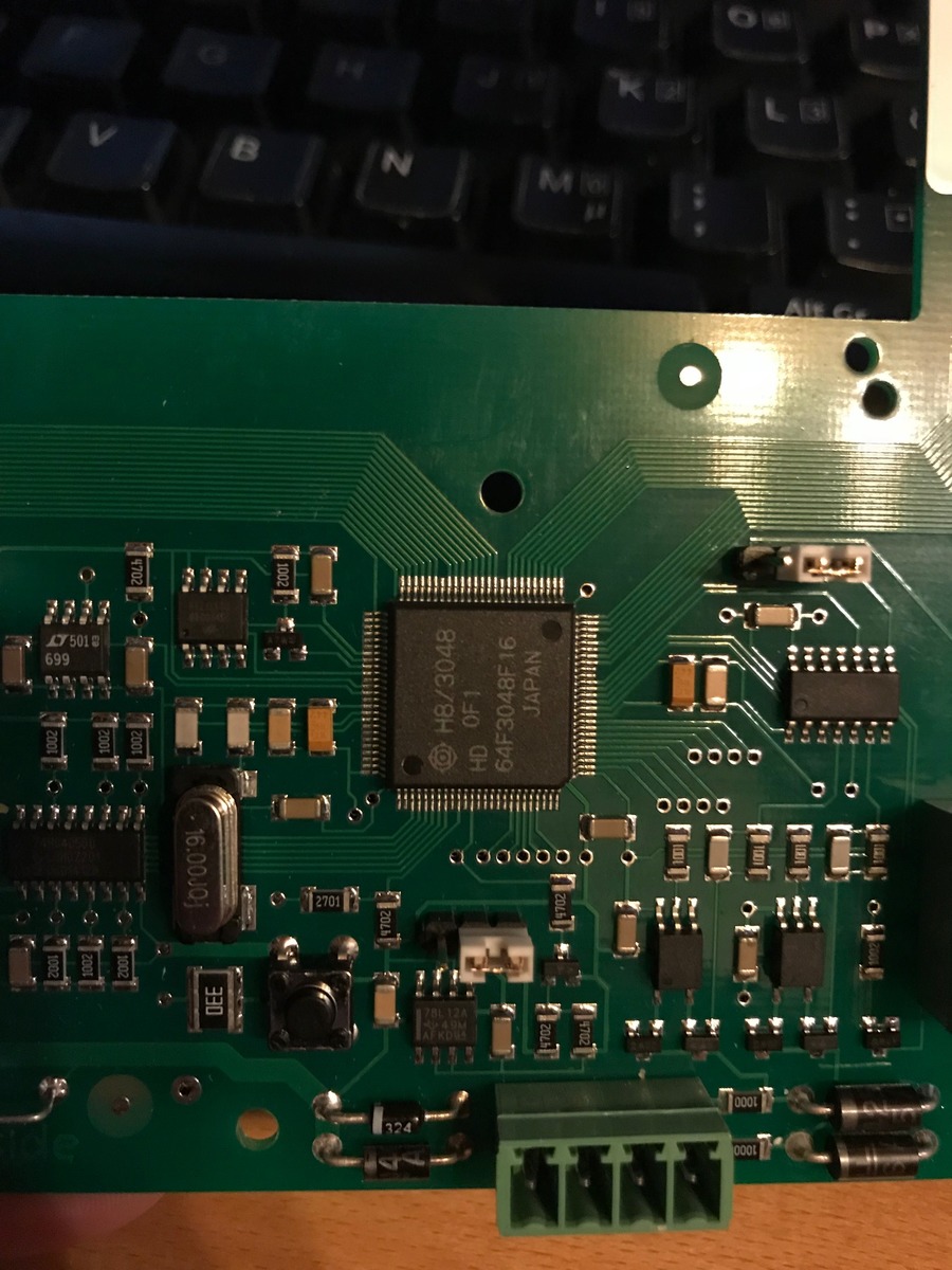

Ich habe eine Bedieneinheit einer Kuhmelkanlage hier liegen. Das Gerät
selbst funktioniert nicht mehr, die CPU erhitzt sich sehr stark. Ich
gehe stark von einem Defekt der CPU aus. Meine Frage aber: Kann man
diese CPU auslesen, dann ggf neue einsetzen und wieder beschreiben. Wenn
ich das Platinenlayout richtig interpretieren, ist der 2. Steckplatz mit
2 Drähten direkt an die CPU verknüpft. Einer dieser Wege enthält noch
einen Jumper, so dass ich mir vorstellen kann, dass dieser die CPU in
den Programmiermodus versetzt und dann mittel TX/RX programmiert werden
kann.
Die CPU ist eine: 64F3059F16 von Hitachi. Ich könnte auch gerne die
Schaltung komplett (oder nur die CPU) jemandem zukommen lassen, der mir
sie auslesen bzw kopieren kann. Der Defekt denke ich entstand durch
Kurzschluss am Displaymodul. Im Anhang habe ich mal Fotos beigefügt.

Kannste vergessen. Einen defekten µC müsste man zum (normalen) Auslesen
ja wenigstens mit Strom versorgen, was Deiner offenbar nicht mehr
verträgt.
Auslesen mit anderen Methoden (Decapping etc) kannst Du nicht bezahlen,
bzw. wäre das Austauschgerät deutlich preiswerter.

Die CPU auslesen/selbst eine neue Programmieren dürfte nicht ganz
einfach sein. Das Ding will scheinbar ausserhalb der Platine mit einem
parallelen Flasher programmiert werden.
Das von Dir erwähnte Interface könnte zur Parametrierung dienen.

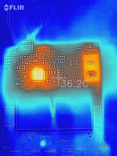

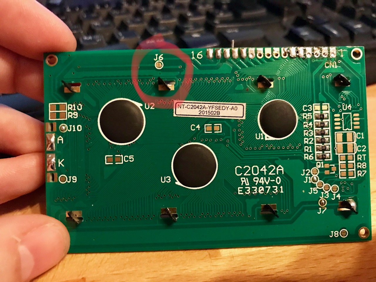

von Andy L. (wuffwuff2003)
Ich versuche noch ein Foto mit Wärmebild zu machen, das Problem war so
wurde mir geschildert, das Display fiel aus , komplett. Da das Board
über einen 7805 stabilisiert wird, habe ich diese Spannung überprüft die
liegt an. Das Display wird sofort über den Micro Controller gespeist, da
liegt kein Chip mehr dazwischen das geht sofort von den
Analog/Digital-Ausgängen der CPU auf das LCD. Unterm Mikroskop sah ich
am LCD einen geöffneten Jumper (J6) der korrodiert war (Feuchtigkeit),
hier denke ich hat es einen Überschlag gegeben. Die Korrosion sieht man
am Bild nicht mehr da ich das LCD im Ultraschall gereinigt habe (nur die
Platine). Ohne LCD wird das IC auch warm ja.
von Soul E. (Gast)
Das Display sieht aus wie ein ganz normales hitachi-kompatibles
Text-Display mit 4 Zeilen a 16 Zeichen. Da dienen diese Jumper zur
Kontrasteinstellung oder zur Konfiguration des Backlight -- nichts was
einen Controller an den Steuereingängen kaputt machen kann.

zum LCD mit Schutzlack überzogen. Hier das Foto der Wärmebildkamera, wie
zu sehen nur die CPU wird ca 60° heiss, und natürlich der
Spannungsstabi. Meine letzte Hoffnung war in der Tat, ein Copy Paste des
Programmes der CPU machen zu können. :(
Lg

Du hast aber schon gesehen das der Prozessor ein h8/3048 ist.
Die andere Bezeichnug ist was anderes.
Ich hatte früher mal H8/3644 benutzt und der wurde anscheinedn über
einen internen Bootloader beschrieben, dazu gab es einen speziellen
Adapter mit passender Software.
Aber wenn der kocht dann kannst DU alles vergessen!
Eventuell könnte man aus einem noch Funktionierenen Teil was auslesen,
aber da würde ich aus Sicherheitsgründen meine Finger von lassen.

60°C sind ja nun nicht so heis. Ob das jetzt wirklich ein Fehlersymptom
darstellt, müsste mal genauer geprüft werden.

Stimmt auch wieder. Aber 60°C sind bei µC verdammt ungewöhnlich und eher
ein Zeichen für z.B. einen Latchup auf einem oder mehreren Pins.
Normalerweise sind kommerzielle µCs ohnehin auslesegeschützt, daher ist
die Diskussion hier sowieso akademischer Natur.
