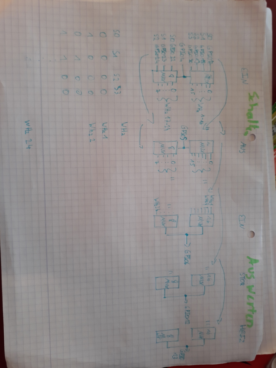

Ich bin seit einigen Tagen dabei den Raspi als Server starten. In Python
gibt es ein Modul webserver mit dem kann man ganz einfach den Raspy als
Server laufen. Im CGI Ordner hab ich meine Python-Programme die im
Browser aufgerufen werden und meine Seite erstellen. Jetzt zu meinem
Problem.Im Browser kann ich per Taster verschiedene LEDs durch Paramter
schalten. Und umgekehrt auch einlesen. Jetzt will ich aber ein
Dauermodus erstellen ein Button der je nach Zustand eine andere Farbe
hat. Deshalb hab ich mir eine SQL geschrieben,wenn ich den Button drücke
bekommt x = 1 und wenn ich noch mal drücke wird x wieder 0. Einzeln
funktioniert das auch aber wenn ich das per CGI ausführen lasse
funktioniert es nicht. Obwohl es der gleiche Programm ist. Kann es sich
hierbei um irgendwelche Rechte handeln. Der Ordner CGI wurde mit chmod
u+x bearbeitet wie jeweils die anderen Daten. Oder kann der CGI dies
nicht ausführen. Bevor ich SQL angewandt habe, hatte ich es mit
textdateien versucht. da ging es und einmal nicht. Ich bin ratlos. Danke
LG Charel

Also in dem python script wird durch ein Parameter im Browser die
Datenbank aufgerufen  und x = 1 geschrieben. Leider funktionert dies
nicht im CGI. Wenn ich jetzt aber so das Programm starte bzw nur auf die
Datenbank zugreife und was drin schreibe dann funltioniert es .

Also so sieht +- das Prinzip aus.
Ich klicke im Browser www.....py?0&0 auf den Button Dauermodus grau
(Dauermodus aus) rot (Dauermodus an ) es ist der gleiche Button
Parameter1 --> 0
Parameter 2 --> 0
try:
        state = sys.argv[1]
        if (state[0] == '0'): #Sektor 1 ausgewählt
               if (state[1] == '0'):
                        #SQL x = 1 Dauermodus an
               elif (state[1]== '1'):
                         #SQL x = 0 Dauermodus aus
        elif ... für sektor 2 ....
except:
        print('')
Wenn Dauermodus an ist, wird die CSS des Buttons umgeändert funktioniert
auch. Aber für das update in der datenbank funktioniert nicht. Einzeln
getestet geht es aber

Gast #5331078
Charel P. schrieb:
> und ich glaub diese Zeile wird nicht durchgeführt, nachdem der Button
> ausgefÜhrt wird. Weil ich hab mit der Funktion test() einmal davor und
> einmal danach getestet
> cursor.execute(sql)
laut meines Editor hat dein whz die zeile 12 mal, welche Zeile meinst
du?
mal Ernsthaft, deine Mischung zwischen Python und html zu Lesen, macht
wenig bis keinen Spaß. Ich empfehle die für die Wartbarkeit das html in
ein jinja2 Template auszulagern und den Pythoncode vom html zu trennen.
Außerdem solltest du mit deinen Magic Nummern aufräumen, die Adressen
des Multiplexer kannst du zum Beispiel mit Sprechenden Namen versehen
und vielleicht die Riesen If/Else durch was eleganteres wie eine List
oder ein Dict verwandeln.
Die Funktionen heat_* machen alle das gleiche, vielleicht solltest du
das eine Funktion mit zwei Parameter umwandeln. Für die image_*
Funktionen gilt das gleiche.
Deine Probleme mit den SQLite werden, wahrscheinlich einfacher Handelbar
wenn du eine Funktion schreibst die den Datenbank zugriff Kapselt.

imonbln hat Recht - in der jetzigen Form ist Dein Code (sorry!) echt
grauenhaft. Dass sich bei diesem Programmierstil irgendwo ein Fehler
einschleicht, ist kein Wunder; und dass Du dann Probleme hast, in diesem
Heuhaufen-Code den Stecknadel-Fehler zu finden, noch weniger.
Ich verstehe, dass Du primär einfach nur den Fehler finden willst; in
diesem speziellen Fall würde ich allerdings erst einmal die Codequalität
verbessern. Vor Allem:
- den Code drastisch kürzen, z.B. indem Du die ganzen redundanten Teile,
die sich immer wiederholen, und wo nur 1-2 Werte anders sind, in eigene
Funktionen auslagerst, denen diese Werte als Parameter übergeben werden.
Durch einen eleganteren Programmierstil solltest Du die Länge des Codes
locker auf die Hälfte oder sogar ein Viertel reduzieren können.
- die ganzen hartcodierten GPIO-Pin-Nummern durch Variablen mit
sprechenden Namen ersetzen
Eine Template-Engine wie jinja zu benutzen, betrachte ich persönlich
hingegen als nicht zwingend nötig. Kann man machen, würde den Code
natürlich auch noch kürzer und lesbarer machen - aber wenn Du die
HTML-Erzeugung in Funktionen auslagerst, dann geht es imho vorerst auch
so, ohne dass Du Dich erst noch mit einer Template-Engine
auseinandersetzen musst.

OP #5331259
> du?
try:
    para = sys.argv[1]
    state = para.split('&')
            heat_off(0)
            print('1/I wurde ausgeschaltet')
        elif (state[1] == '1'):
            heat_on(0)
            print('1/I wurde eingeschaltet')
        elif (state[1] == '2'):
            connection = sqlite3.connect("database_whz.dB")
            cursor = connection.cursor()
            sql = "SELECT * FROM weichenheizung WHERE
            name='whz1'"
            test()
            for dsatz in cursor:
                cont0 = dsatz[1]
            cont0 = int(cont0)
            connection.close()

@TO: je länger ich dein Code betrachte desto mehr stelle ich mir die
Frage, wie das Hardware mässig klappen soll, dein Adressierung
Konfiguiert die Beiden Multiplexer 16-MUX und 8-MUX je nach eingebener
Adresse.
Aber der Wert an dem anderen Multiplexer bleibt ja gültig. Wie
verhinderst du das, dass Einstellen der Heizung zum an zwei Weichen
gesendet wird, oder beim Lesen zwei Eingägne gegeneinander treiben.
Entweder die entsprechenden Pins sind laut deines Kommentar wirklich nur
am 16-MUX, dann Funktioniert deine heat_* und image_* ab Adresse 16 aber
nicht, oder aber an den GPIOS kommen beide Multiplexer an, dann vermisse
ich aber eine Logik, welche das Abschalten des inaktiven Multiplexer in
der Funktion Adressierung macht.
OP #5333190
> Adresse.
Also ich benutze im ganzen 5 verscheidene multiplexer :
2 multiplexer für zum Einschalten und ausschalten
3 Multiplexer für Rückmeldungen einmal Ein Aus und störung
Ein multiplexer besteht aus einem 8 Mux und 16 Mux im ganzen 24
adressen.
Ich kann also im ganzen 24 Weichenheizungen ansteuern.
Für die weichenheizung 1 wird die adresse der 5 Mux auf 0000 gestellt .
Mit dem einen button kann ich einschalten (funktioniert mit
paramterausgabe)
Mit dem anderen button kann ich ausschalten geht auch.
Den Dauerbetrieb button funktioniert nicht wegen sql.
3 rückmeldungen
Ich lese die ergebnisse von 3 multiplexer ein. Wenn 0 V füge ich eine
Led in die webseite ein die aus ist. Wenn 5V ist füge ich eine
leuchtende Led als bild ein. Ich lade in eine stunde ein blockschaltbild
mal hoch
