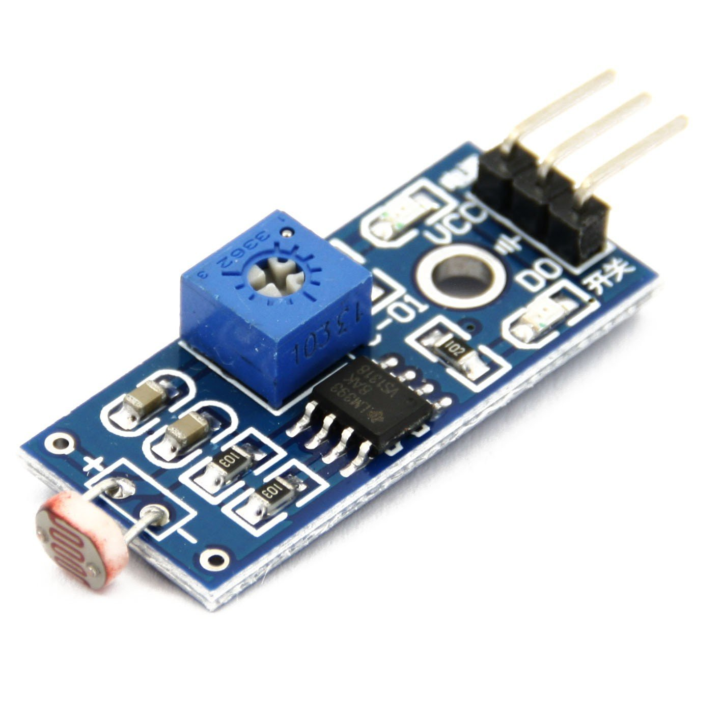

ich habe versucht ein IRF520 Mosfet Modul mit einem LDR Modul
(Dämmerschaltung) zu schalten, leider ohne Erfolg.
Ich habe die Schaltung wie folgt angeschlossen:
- VIN und GND am Mosfetmodul mit Netzteil +5V
- V+ und V- mit einem LED Strip(zu schaltende Last)
- GND vom LDR am GND vom Mosfet Modul
- 5V vom Netztei am VCC Pin am LDR
- DO vom LDR am auf SIG Pin am Mosfet Modul
Nun leuchtet die Grüne LED am LDR Modul die ganze Zeit, sobald ich den
SIG mit DO verbinde (Signal Leitung). Der Mosfet wird aber nicht
durchgeschaltet.

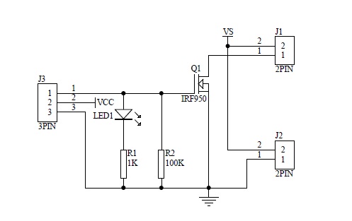

Gast #5318769
Hallo
der LM393 hat einen Openkollektor-Ausgang. Gibt es einen
Pullup-Widerstand?
Der Eingang des FET-Moduls hat einen Eingangswiderstand von ca. 500R.
Die beiden 1k Widerstände würde ich auslöten.

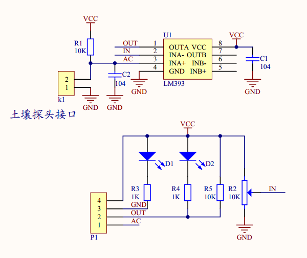

OP #5318808
vielen Dank für die Antworten!
Hier meine Skizze..
Wie bereits gesagt wurde ist auf dem LDR Modul ein LM393 drauf.
@hubertg 1.8V wenn ich den DO mit SIG verbinde. Wenn ich DO vom FET
Modul trenne sind es 5V, also normal.
@Manfred Wenn ich den SIG eingang an die 5V vom Netzteil hänge schaltet
der FET durch. Was würdest Du mir denn empfehlen?
@karadur Es sind 2x 1K Widerstände für die LEd's und 2x 10K Widerstände
drauf. Einer davon ist wohl für den Spannungsteiler und der andere noch
ein Pullup. Dazu noch das 10K Poti. in dem Fall müsste ich wohl den 10 K
Pullup auslöten oder?
Wie gesagt, wenn ich die DO -> SIG Leitung abhänge funktioniert das
Modul wie erwartet.
Gast #5318840
Hallo
deine Module passen nicht zusammen.
Du hast beim FET-Modul 2x 1k gegen GND.
Beim LDR-Modul hast du LED plus 1k nach VCC. Damit kann der FET nicht
schalten.
Die beiden 1k am Fet-Modul müssen raus und D2 am LDR kurzschließen.
Welche Spanung hast du an der Last?
