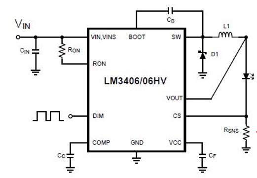

Hallo Leute,
ich habe eine Konstantstromquelle mit dem LM3406HV realisiert.
Mir ist aber unklar geblieben warum die Schottky Diode D1 an Masse
angeschlossen wird.
Ich dachte das sie als Freilaufdiode eingesetzt wird,dafür müsste sie ja
aber vor und hinter L1 angeschlossen werden
Es wäre nett wenn mir jemand einen Tipp geben könnte.

Die Diode soll doch nicht einfach die Energie der Spule im Freilauf
durch Kurzschluß vernichten, sondern soll dem Freilauf-Spulenstrom einen
Weg in den Ausgangskondensator ermöglichen, um die Energie sinnvoll
verwenden zu können.

Irgendwo muss der Strom der Spule lang fliessen, wenn der Transistor im
LM3406 sperrt.
Im Prinzip ja.
> dafür müsste sie ja aber vor und hinter L1 angeschlossen werden
Damit würde man die Energie in der Spule vernichten, man will sie aber
zum Ausgang transportieren, also muss sie nicht am anderen Ende der
Spule sondern AM ANDEREN ENDE DES ELKOS hängen.
Dummerweise hat deine Schaltung keinen Elko, aber ich hoffe du hast
verstanden.

Du hast einen Abwärtswandler aufgebaut, wie schon im Dabla auf der
ersten Seite zu lesen ist. Somit ist die Diode an der Stelle, die auch
ein Prinzipschaltbild vorgeben würde.
"they contain a high-side N-channel MOSFET switch with a current limit
of 2.0A (typical) for step-down (Buck) regulators. Controlled on-time
with true average current and an external current sense resistor allow
the converter output voltage to adjust as needed to deliver a constant
current to series and series-parallel connected LED arrays of varying
number and type."
