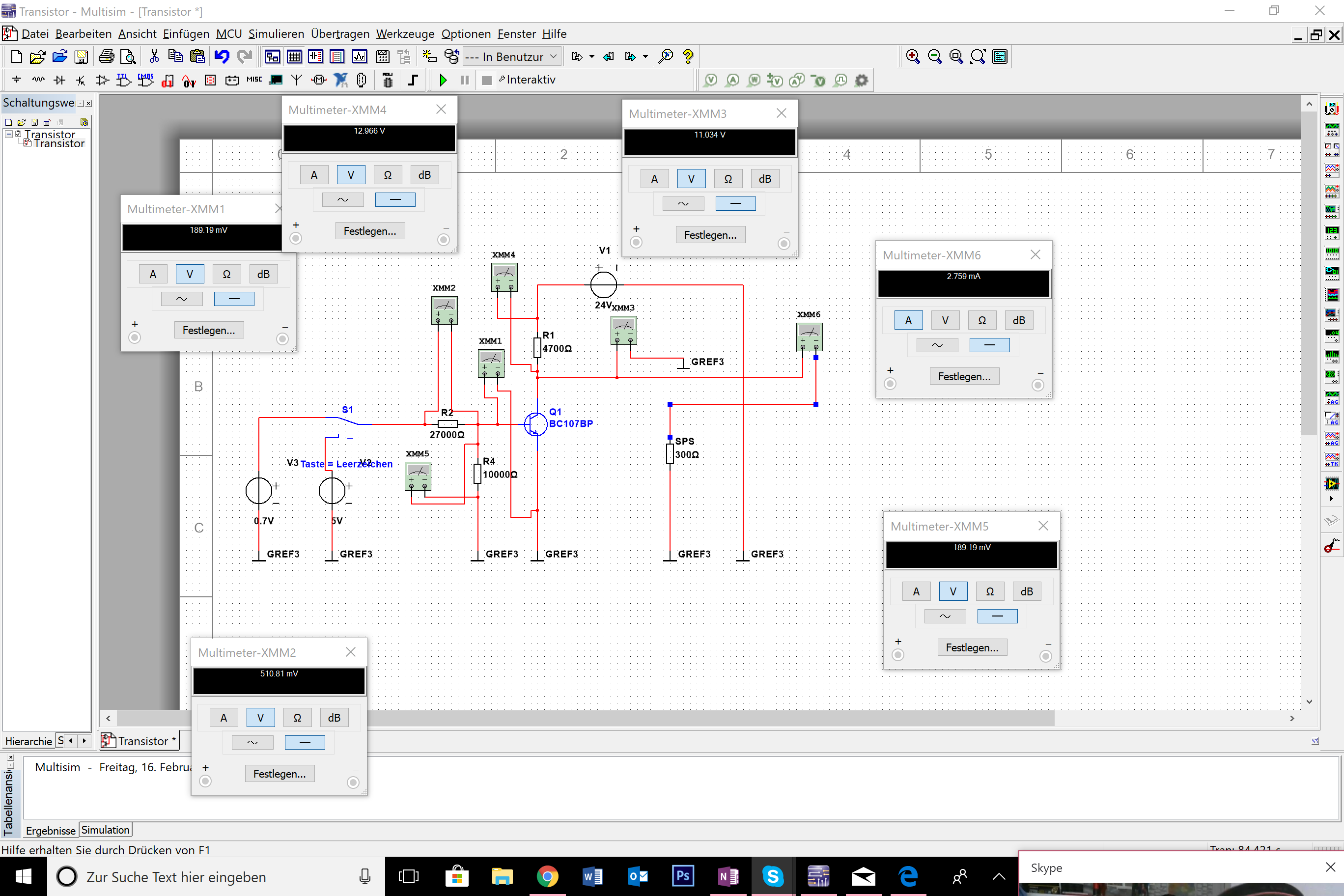

Hallo zusammen, ich hoffe ihr könnt mir helfen. und zwar will ich mit einem Tranistor BC107 mit 5V auf der Basis, 24V für eine SPS Counterkarte durchschalten. Ein Drehwertgeber gibt mir 0,7V bei "0" und 5V bei "1". Das Signal will ich auf 24 V umsetzen und auf die Karte geben. Ich brauche auf der SPS mindestens 19V Eingangspannung, mir liegt aber nur ungf. 11V an. Ebenso brauche ich an der SPS 9mA Die Counterkarte hat laut Datenblatt ungf. 300 Ohm Eingangswiderstand. Weiß von euch jemand vllt wie ich die Schaltung verändern muss damit ich mehr Spannung auf die Counterkarte bekomme aber auch noch 9 mA?` Vielen Dank euch! Gruß André
R1 und R2 sind zu groß. Wozu dient R4?
Jörg R. schrieb: > R1 und R2 sind zu groß. > > Wozu dient R4? R4 ist dazu da, damit der Transistor bei den 0,7V des "0" Signals nicht sperrt.
Jörg R. schrieb: > R1 und R2 sind zu groß. > > Wozu dient R4? Hatte R1 zuerst bei 500 OHm glaube ich, der aber dann extrem heiß geworden ist

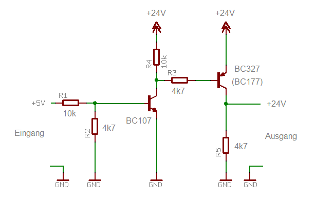

Du musst mit zwei Transistoren arbeiten. Hinter den 1. nun ein 2. pnp
Thomas K. schrieb: > Du musst mit zwei Transistoren arbeiten. > Hinter den 1. nun ein 2. pnp magst du mir das bitte erläutern?
#5318568
Diese Stufe ist nichtinvertierend und stärker belastbar. Bei 300 Ohm Belastung würde ich am Ausgang statt eines BC177 einen BC161 im TO-39 Gehäuse einsetzen, dann sieht die Schaltung auch noch stilecht aus.

Ach Du grüne Neune schrieb: > Diese Stufe ist nichtinvertierend und stärker belastbar. Bei 300 Ohm > Belastung würde ich am Ausgang statt eines BC177 einen BC161 im TO-39 > Gehäuse einsetzen, dann sieht die Schaltung auch noch stilecht aus. Ich Bedanke mich! werde das gleich morgen auf der Arbeit ausprobieren.

André G. schrieb: > Hallo zusammen, ich hoffe ihr könnt mir helfen. > > und zwar will ich mit einem Tranistor BC107 mit 5V auf der Basis, 24V > für eine SPS Counterkarte durchschalten. Ein Drehwertgeber gibt mir 0,7V > bei "0" und 5V bei "1". Das Signal will ich auf 24 V umsetzen und auf > die Karte geben. > > Ich brauche auf der SPS mindestens 19V Eingangspannung, mir liegt aber > nur ungf. 11V an. > Ebenso brauche ich an der SPS 9mA > > Die Counterkarte hat laut Datenblatt ungf. 300 Ohm Eingangswiderstand. Wie kommst du auf diese 300Ohm? Ich komme da auf ca. 2K was ein reeller Wert wäre.
Wenn Q1 schaltet schließt er die SPS kurz. Ist das so erwünscht? Erläutere die Schaltung bitte mal. Durch die SPS fließt Strom wenn Q1 nicht schaltet.
Thomas K. schrieb: > Wie kommst du auf diese 300Ohm? hatte ich lediglich ausm Datenblatt hier, die 220 Ohm und nicht 300 wie ich gerade sehe. https://mall.industry.siemens.com/mall/de/WW/Catalog/Product/6ES7350-1AH03-0AE0 kann mich auch gut und gerne täuschen. Viel Erfahrung habe ich leider nicht
#5318604
André G. schrieb: > kann mich auch gut und gerne täuschen. Ich vermute, dass Deine Last bei einem Spannungsabfall von 11V eine Impedanz von ca. 3k9 hat. André G. schrieb: > mir liegt aber > nur ungf. 11V an. Die anderen 13V fallen am 4k7 Pullup ab.
André G. schrieb: > Thomas K. schrieb: > Wie kommst du auf diese 300Ohm? > > hatte ich lediglich ausm Datenblatt hier, die 220 Ohm und nicht 300 wie > ich gerade sehe. > > https://mall.industry.siemens.com/mall/de/WW/Catal... > > kann mich auch gut und gerne täuschen. > > Viel Erfahrung habe ich leider nicht Okay wenn man 9mA und 24V zugrunde legt kommt man auf 2,6KOhm als Eingangswiderstand der SPS Mir ging es um den 2. pnp Transistor, dass kann dann ein einfacher Standard Typ sein. Die oben stehende Schaltung von „Ach Du grüne Neune“ wäre ok. R5 kann entfallen.

André G. schrieb: > Die Counterkarte hat laut Datenblatt ungf. 300 Ohm Eingangswiderstand. Bist du sicher, dass in die Counterkarte über 70mA rein fließen? In welchem Bereich bewegen sich deine zu zählenden Frequenzen?
@André G. Sorry, ich war total auf dem Holzweg. Ich bin die ganze Zeit davon ausgegangen das du die SPS Ein- bzw. Ausschalten möchtest.?? Du möchtest einen Eingang ansteuern, so ist es wohl? Dann kommt wohl doch dieser Vorschlag in Betracht: Beitrag "Re: Mit Transistor 24V mit 5 V Schalten für SPS Zählerkarte" ..oder auch dieser.. Beitrag "Re: Mit Transistor 24V mit 5 V Schalten für SPS Zählerkarte" Hier kommt es natürlich darauf an wieviel Strom die Quelle zur Ansteuerung liefern kann.

André G. schrieb: > Ich brauche auf der SPS mindestens 19V Eingangspannung, mir liegt aber > nur ungf. 11V an. > Ebenso brauche ich an der SPS 9mA > > Die Counterkarte hat laut Datenblatt ungf. 300 Ohm Eingangswiderstand. 300Ω wirst du nicht mit 9mA auf 19V hochziehen können. Bist du sicher, dass du das Datenblatt richtig gelesen hast? Wie heisst deine SPS Counter-Modul oder - besser noch - ein Link zum Datenblatt wäre absolut top ;-)
Wolfgang schrieb: > Wie heisst deine SPS Counter-Modul oder - besser noch - ein Link zum > Datenblatt wäre absolut top ;-) ...hat er schon... André G. schrieb: > hatte ich lediglich ausm Datenblatt hier, die 220 Ohm und nicht 300 wie > ich gerade sehe. > > https://mall.industry.siemens.com/mall/de/WW/Catalog/Product/6ES7350-1AH03-0AE0
#5319348
Eingang 24V 9mA => 2k7. Schafft ein Optokoppler leicht.
Vielen Dank nochmal für die Hilfe eurerseits! Ich habe das ganze jetzt mit der Transistorschaltung von „ach du grüne neune“ umgesetzt. Funktioniert alles soweit! Vielen Dank :)
