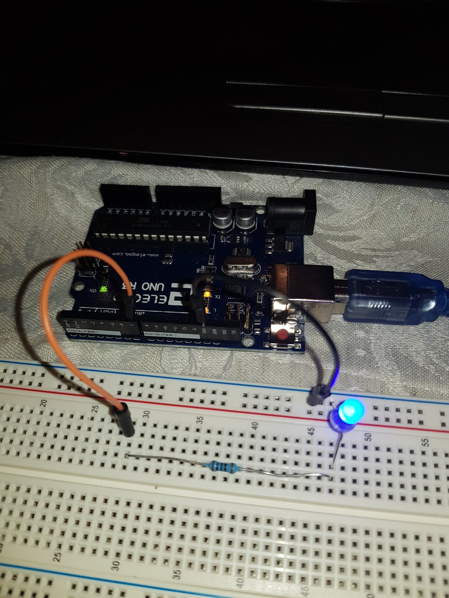

Hallo Leute, hab nicht viel Erfahrung mit uC's, fang gerade klein an mit
einem Arduino Uno.
Arbeite mir die Funktionen nach der Reihe durch und lasse eigentlich
immer nur ne LED blinken. Hier bei der Millis Funktion will aber meine
LED nie aufleuchten, was ist an dem Code falsch?
Ich hoffe es kann mir wer einen Denkstoss geben.
Lg

Schau zunächst mal nach ob die LED überhaupt angeht, d.h. setze den
einaus ganz oben mal auf HIGH anstatt LOW. Wenn immer noch nicht geht,
versuch mal den Pin 13 mit der internen LED.
Und setze millis()-startwert in der if()-Abfrage zur Sicherheit mal in
Klammern...

loop() wird immer wieder aufgerufen. Dort setzt du jedesmal den
startwert auf millis(). Die nachfolgende if() Bedingung kann daher
niemals erfüllt sein.
Wenn du den Quelltext gepostet hättest, hätte ich ihn für Dich
korrigiert. Aber alles von deinem Foto abzuschreiben, dazu bin ich zu
Faul.

Bei jedem Durchlauf wird Start auf den aktuellen millis Wert gesetzt.
Deine Bedingung wird nur war wenn zwischen dem setzten von Start und der
If Abfrage mehr als 6000 ms vergehen, und so langsam ist der Arduino
nicht.
Das kopieren des neuen Wertes darf nur innerhalb der If Bedinung
erfolgen.
Gruß JackFrost

Hallo Mike,
wie meine Vorposter bereits geschrieben haben setzt du mit jedem
Durchlauf des Hauptprogramms den Startwert mit den aktuellen millis().
dadurch wird aber die Bedingung nie wahr, dass mehr als die nanos()
(gibt es auch am Arduino) vergehen, die ein Programmdurchlauf braucht.
Versuche dir das ganze als Code aber selber herzuleiten!
- Initiere eine Variable millisAktuell und millisVorher mit "0" im
Setup.
- Im Hauptprogramm setzt du nun die millisAktuell mit den millis()
- vergleiche den Wert von millisAktuell mit den millisVorher per
arithmetischer Operation auf Differenz von deinem gewünschten
Blinkinterval
- sind die millisAktuell und millisVorher soweit wie dein gewünschter
Interval auseinander, soll deine Bedingung als wahr gelten und dein If
ausgeführt werden.
- setze im If deinen Ausgang (togglen mit einaus!=einaus), hiernach die
millisVorher mit den millis() setzen.
- If abgeschlossen, Hauptschleife durchlaufen bis Bedingung
(millisAktuell-millisVorher >= Intervall) wieder wahr.
