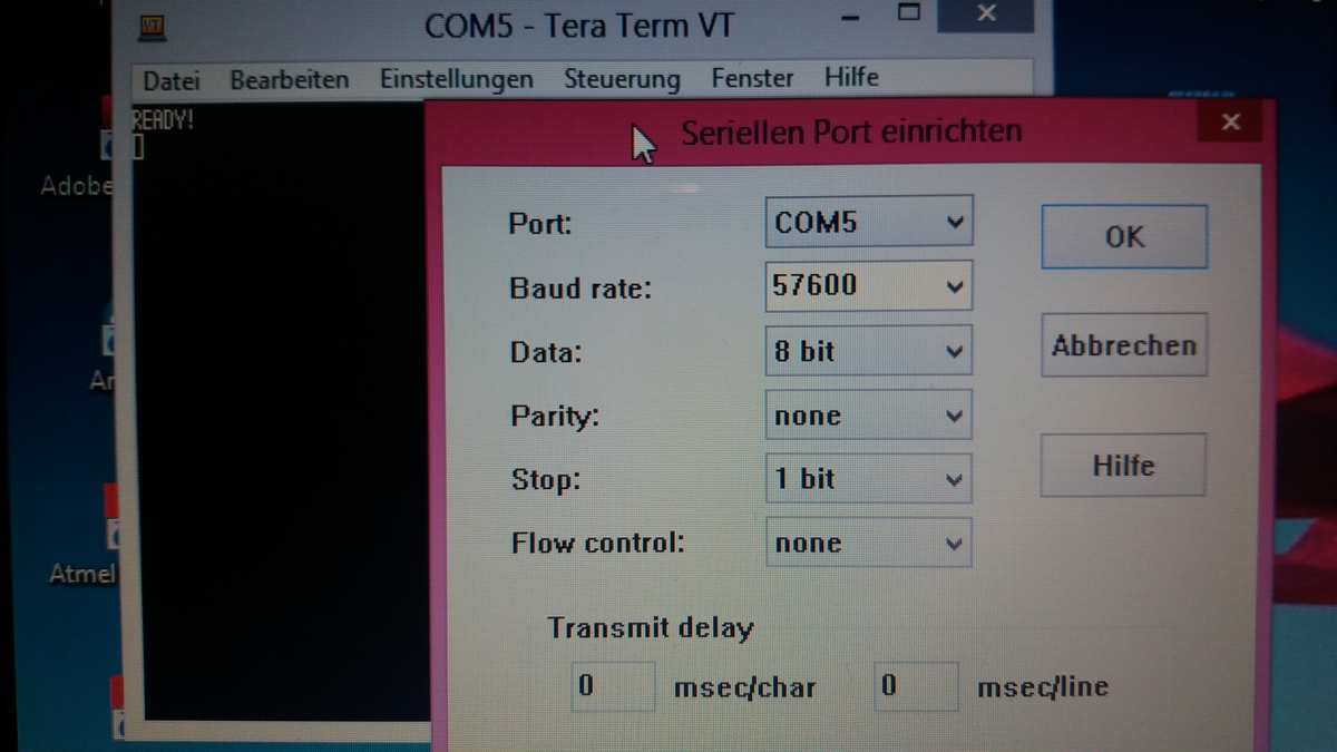

Ich hab mir 2 STC15L204 Module bei eBay gekauft und wollte damit dem
NRF24L01 über UART damit Daten übertragen. Nun musste ich feststellen
das im Netz so gut wie keine Infos zu finden sind. es meldet sich nur
mit READY! bei 57600BAUD
Bein versuch was zu senden meldet die Gegenseite nur komische Zeichen
"⸮㰴⸮⸮⸮⸮⸮⸮߰⸮⸮⸮"

von Uwe (uwe1205) Flattr this
Versuch mal 57.600 Baud und dann die 5 V Versorgungsspannung anzulegen,
bei mir kommt im Terminalprog. dann halt nur READY! und mehr nicht.

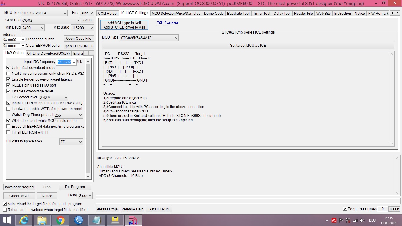

Ich weiss ja nicht mal ob der STC darauf programmiert ist, weil keine
Regung.Habe jetzt von STC 'ne Anleitung  wie ich den Auslesen
kann(könnte), will versuchen das zu probieren und zu schaffen. Da müssen
einige Pins auf GND geschaltet werden....

Jedenfalls habe ich herrausgefunden, das der Chip ein STC15"V"204EA ist
und nicht was draufgedruckt ist STC15"L"204EA  !!!
Das kommt dann auch mit den PINs hin die zu den Pinstift
Lötstellenführen.

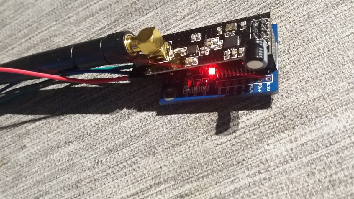

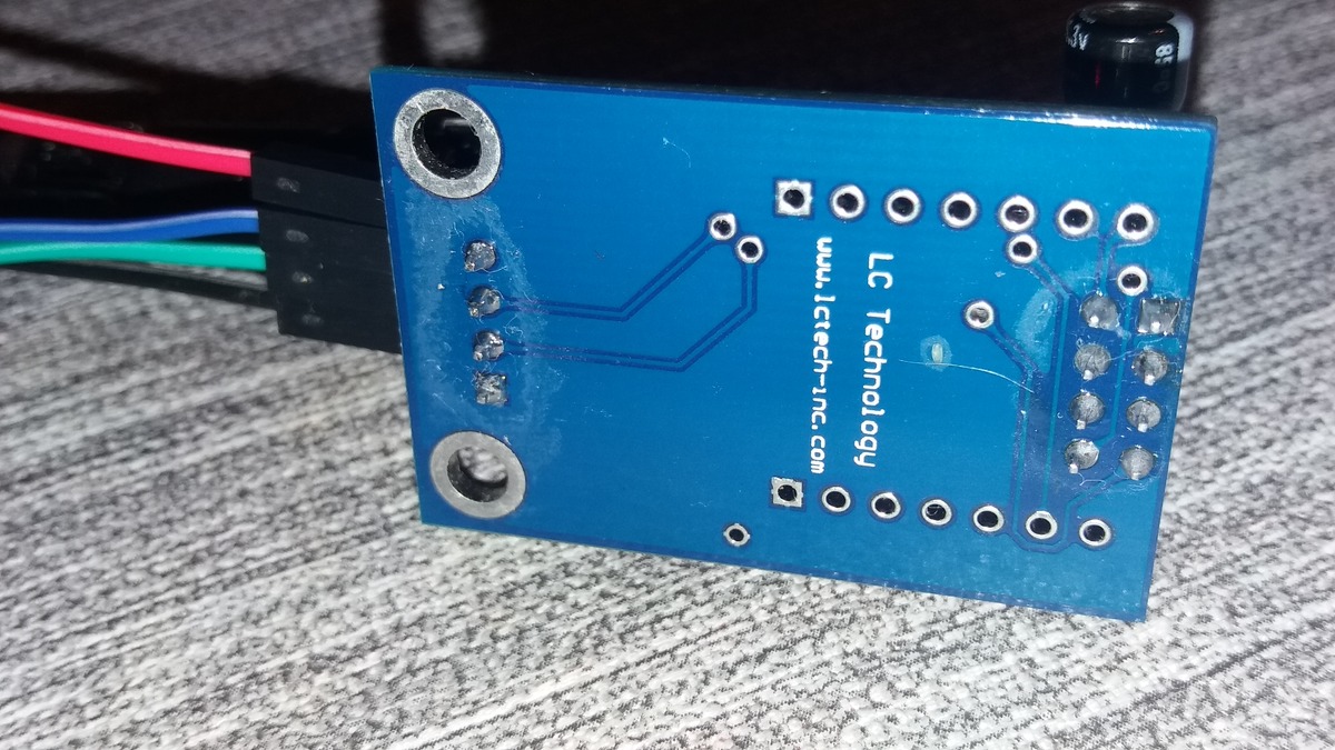

Ja bei mir läufts nur mit 57.600 Baud hier das Foto
Gruß Uwe
von Gerhard H. (oderlachs)
Danke Uwe für das Foto.
Ja wie schon vorher erwähnt,
 ich habe "nur 5 Stück Würfelzucker"...grinsel mal traurig...
Warte jetzt auf den Programmer, das ich die Dinger flashen kann
vielleicht...
Gerhard

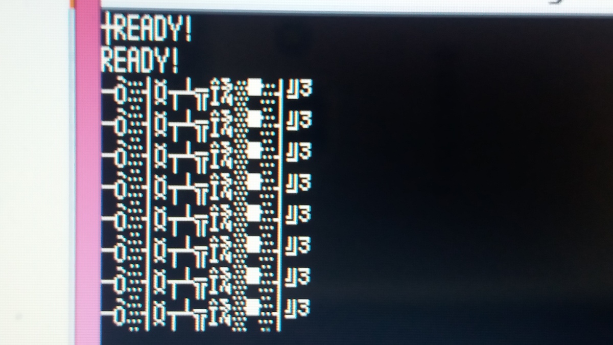

Was aber sehr komisch ist, bei mir werden Zeichen in beiden Richtungen
übertragen bei 57.600 nach READY !
Ob ich nur Enter drück oder was eingebe immer das gleiche wo an der
Gegenseite an kommt. Wie kann das sein ? wenn nur nee Demo drin ist ?
Anbei 3 Fotos
Gruß Uwe

von Pizza Hawaii oridschinale (Gast)
Nochmal in meinen Notizen nachgeschaut: Es ist ne Demo die auf Serial
auf chinesisch ausgibt: "You pressed the right/left button", die enthält
0 code zum ansteuern eines nRF, eine reine Demo die ein Zeichen
auswertet und nen entspr. Text auf Serial ausgibt. Schickt man längere
Texte rein kommt Serial schon ins stottern.
