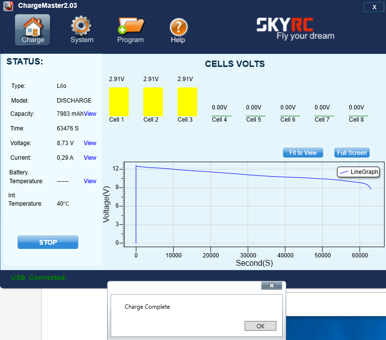

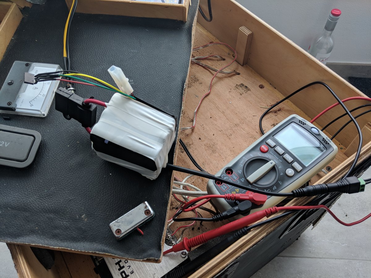

Edit: Ich hab mal 3 der Zellen testweise in Serie. Die "entlade" ich
gerade und nachher schau ich mal was das Radio so mit macht. Ich nehm an
ich kann dem radio nix an indem ich zu wenig Saft drauf gebe oder? Geht
halt aus ... würd ich meinen. Wenn es bei 10V oder gar weniger noch
läuft dann hol ich ja schon nahezu das Max aus den Zellen raus.

Ich hatte mit meinem kleinen Liion Block verglichen den ich gestern kurz
gelötet hab (ohne BMS).
3S3P sollte bei 2900mAh / Zelle doch auch 3x2900mAh = ~7.5Ah bei
realistischer Entladung geben.
Da wo das Voltkraft liegt soll der Akku rein. Das ganbze am besten wie
jedes ladbare Bluetooth Radio fungieren. Klar, um balanced zu laden muss
der Akku rausgenommen werden.

von Mathias K. (krautmaster)
ich denke es läuft auf 4S raus.
Aktuell teste ich den 3P3S Akku und der ist wirklich noch perfekt
balanced. Der SkyRC B6AC V2 zeigt das gut an.
Denke gegen >3P spricht rein garnichts. Hätte wohl mit 10 und mehr
Zellen parallel auch kein Problem. Ich versuch mich mal dran und
berichte. Jetzt messe ich mal die Kapa vom 3S3P von 4.2 -> 2,9V durch.
Würde ich aber durch einen Spannungswandler etwas gewinnen? Also zB
aus dem einfachen 3S3P Aufbau hole ich von 4.2 -> 2.9V ziemlich genau
8000mAh raus, also 2666mAh / Zelle. Nicht die angegebenen 2900 mAh aber
iO.
