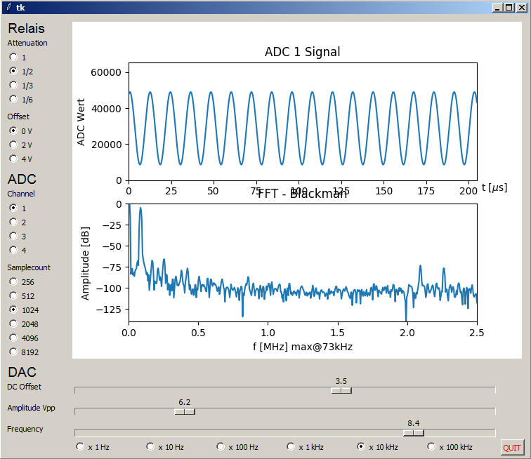

Hallo, ich bin Neuling in Sachen GUI, aber ich habe es schon fast
geschafft (siehe Bildchen).
Was will ich machen/was habe ich?
Ich habe eine Hardware der ich über UART Befehle schicken kann und auch
mit einem Befehl Samples eines ADCs lesen kann. Das klappt auch alles
fein aus der GUI. Jetzt will ich die Samples auch plotten. Nicht nur
einmal, sondern oft. Das wiederholt sich also, es werden neue Samples
gelesen und diese sollen wieder geplottet werden.
Für die GUI habe ich TKinter verwendet, das ist ganz brauchbar wie ich
finde. Darin habe ich dann eine Funktion aufgemacht die sich selbst
zylisch wieder aufruft.
def task_plot():
   root.after(1000,task_plot)
Sie wird einmalig gestartet mit
root.after(100,task_plot)
Das geht auch.
In dieser Funktion habe ich dann die Plotfunktion drinnen
fig = plt.figure()
ax1 = fig.add_subplot(211)
ax2 = fig.add_subplot(212)
Und es wird ein Canvas aufgemacht
canvas = FigureCanvasTkAgg(fig, master = root)
canvas._tkcanvas.place(x=100,y=10)
Das funktioniert auch, die neuen Daten werden gelesen, sie werden neu
geplottet und schön angezeigt. Aber: Der RAM läuft schnell voll.
Klar, kann ich auch verstehen, das ist ja nach meinem Verständniss eine
Funktion und immer wenn die neu aufgerufen wird, werden die Variablen
lokal neu erzeugt und nicht nur mit neuen Inhalten gefüllt.
Tja ... wie macht man das richtig?
Den ganzen Code habe ich in den Anhang gepackt, da sind bestimmt viele
unschöne Anfängerdinge drinnen. Die Serielle Schnittstelle ist dort
leider nötig um Daten zu bekommen.
Vielen Dank!

OP #6344517
Ein Update der Vollständigkeit halber:
Das wird verwendet:
import pylab
from pylab import *
import tkinter
from matplotlib.backends.backend_tkagg import FigureCanvasTkAgg
Das definiert das Fenster des Programms:
root = tkinter.Tk()
root.wm_title("Programmname")
root.minsize(width=1280, height=640)
root.maxsize(width=1280, height=640)
Das macht den Plot auf und definiert dessen Größe:
fig = pylab.figure(num=None, figsize=(16, 8), dpi=80, facecolor='w', edgecolor='k')
plt.subplots_adjust(left=0.05, bottom=0.1, right=0.98, top=0.96, wspace=0, hspace=0.1)
ax1 = fig.add_subplot(111)
canvas = FigureCanvasTkAgg(fig, master=root)
canvas.draw()
canvas.get_tk_widget().place(x=0,y=0)
canvas._tkcanvas.place(x=0,y=0)
Und das hier kommt in die Schleife. Daten ist dabei das Array das sich
jeweils ändert und neu geplottet wird.
def Plotter():
  ax1.clear()
  ax1.set_xlim(xmin = 0, xmax = x-Max)
  ax1.set_ylim(ymin = 0, ymax = y-Max)
  ax1.set_title("Title")
  ax1.set_ylabel("y-Label")
  ax1.set_xlabel("x-Label")
  ax1.plot(Daten)
  canvas.draw()
