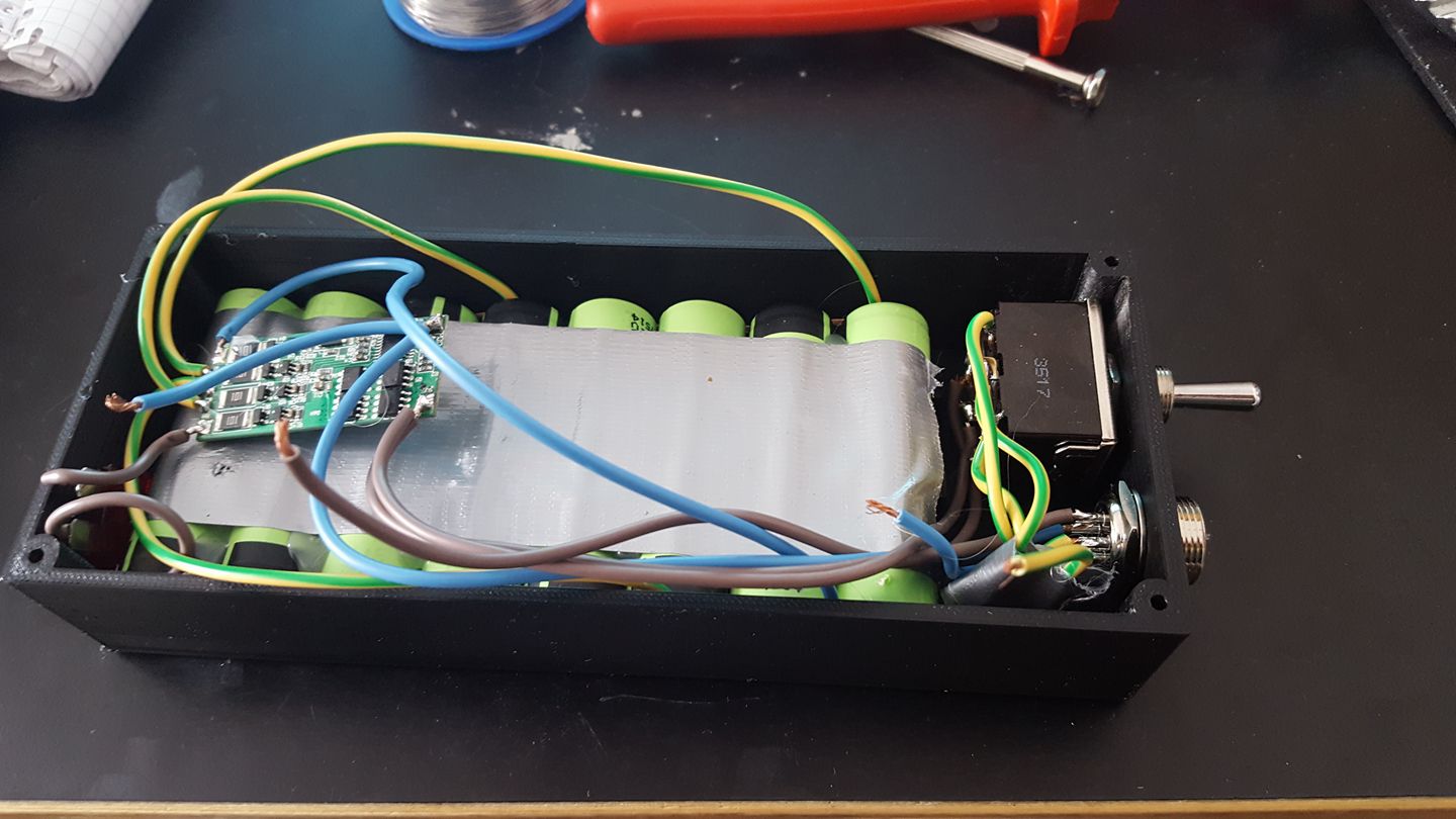

Also einen Schritt weiter ... - 4s2p aus Panasonic 3Ah 18650er Akkus - Balancer-Board mit 8254AA Battery-Protection - LTC3780 Sepic Buck/Boost Wandler ... Die gibt es günstig für 15EUR in etwa und können locker den Strom. Hat den Vorteil, dass man keine Voltage-Differenz von 2V braucht und man zB auch 13,8V einstellen kann. Die offenen Punkte sind jetzt noch: - wie lade ich am besten das Akku-Pack ... Evtl einfach mit einem 16,8V CC/CV Netzteil mit 2A - Eine Lade/Entlade-Anzeige hab ich keine ... Mal überlegen, ob ich darauf verzichten kann. Evtl ein kleines Volt- Ampere-Meter Modul, aber die können alle keine negativen Strom anzeigen, wenn der Akku geladen wird (positiv beim Entladen).

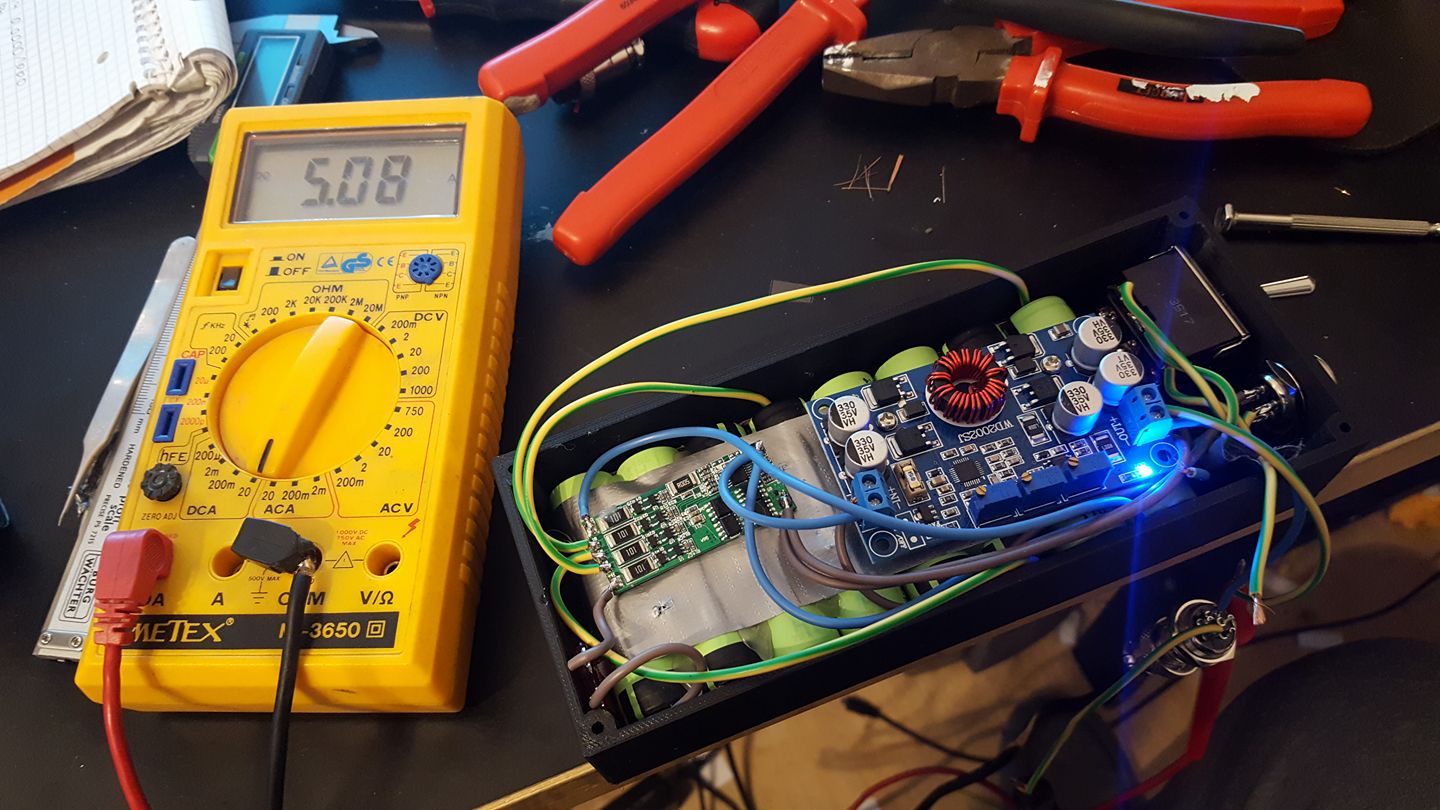

Kleines Update ... fast fertig ... es fehlt jetzt nur noch der Sepic ... Eigentlich hatte ich den schon, aber der war nicht kurzschlussfest ... Hat sich selbst vernichtet, beim Testen der Strombegrenzung. Hab noch einen geordert - hoffentlich ist der besser. Aaaaber, vom Balancer (mit Schutz-IC) bin ich echt überzeugt! Funktioniert super und hat sich sofort abgeschaltet, nachdem der Sepic auf Kurzschluss am Eingang "umgeschaltet" hat. Laden funktioniert auch .. Langsam wird es interessant ... Hoffe, dass der Sepic wirklich um die 98% Wirkungsgrad hat, sodass ich keinen Lüfter in die Box bauen muss, wenn ich per Heitdecke ca 60W entnehme :) Anbei ein Bildchen ... Nicht ganz der Level an Professionalität, den ich sonst anstrebe, aber es musste schnell gehen - der Winter ist fast vorbei lol Wenn ich ein paar Montage Zeit gehabt hätte, hätte ich komplett ein eigenes Board mit Sepic, Balancer, Schutz usw gebaut ... Aber gut, muss man sich auf die China-Module verlassen, dass man auch mal welche bekommt, die tatsächlich funktionieren. *edit*: Derzeit lade ich mit dem Klon, weil der echte Lader immer noch nicht da ist ... Vmtl schicke ich den echten zurück ... Der Klon ist zwar 200mV über den 16,8V, aber das verteilt sich auf 4 Zellen, dann ist man bei 50mV und das ist innerhalb der Toleranz. Das Schutz-IC auf dem Balancer meckert nicht. Also passt schon :) Mit dem Balancer hatte ich einen lustigen Effekt ... Wenn man die oberste Zelle abklemmt, um zB noch eine Sicherung einzubauen, schaltet der ab. Der Lader sieht dann am Balancer Ein/Ausgang keine Spannung und weigert sich zu laden. Erst wenn man das 4s-Pack vor'm Balancer per Lader vorsichtig etwas entlädt, schaltet der Balancer wieder an und ab da funktioniert alles problemlos.
Na also geht doch ... 60W und der Sepic wird nicht mal warm ... Sehr schön :)
Funktioniert dein gezeigter Step Down Wandler noch? Ich habe nämlich 3 Stück von denen verschlissen, bevor ich aufgegeben habe. Auf dem Papier ist das nämlich der effizienteste China-Step-Down überhaupt. Aber meine Solaranlage hat die alle gekillt. Ich vermutete das hat etwas mit dem Unterspannungsschutz zu tun. Der Wandler ist für höhere Spannungen geeignet, aber der Unterspannungsschutz ist für 12V :)
Dirk D. schrieb: > Funktioniert dein gezeigter Step Down Wandler noch? > Ich habe nämlich 3 Stück von denen verschlissen, bevor ich aufgegeben > habe. Auf dem Papier ist das nämlich der effizienteste China-Step-Down > überhaupt. Aber meine Solaranlage hat die alle gekillt. Ich vermutete > das hat etwas mit dem Unterspannungsschutz zu tun. Der Wandler ist für > höhere Spannungen geeignet, aber der Unterspannungsschutz ist für 12V :) Hmm also ja er geht schon noch xD Aber das ist bei mir auch der zweite ... der erste war nicht Kurzschlussfest, obwohl er es hätte sein sollen :/
