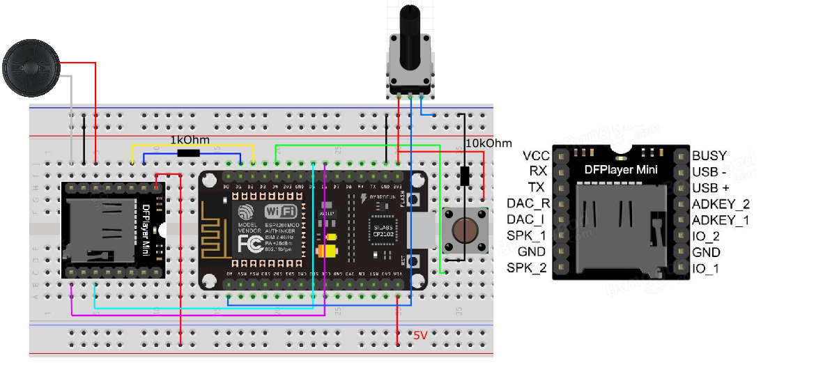

ich bin relativ neu in der Mikrocontroller Welt, kenne mich aber etwas
mir raspberrys aus, C++, Python und Bash kann ich auch, also sollte eine
neue Programiersprache nicht allzu schwierig sein.
Idee ist folgende. Möchte einem Freund zum Geburstag eine Lampe bauen,
die wenn er sie anmacht, entweder eine zufällige Sounddatei abspielt,
oder je nach Tageszeit (in etwa "Guten Morgen/Abend Master")
Natürlich wäre es einfacher da ein Arduino Chip dranzuhängen, aber mein
Budget für die Elektronik ist begrentzt, daher dachte ich an einen
Mikrokontroller.
Ist das machbar?
wenn ja was bräuchte ich dazu?

Das ist sicher eine nette Bastelei, aber mir würde diese Lampe schnell
auf die Nerven gehen.
von helfer (Gast)
Schau mal nach DFPlayer mini. Die sind sehr einfach anzusteuern (Per
UART) und man kann damit MP3 Dateien von SD-Karte abspielen. Kosten auch
nur 3 Euro oder so und haben einen Audio-Verstärker eingebaut. Kann man
einfach an einen Lautsprecher anschließen.
von michox (Gast)
> schnell
Deswegen plane ich einen Schalter einzubauen, mit dem die
Stromversorgung zum uC unterbrochen und die Funktion deaktiviert werden
kann.

also dass ich das richtig verstanden hab. kann ich mit dem ESP8266
mittels z.B. Atmel-Studio ein C++-Script schreiben, dass aus dem
Internet die Uhrzeit ausliest und je nach tageszeit dann eine 1 2 3 an
den DFPlayer oder http://elm-chan.org/works/sd20p/report.html dem Teil
sendet, sodass der die entsprechende sounddatei ausgibt?

von Conny G. (conny_g)
Es ist ein Geschenk, also interessiert den TO das nicht :-)
Das ESP programmierst Du nicht mit dem Atmel Studio.
Entweder mit der Arduino IDE (Anleitungen im Web) oder mit einer Tool
Chain separat (Anleitungen im Web). Vermute Arduino IDE ist einfacher.
Und dann ist das ESP gleich Dein Controller, der sich die Zeit holt und
per USART das DFPlayer-Modul ansteuert.

ich bestell dann jetzt diese Platine
https://www.ebay.de/itm/NodeMCU-V3-Arduino-ESP8266-ESP-12-E-Lua-CH340-WiFI-WLan-IoT-Lolin-Mini-Micro/252718027546?hash=item3ad72b131a:g:nRoAAOSwYwJaD2tX
hat jemand noch eine Netzteilempfehlung für mich?
michox schrieb:
> michox schrieb:
>> Walter schrieb:
>>> nein, dazu ist die Zeit zu kurz (für Dich)
>> ich glaub meine Programmierfähigkeiten kann ich am besten einschätzen.
>> Ebay-Artikel Nr. 252718027546
> bzw kann ich als Netzteil einfach ein Handy Ladegerät nehmen?
Das Board hat einen Micro-USB Anschluss, für das würde ein USB Ladegerät
und ein Micro-USB-Kabel reichen.
Die Frage ist, welche Spannung u welchen Strom das Player-Board braucht.
Idealerweise könntest Du den Player an das ESP-Board hängen, dann muss
der Spannungsregler ESP + Player aushalten, wenn 3.3V, oder es müsste
einen 5V Ausgang vom USB haben.
Das DFPlayer Board läuft wohl von 3.2 bis 5V
https://www.dfrobot.com/wiki/index.php/DFPlayer_Mini_SKU:DFR0299
Man könnte ihn also an die Spannungsregelung des NodeMCU hängen, von der
Spannung her.

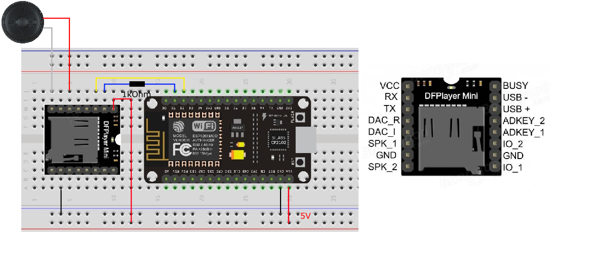

Allerdings läuft das Playermodul dann mit 5V und der UART kommt mit 3.3V
vom ESP.
Der Player müsste mit dem 3.3V Pegel zurechtkommt, könnte aber auch
schief gehen.
Den Eingang am ESP vom UART des Player muss man aber über einen
Spannungsteiler laufen lassen, damit der ESP keine 5V sieht.
wow hammer Rechnung vielen Dank!
aber ich dachte dass der ESP dem Player Informationen schickt, nicht
andersrum?
michox schrieb:
> andersrum?
Wenn das so wäre und der Rückkanal nicht gebraucht wird müsste man gar
nichts tun.
Aber ein Spannungsteiler für Player > ESP ist auch trivial.
von helfer (Gast)
Im Prinzip musst du nur dem Player Informationen schicken. Eine
Rückleitung ist nicht notwendig.
Dann kann der an die 5V und der Strom kommt direkt vom USB, wunderbar.

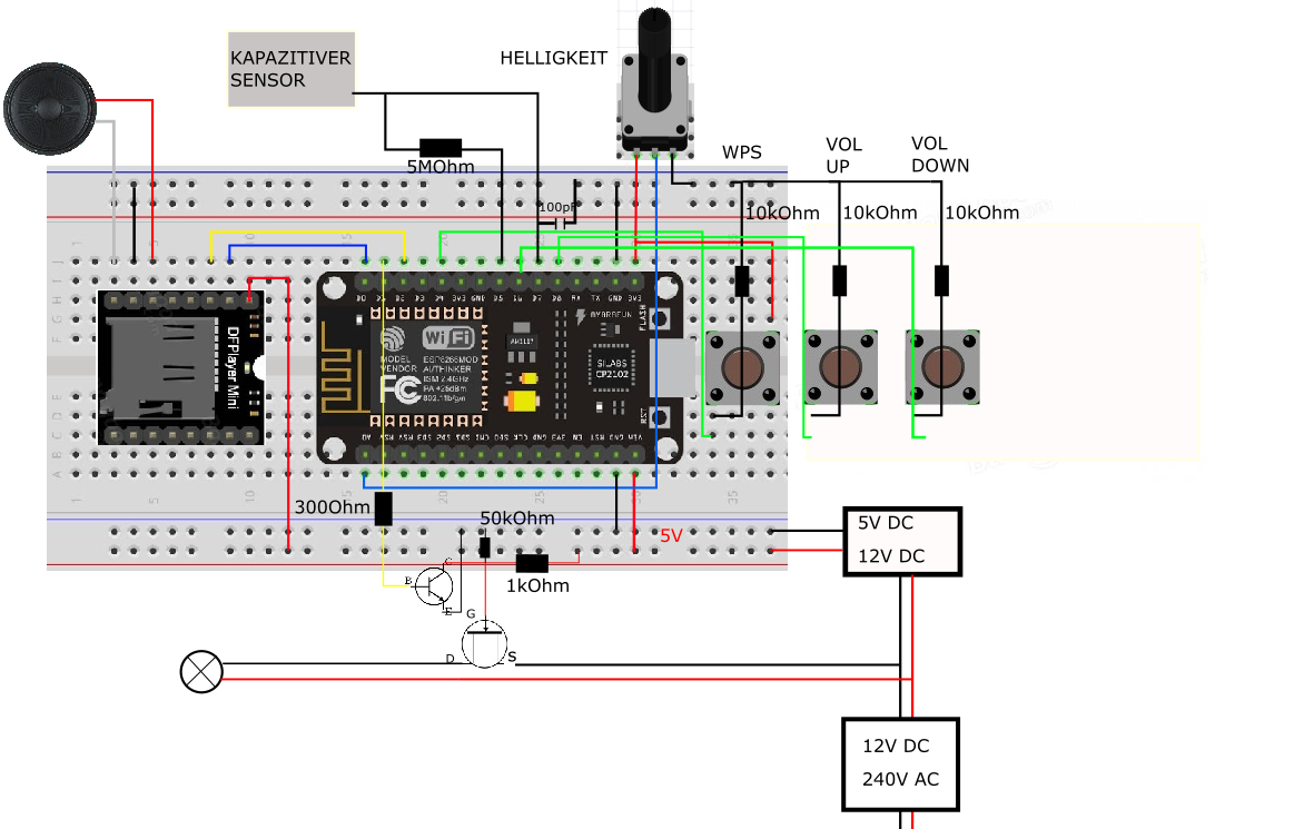

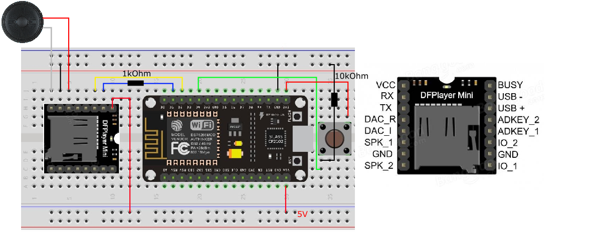

von michox (Gast)
Also ich hab mal einen Schaltplan eingebaut. Ich möchte noch eine WPS
Taste einbauen, da ich ja das Wlan von meinem Freund nicht kenne. Da
hätte ich mich einfach hier
https://www.arduinoclub.de/2016/04/30/arduino-ide-esp8266-wps-push-button/
dran gehalten. Passt der Schaltplan so?
und hat jemand eine Idee wie ich da noch einen Potentiometer dranhängen
kann, um die Lautsärke anpassbar zu machen? könnte man da direkt einen
analogen vor den Lautsprecher schalten oder sollte man einen Digitalen
nehmen und den mit dem Board anpassen?

von Stefan F. (Gast)
Das ist ein Schaltplan? Macht man das heute so?
Ich glaube langsam echt, dass ich zu alt für euch bin.
Nichts destro trotz hast du Dir mit dem Plan sicher Mühe gegeben und er
ist in der Tat deutlich aussagekräftiger als die langen Texte die manch

Ja, es gibt so Zeug wie Fritzing, das einen eine Kombi aus Schaltplan
und Layout auf dem Breadboard machen lässt.
Habe jetzt nicht jede Verbindung angeschaut. Auf jeden Fall sind die
Versorgungsrails vertauscht. Normalerweise nimmt man Blau = Masse und
Rot = V+.

mit Poti sähe das ganze dann so aus

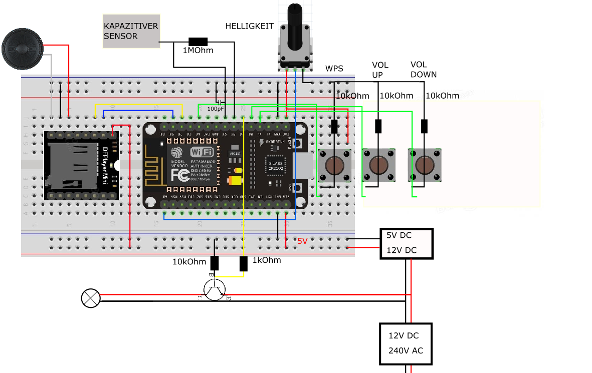

Hab kurz gegoogelt, NodeMCU mit Esp8266 kann nicht mit GPIO aufgeweckt
werden, nur mit Reset oder Timer.
Jetzt gäbe es verschiedene Möglichkeiten:
- den NodeMCU an die 12V der Lampe hängen, Step-Down-Modul 12V nach 5V
und die 5V verwenden
- eine Schaltung machen, die beim Einschalten der 12V einen Reset aufs
NodeMCU gibt
- mit den 12V die 5V des USB Netzteils ein/ausschalten. Das ist jetzt
aber tricky, denn Du wolltest das bestimmt direkt ans Modul stecken.
Also entweder das NodeMCU modifizieren und eine Schaltung zum Schalten
irgendwo dazwischenklemmen (das ist aber tricky und unschön, wenn es
überhaupt gescheit geht) oder eine Platine machen oder finden, die USB
ein/Ausgang hat (nur Strom) und die Schaltfunktion realisiert (hab ich
noch nie fertig gesehen)
Also mein Favorit ist: Modul an den 12v betreiben.

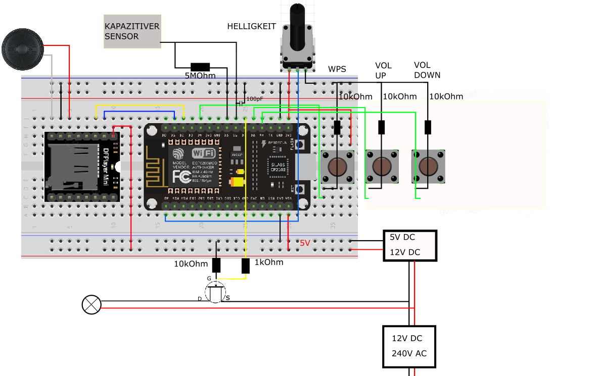

von michox (Gast)
ok Ja das hab ich auch gefunden.
Hier nochmal zusammengefasst was ich jetzt brauche.
Das Modul soll sobald das Licht eingeschaltet wird aus dem deepsleep
aufwachen, und wenn es aus gemacht wieder in den Deepsleep gehen. dazu
hätte ich mir überlegt einen elektronischen zwei wege Schalter zu
nehmen, der in der Ausgangsposition 3,3V an einen Eingang legt, und
sobald die 12V der Lampe anliegen, den Reset mit dem Ground verbindet,
um das Modul wieder aufzuwecken.
Hat jemand eine Idee mit welchen Bauteilen sich das realisieren lässt?
Bzw lohnt es sich hier in den deepsleep zu gehen oder kann man das modul
auch einfach dauerhaft laufen lassen?
Es würde sich lohnen, weil das Modul die meiste Zeit eigentlich nichts
tut.
Aber zum Einen hast Du die "Gefahr", dass die Wifi-Initialisierung zu
lange dauert - gerade bei mässig guter Verbindung kann das lange sein.
Und zum anderen wird da jetzt technisch komplizierter.
Demgegenüber (immer an) hast Du einen dauerhaften Stromverbrauch von 5V
/ max 100mA = 0,5W - mal Netzteil-Ineffenizienzen nicht gerechnet.
Auf 365x24 Stunden sind 4 kWh / Jahr, oder 4 x 30 Cent = 1,20 Euro pro
Jahr.
Also ich würde es für Version 1 einfach dauerhaft an lassen.

Plan jetzt, ist die Lampe über einen kapazitiven Sensor (Alufolie) an
und auszuschalten. Über einen Transistor (MOSFET NPN N-Kanal) will ich
dann den Strom zu den LEDs durchschalten, und wenn man den Transistor
schon dran hat, lässt sich über Pulsweitenmodellierung noch die
Helligkeit einstellen.
Mir ist nur leider noch nicht so klar, wie ich den maximalen Strom
meiner LEDs berechne, um die Transistorschaltung richtig auszulegen.
Im Anhang mein Schaltplan nach meiner Recherche. Bin mir vor allem nicht
sicher ob ich den MOSFET richtig angeschlossen hab.
Hab für eine ähnliche Anwendung diesen gefunden
https://www.conrad.de/de/mosfet-infineon-technologies-irf540npbf-1-n-kanal-130-w-to-220-162412.html
Du hast allerdings einen bipolaren Transistor eingezeichnet und die
Verschaltung wäre falsch.
Bei einem npn den Emitter an Gnd und Kollektor an +.
Wolltest Du jetzt einen Bipo oder einen MOSFET?
Der verlinkte MOSFET ist kein Logic Level MOSFET, d.h. er schaltet bei
5V möglicherweise nicht ganz durch und generiert Wärme, die ihn je nach
Strom auch zerstören kann.
Um welchen Strom ginge es denn?
Ein 08/15 MOSFET, der hier geeignet sein dürfte ist ein IRLZ34N:
https://www.infineon.com/cms/de/product/power/mosfet/20v-300v-n-channel-power-mosfet/40v-75v-n-channel-power-mosfet/irlz34n/
Schau mal die Anwendung von MOSFETs hier in der Artikelsammlung nach.
also der LED Streifen würde wenn ich die ganzen 5M verbaue 2A fressen.
michox schrieb:
> Hab gelesen das MOSFET wohl weniger warm werden, bzw. für größere Ströme
> besser geeignet sind.
Ja, für Schaltvorgänge sind MOSFETs effizienter.
5W pro Meter? Da gäbe es bessere, wo Du nicht gleich so viele Meter
verbauen musst, 15W pro Meter sind eigentlich recht erschwinglich, da
brauchst nur ein Drittel der Länge, also kaum 2m.
Ansonsten sind 2A überhaupt kein Problem für den IRLZ34N.
Der hat bei 5V Gatespannung einen On-Widerstand von 0,05 Ohm, das ergibt
bei 2A eine Verlustleistung von 0,2 Watt.
Bei seinen 62 C/W an Wärmewiderstand zur Umgebung erwärmt er sich dann
nur um 15 Grad.
Auch die Schaltverluste - die bei PWM manchmal der Treiber für die
Erwärmung sind - sind hier sicher kein Problem, wenn Du nur mit wenigen
100Hz schaltest.

von michox (Gast)
Also ich hab die Funktionalität des Node mit einem Blink script
bestätigt, jedoch bekomme ich leider keinen Ton aus dem DFPlayer. Ich
habe das Beispielscript der DFRobotDFPLayerMini library genommen, und
dort die Pins angepasst, bekomme jedoch nur das hier als output...
DFRobot DFPlayer Mini Demo
Initializing DFPlayer ... (May take 3~5 seconds)
Unable to begin:
1.Please recheck the connection!
2.Please insert the SD card!
Time Out!
und davor noch einige kryptische Zeichen, die ich nicht einmal kopieren
kann.
Ich hab schon mehrere Bibliotheken ausprobiert, und einiges an der
Schaltung rumprobiert, aber dieser Output war der einzige der bisschen
was ausgesagt hat. Zum Vergleich, hier das Script
https://github.com/DFRobot/DFRobotDFPlayerMini/blob/master/examples/GetStarted/getStarted.ino
Habe da noch printDetail(myDFPlayer.readType(), myDFPlayer.read());
hinzugefügt, um den Fehler auslesen zu können.
Ich habe bereits 3 SD Karten ausprobiert, andere Pins benutzt, mit und
ohne den Widerstand vor RX, mehr fällt mir ehrlich gesagt auch nicht
mehr ein.
von helfer (Gast)
klemm doch den DFPlayer mini erstmal an einen ganz ordinären USB nach
UART TTL Wandler und sende die Kommandos per PC und Terminal Programm.
Dann kannst du erstmal testen ob der Player geht und ob du die SD-Karte
richtig formatierts hast usw...
Erst wenn das geht, machst du darauf basierend weiter...
Sehr gut, denn gerade an Mikrocontrollern will die ein- oder andere mal
nicht funktionieren. Hast du eine mit maximal 2GB Größe probiert? Klingt
vielleicht blöd, aber ich habe schon einige Geräte gesehen, die da eine
Grenze haben.
von michox (Gast)
edit, wenn ich einen Kurzschluss zwischen IO_1 und Ground verursache,
fängt es an zu spielen, Lautsprecher und sd Karte sind also in Ordnung
von michox (Gast)
ok hat sich erledigt... Im Beispielcode stand
SoftwareSerial mp3Serial(D1, D2); // RX, TX
also ging ich davon aus dass RX an D1 muss und TX an D2. War aber gerade
andersrum.......
Dann ist die Fehlermeldung bezüglich der SD Karte aber Quatsch.
von michox (Gast)
Ist der Transistor dann so richtig?
Ja, passt.
Pulldown ist üblicherweise etwas größer, 50-100k.
Und der Gatewiderstand kleiner, maximal 1k, weniger macht wohl aber auch
keinen Sinn, weil der MCU nicht mehr Strom liefern wird.

von michox (Gast)
Also hab die LED mal wie oben angeschlossen, mal mit 50kOhm mal mit 10
zwischen Gate und Source und zwischen Pin und Gate mit 1kOhm und 330 Ohm
getestet. Bei beiden malen, leutet die LED ganz schwach egal welchen
wert ich mit analogWrite übergebe... Wenn ich Gate und Drain
kurzschließe leuchtet die LED voll. Kann es sein, das der MOSFET bei der
geingen Pin Spannung nicht durchschaltet? oder woran kann das sonst
liegen?
> liegen?
Das wäre sehr gut möglich, dass er bei 5V noch nicht schaltet, welcher
isses?
von michox (Gast)
Der den du mir empfohlen hast IRLZ34N

von michox (Gast)
also so? Ist da egal was für ein biploarer?
von michox (Gast)
ups bild vergessen
So ein Standard BC337 oder BC547 tut es.
Der Schaltplan ist da echt schwierig zu sehen.
Emitter an GND - ok.
Ausgang-Vorwiderstand an Basis - Verschaltung ok, der Vorwiderstand
weiss ich nicht, lass mal rechnen.
Der Transistor soll voll durchschalten (sagen wir das sei 1A), seine
Verstärkung ist mindestens 100-200, das ergäbe einen Basisstrom von 1A /
200 = 5mA.
Es kommt 3.3V aus dem NodeMCU, am Transistor fallen 0,7V ab, verbleiben
2,8V.
Wir suchen einen Widerstand, der mit 2,8V 5mA Strom durchlässt, R=U:I
sind 560 Ohm.
Ja, dann sind 300 Ohm auch ok.
Kollektor über 1k an 5V, ich glaube das ist so, das ist recht eng
beeinander.
Gate am Kollektor (vor den 1k), ich glaube das sehe ich auch, ist aber
hier alles übereinander und schwer zu sehen.
Ich glaube es ist ok, probier mal.
Wenn es mit 5V nicht geht (müsste aber), dann mach die 12V an den
Kollektor des Bipo.

von michox (Gast)
also das ganze funktioniert soweit, bis auf die Lautstärkeregelung. Die
mache ich über interrupt und zwei Taster, jedoch kommt es manchmal vor,
das das system beim drücken einer der Knöpfe abstürzt mit der
Fehlermeldung

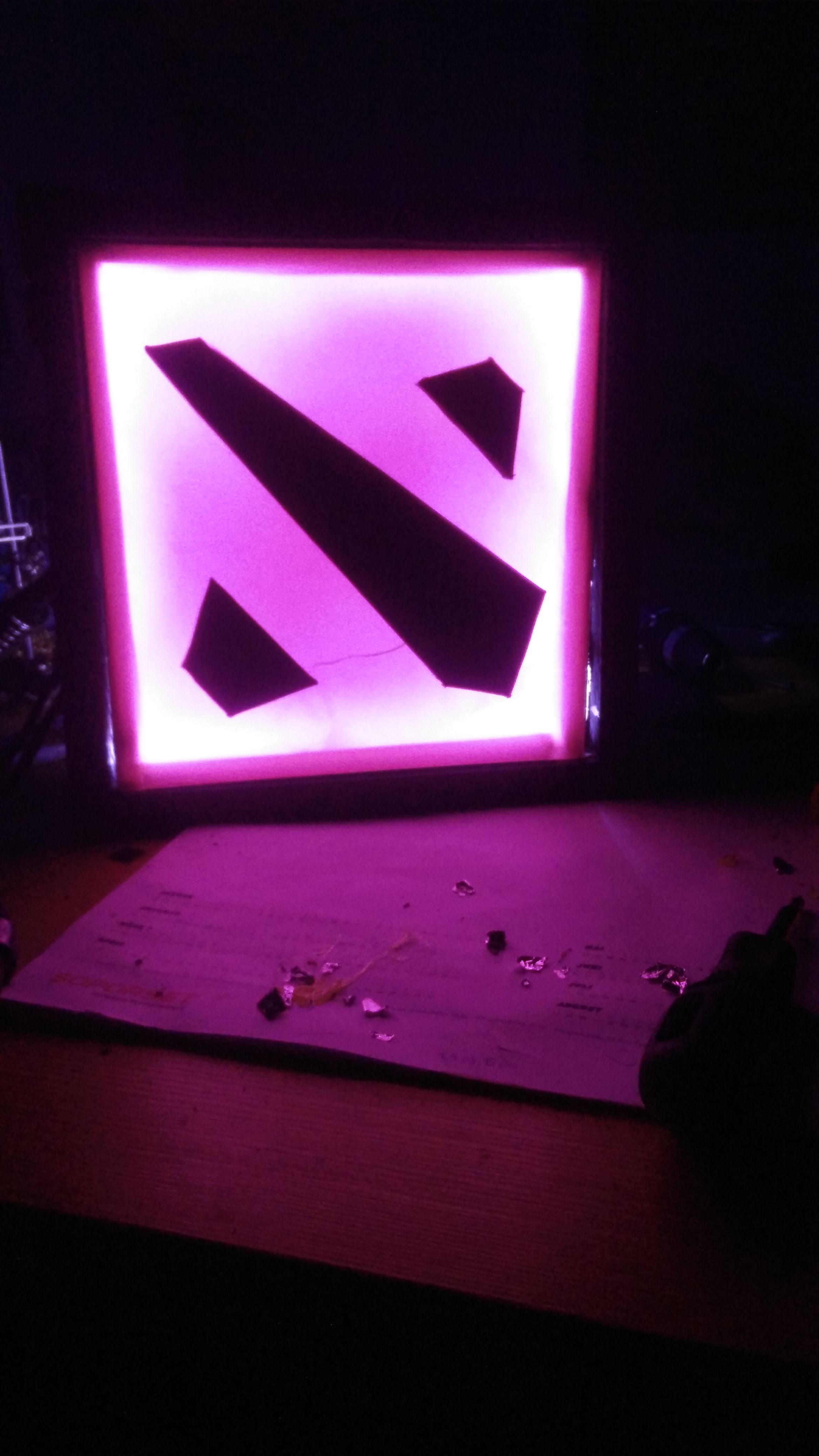

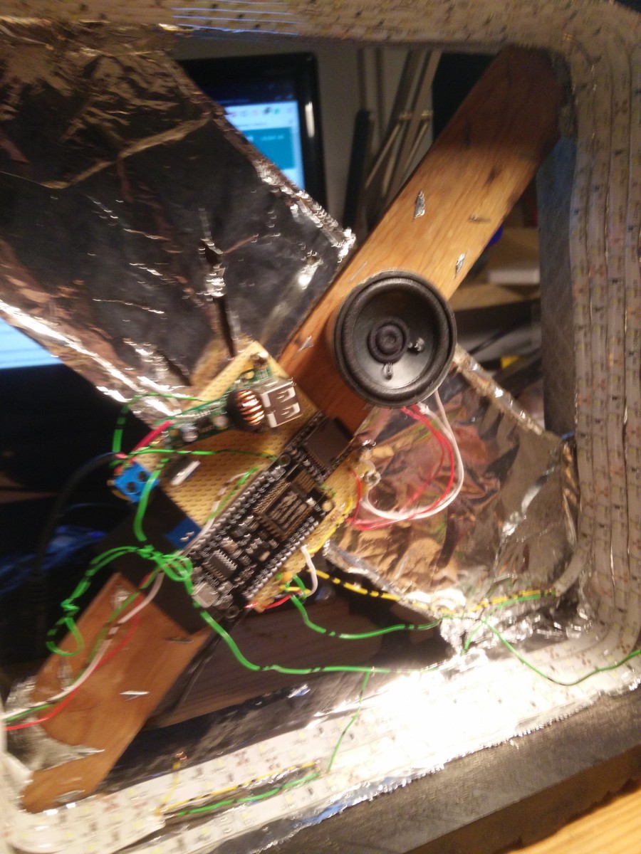

von michox (Gast)
sorry für die späte Meldung, hatte jetzt Prüfungsphase^^ Das Geschenk
ist natürlich rechtzeitig fertig geworden. Hier ein paar Bilder und mein
Code, falls sich jemand daran inspierieren möchte :)
Ein Riesieges Dankeschön an Conny für die vielen und schnellen
Hilfestellungen, Ich weiß nicht ob ich es ohne dich geschafft hätte.
Auch den anderen Helfern sei natürlich gedankt :)
