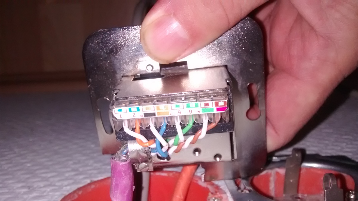

ich muss eine Netzwerkdose mit zwei Anschlüssen (Beschriftung CAT5,
100BT) umziehen. Die Dose ist aktuell mit einem 8poligen Cat7 Kabel
verbunden und beide Netzwerkanschlüsse funktionieren. Nun möchte ich
eine CAT6a Dose verbauen.
Wie muss ich diese anschließen das weiterhin zwei Netzwerkanschlüsse zu
Verfügung stehen?
Im Anhang befindet sich ein Foto der aktuellen Belegung.
Mir ist schon klar das dies dann weiterhin ein 100MBit Netz ist und kein
1GBit Netz.
Im Netz konnte ich keine Antwort auf diese Frage finden.
Danke
Kugelfisch
Gast #5319284
> Verfügung stehen?
Das kommt auf die Innenbeschaltung der vorhandenen Dose an.
Wenn die bei einem Anschlusskabel zwei 100MBit-Anschlüsse zur Verfügung
stellt, teilt sie die 4 Paare intern auf 2 je Anschluss auf.
Diese Aufteilung mußt Du jetzt in der neuen Dose selber machen, in dem
Du die Paare passend auflegst.
Du kannst jetzt einen Durchgangstester nehmen und herausfinden, welche
Stifte auf die Kontakte 1,2,3 und 6 der RJ45-Anschlüsse gehen.
Der Aufkleber hilft Dir nicht weiter, die Beschriftung paßt nicht zu der
beschriebenen Funktion.
#5319594
Kugelfisch schrieb:
> Hallo,
> Verfügung stehen?
Pin 1,2,3 & 6 der jeweiligen Dose belegen. Die Farben/Adernpaare musst
du dann selbst festlegen.
Gast #5320019
Kann man als Laie aber auch falsch verstehen, eine große Auswahl an
Möglichkeiten gibt es da aber nicht, jedes Paar muß für sich auf die
dafür zugehörigen Stifte gelegt werden, also 1-2 und 3-6 mit jeweils
einem Paar.
Gast #5320127
Standardbelegung nach TIA 586A (sollte in Europa verwendet werden):
1/2 = weiß-/grün
3/6 = weiß-/orange
4/5 = blau/-weiß
7/8 = weiß-/braun
Woraus bei Splitting folgendes wird:
1/2 Dose A (Originalfarbe) = weiß-/grün
3/6 Dose A (Originalfarbe) = weiß-/orange
1/2 Dose B (Normal Paar 4/5) = blau/-weiß
3/6 Dose B (Normal Paar 7/8) = weiß-/braun
Mit "aussuchen" der Paare ist da nix, siehe Foto im Anhang.
Die Beschriftung der Dose auf dem Foto finde ich merkwürdig , ich
vermute das soll TIA 586B (US-Norm) sein, da sind lediglich grün und
orange 1:1 vertauscht. Die 2. Beschriftungsreihe sind Kabelfarben nach
REA wie es scheint.
https://www.elektronik-kompendium.de/sites/net/0510151.htm
Im Zweifelsfall: Mit dem Multimeter "durchklingeln".
Ansonsten:
Ich würde dringend davon abraten, gesplittete Adern in der Wand zu
verbauen. Das gibt es als Adapter fertig zu kaufen und da ist dieser
"Pfusch" dann auch offensichtlich. Wenn irgend möglich sollte man so
etwas ausbauen oder beschriftet die Dosen wenigstens eindeutig.
In der Wand erwartet man so etwas normalerweise nicht - dadurch
verbringt man im Zweifelsfall Stunden mit der Fehlersuche, wenn man
keinen Leitungsprüfer dabei hat:
Es gibt diverse Probleme z.B. mit Windows-Netzwerktreibern und
Autonegotiation - die Karten brauchen teils >30s dazu, da kommt DHCP
dann teilweise unerwartet spät im Startvorgang zu Stande und man hat
beim Anmeldefenster keine Serververbindung. Das passiert u.a. bei
diversen Realtek-Chipsätzen - hier hilft dann nur hartes konfigurieren
auf 100Mbit, was man spätestens bei Neuinstallationen vergessen hat ;-)
