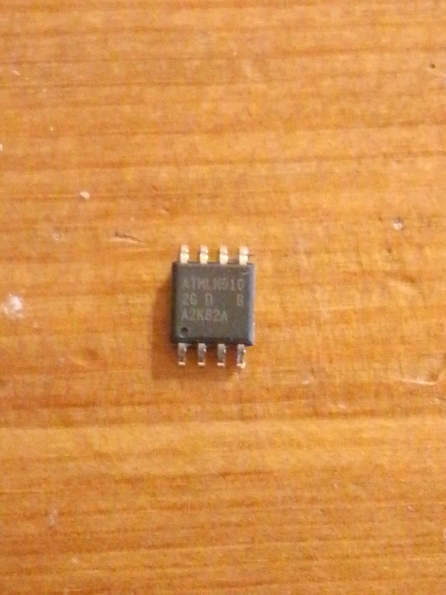

Hallo zusammen. Ich habe diese Bauteile in meiner bastelkiste gefunden und weiß nicht was das ist. Ich vermute ein Atmel kontroller aber garantieren kann ich das nicht. Vielleicht kann mir jemand helfen. Gruß Christian achso. ist schlecht zu lesen. ATMLH510 2G D B A2K82A steht drauf
ist ganz sicher ein Ärmelkontroller wie er in jeder Jacke verbaut ist...

EEPROM
Frank L. schrieb: > ist ganz sicher ein Ärmelkontroller wie er in jeder Jacke verbaut ist. René F. schrieb: > EEPROM Wie lautet den die typenbezeichnung

AT24C.... EEPROM Welches genau verrät die mittlere Zeile.
hinz schrieb: > AT24C.... EEPROM > > Welches genau verrät die mittlere Zeile. At24c2g ? 2 GIGA?

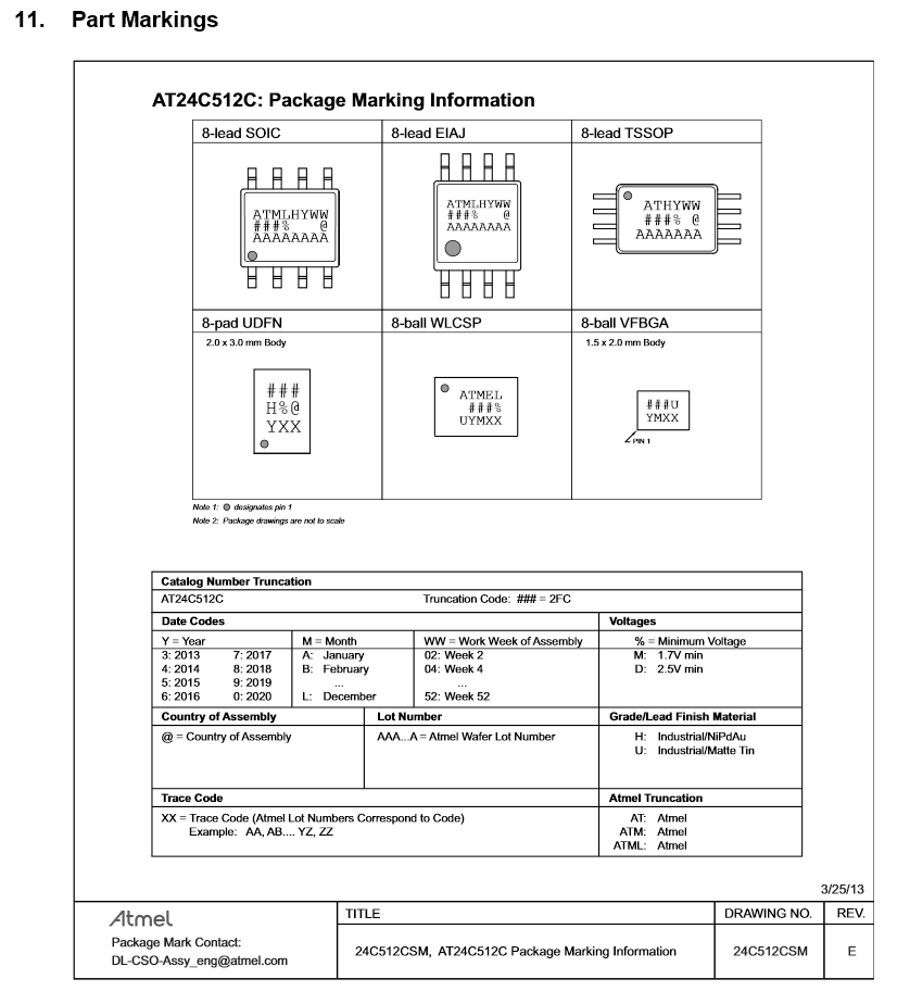

Christian H. schrieb: > hinz schrieb: >> AT24C.... EEPROM >> >> Welches genau verrät die mittlere Zeile. > > At24c2g ? 2 GIGA? Datenblatt eines Atmel 24C schnappen und nach dem 'smd-marking' suchen.
#5319564
Christian H. schrieb: > hinz schrieb: >> AT24C.... EEPROM >> >> Welches genau verrät die mittlere Zeile. > > At24c2g ? 2 GIGA? Spaßvogel! Das ist natürlich ein Code.
Und mit etwas mehr Suche findet man dann heraus, daß das ein AT24CM01 in der 2.5V-Version sein dürfte. http://www.advanide.com/wp-content/uploads/products/contact_memories/AT24CM01.pdf Atmel gibt sich schon viel Mühe, seine Bausteine mit den neuesten kryptographischen Algorithmen zu kennzeichnen ..
#5319608
Rufus Τ. F. schrieb: > Und mit etwas mehr Suche findet man dann heraus, daß das ein > AT24CM01 in > der 2.5V-Version sein dürfte. > > http://www.advanide.com/wp-content/uploads/product... Treffer! > Atmel gibt sich schon viel Mühe, seine Bausteine mit den neuesten > kryptographischen Algorithmen zu kennzeichnen .. Deshalb hab ich die finale Suche nicht selbst gemacht. :-)
