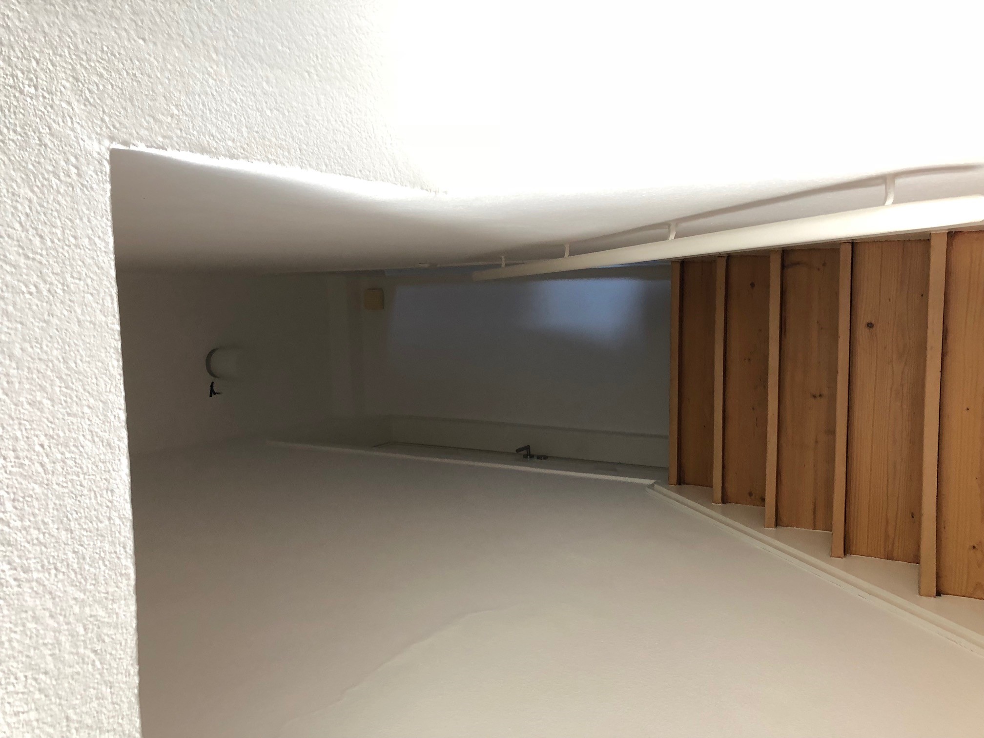

ich habe einen von diesen kleinen PIR Sensoren HC-SR505 in Betrieb
genommen. Die Auswertung erfolgt über einen ESP8266 und MQTT. Wie auch
immer, auch wenn die Umgebung absolut ruhig ist, löst der Sensor sehr
häufig aus. Wenn ich eine Mütze aus Isolierband über die Linse stülpe
ist ruhe. Damit schließe ich Femdverschulden zunächst aus.
Hat jemand Erfahrung mit dem Sensor, oder evtl. noch einen Tipp, wie man
den Sensor unempfindlicher machen kann?

Ja, an die Heizung habe ich auch schon gedacht. Der Sensor hängt im
Treppenaufgang nach Oben. Die oberen Zimmer sind nicht geheizt. Wenn
unten die Heizung läuft, kommt es sicher zu einem gewissen Kamineffekt.
Ich beobachte das die Woche mal, wenn ich unter der Woche unterwegs bin
schalte ich die Heizung eh aus.
Lässt sich der Sensor evtl. durch Umbestückung in seiner Empfindlichkeit
reduzieren?
Evtl. wäre auch der HR-SC501 vorzuziehen?
Ein Bild von der "baulichen Situation" hänge ich mal an. Der Sensor ist
provisorisch neben der Lampe montiert.

von annD (Gast)
ich hänge mein Phänomen mal hier an:
Ich habe viele HC-SR501 in eine Gebäude und auch im Außenbereich
verbaut. Diese werden über eine Wago 5V DI Karte an einer SPS
ausgewertet. Ab 2,4V wird dort der Pegel für Eingeschaltet (Sensor
liefert 3,3V) erkannt. Das funktioniert bei allen Sensoren einwandfrei.
Nur bei einem Sensor im Außenbereich mit einem langem geschirmten Kabel
2x2x0,8 kommt es zu Störungen. Genauer erfolgt das Ein- und Ausschalten
rein zufällig und ohne Zusammenhang mit einer Bewegung vor dem PIR.
Am HC-SR501 liegt es nicht, da ein Vertauschen mit einem
funktionierenden Modell keinen Erfolg gebracht hat. Können über ein
geschirmtes Kabel irgendwelche Störungen eingekoppelt werden? Es handelt
sich um ein normales Wohngebäude.
