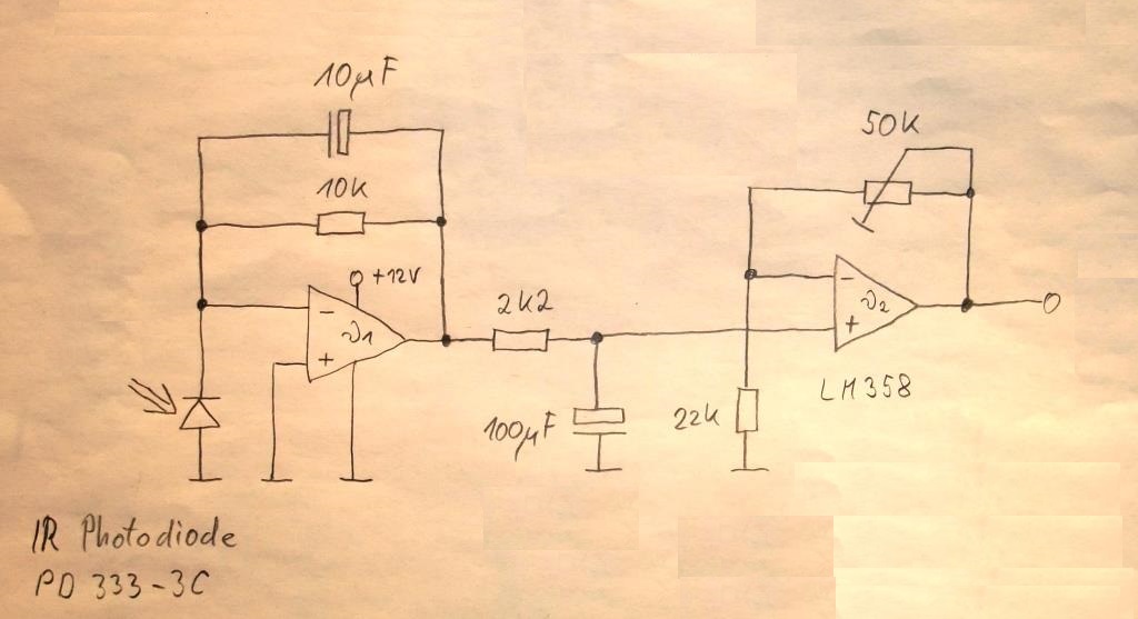

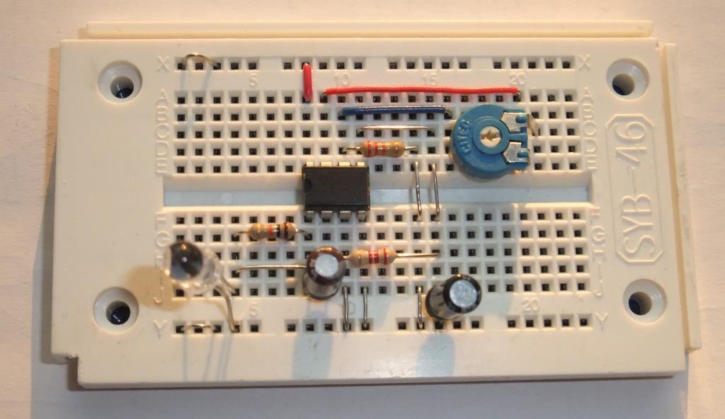

ich habe einen Zähler gebaut, der mittels einer Lichtschranke zählt. Die
Entfernung von der IR-Diode und Fotodiode ist ca. 30 cm. bei der
Entfernung empfängt die Fotodiode aber nichts (kaum zu verarbeiten).
jetzt habe ich mit einem OP (LT1013) das Signal verstärkt(Schaltung im
Anhang). Signal verstärkt alles gut. Jetzt das Problem : am Arduino ist
ein analoges Signal von 822 bei offener Lichtschranke und 0 wenn sie
unterbrochen ist. Das erste Signal was ich lese nachdem die Schranke
wieder offen ist wenn sie unterbrochen war variiert zwischen 0-30 obwohl
das Signal ja wieder 822 sein müsste. Deshalb zählt nachdem sie
unterbrochen war nochmal obwohl die Lichtschranke offen ist. Jetzt kommt
meine Vermutung ich habe am Ausgang vom OP bisschen gemessen und die
Spannung während die Lichtschranke von unterbrochen zu offen geht
springt nicht direkt von 0V (unterbrochen) und 5V (nicht unterbrochen)
sondern nachdem sie direkt wieder offen ist so ca. 100-500mV. Dadurch
kommen denke ich die niedrigen Signale. Ich habe es mit einem Pulldown
Widerstand versucht aber das bringt nicht und jetzt bin ich ratlos. Hat
jemand eine Idee was ich machen könnt oder ob meine Vermutung richtig
ist?

Cano O. schrieb:
> ob meine Vermutung richtig ist?
Welche Vermutung?
Was stört dich denn prinzipiell an dem Verhalten? Natürlich muss der
AD-Wert 100...500mV durchlaufen, wenn er von 0V nach 5V geht. Allein die
Frage, wie schnell das geht, beantwortet sich z.B. aus der
Bauteilauswahl.
> Jetzt kommt meine Vermutung ich habe am Ausgang vom OP bisschen gemessen
> und die Spannung während die Lichtschranke von unterbrochen zu offen
> geht springt nicht direkt von 0V (unterbrochen) und 5V (nicht
> unterbrochen) sondern nachdem sie direkt wieder offen ist so ca. 100-500mV.
Du solltest dieses Verhalten mal mit einem Oszilloskop beobachten.
"Normalerweise" arbeiten Lichtschranken übrigens mit moduliertem
Licht, denn sonst sind sie extrem anfällig auf Sonneneinstrahlung und
Fremdlicht...
Gast #5319788
Christian S. schrieb:
> und was passiert, wenn Du einen Widerstand von 100 kOhm von Kathode der
> Fotodiode zur positiven Betriebsspannung einbaust?
Das ist bei einem Transimpedanzverstärker nicht nötig. Der TO kann noch
einen 1n Kondensator parallel zum Widerstand schalten, aber ich glaube
fast, das ist nicht die Lösung für das angesprochene Problem.

#5319857
Nur am Rande bemerkt. Man sollte beim Studium des Datenblatt darauf
achten ob die Photo Diode für "Photo Voltaic" Gebrauch bestimmt ist oder
"Photo Conductive". Im zweiten Fall schließt man an der Anode über ein
RC eine Hilfspannung von -10 und mehr Volt an. In diesem Fall wirkt die
Diode als veränderlicher Widerstand anstatt als Photo Spannungsquelle.
Gast #5319863
also Die Fotodiode erzeugt einen kleinen Strom von ca. 50µA wenn sie
Licht bekommt.

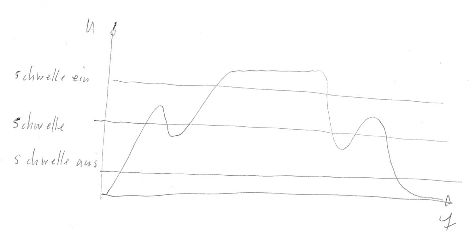

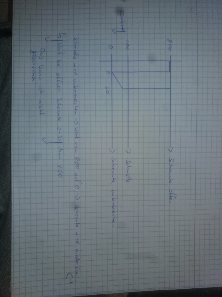

Gast #5319990
> Glaube du stehst ein wenig auf dem Schlauch.
> Als soweit ich das verstehe, steigt der Wert, sobald das Licht wieder
> auf den Sensor trifft, innerhalb einer kurzen Zeit an. Sie erreicht z.B.
> 800.
> Durch das wie auch imemr geartete Problem, hast du ungewollte
> Schwankungen zwischen 0 und 30 zud em Zeitpunkt wenn wieder Licht drauf
> scheint.
> Dann stell die Schwell auf z.B. 150.
> Ist der Wert UNTER 150 gilt die Schranke als unterbrochen. Ist er
> darüber, ist die Schranke in Takt.
Ich glaube ich habe das nicht ganz so deutlich erklärt ich Versuchs
nochmal. der Wert den ich bekomme wenn die Lichtschranke nicht
unterbrochen ist liegt bei ca. 800 und wenn sie unterbrochen ist bei 0.
Jetzt unterbreche ich die Schranke und der wert sinkt sofort von 800 auf
0. dann mache ich die Schranke frei und der wert springt nicht sofort
wieder auf 800 sondern erst 0-30 und dann 800. Das heißt jetzt die
Schranke ist frei und sollte bei 800 sein ist aber erst bei 0-30. Wenn
ich den Schwellwert auf 150 lege und die Schranke wieder frei wird liegt
der Wert bei 0-30 und das liegt unter 150 und somit denkt er, er ist
unterbrochen und zählt nochmal. das ist mein Problem. Hoffe das war
bisschen verständlicher.
#5320001
Der Wert springt nach dem Unterbrechen aber nicht auf 800 und dann
wieder auf 0-30, oder?
Wieso zählt dann deine Schranke "nochmal"? Mit dem höheren Schwellwert
würde die Schranke einfach nur SPÄTER reagiren, aber dafür immer korekt.
Erklär mal bitte deine ganze aufgabe. Wie schnell muss die Schranke
reagieren?
Muss sie schneller reagieren, als es dauert bis der Wert von 800
erreicht wird?
Wenn das der Fall ist, ist höchstwahrscheinlich der Sensor einfach
ungeeignet (denn dann hilft auch Durschnittsberechnung natürlich
nichts).

Gast #5320018
Ich glaube wir reden bisschen an einander vorbei. Die genauen Werte die
die Fotodiode ausgibt sind im Programm nicht integriert. Im Programm
sage ich einfach nur wenn der Wert unter 100 ist gilt die Schranke als
unterbrochen und er Zählt einmal hoch. also wenn sie jetzt unterbrochen
wird ist der Wert 0 und der Zähler auf 1. Ist die Schranke wieder frei
"sollte" der Wert bei 800 sein und die Schranke ist über den angegebenen
Wert 100 und somit nicht unterbrochen. Jetzt ist der Wert aber wegen dem
OP ( meine Vermutung ) nicht bei den 800 die sein sollten weil die
Schranke wieder frei ist sondern bei 0-30 und das ist unter 100 das
Programm denkt die Schranke ist wieder unterbrochen und er Zählt einmal
hoch und ist jetzt bei 2 wo aber 1 sein sollte.
#5320037
Ist diese Abfrage in einem Timer, also so dass du dauernd abfragst und
die "Schranke-Unterbrochen-Variable" erhöhst?
Oder ist das eine Art event?
Wenn es ein event ist, sollte dieses nicht ausgelöst werden, wenn der
Schwellwert auf 100 oder höher ist.
EDIT: Oder moment, hast du etwa eine Funktion/Event welches immer dann
auslöst, wenn sich der Sensor-Wert ändert?
Dann darfst du in dieser Funktion nicht einfach annehmen, dass die
Schranke grade offen oder geschlossen war, sondern du musst mittels eine
weiteren Variablen festhalten, wie der letzte Zustand war.
Also die Variable: "UNTERBROCHEN".
Angenommen das system startet mit geschlossener Schranke, dann
initialisierst du UNTERBROCHEN mit false.
Im Event schreibst du dann
if ((!UNTERBROCHEN) && (WERT < SCHWELLE))
UNTERBROCHEN = true;
// was auch immer beim UNTERBRECHEN der Schranke geschehen soll
else
if ((UNTERBROCHEN) && (WERT > SCHWELLE))
UNTERBROCHEN = false;
// was auch immer beim WIEDERHERSTELLEN der Schranke geschehen soll
Wenn das nicht hilft, poste einfach dein Programm bitte und wie die
Aufgabenstellung ist. Sonst kommen wir einfach nicht weiter.
Bin mir zu 90% sicher dass ein kapitaler Denkfehler/Konzeptfehler
vorliegt...
Gast #5320041
Wie wäre es, wenn mal Zeiten in µs oder ms angegeben würden,
ich lese hier immer nur 0-30 und geht erst später auf 800. Was bedeutet
später.
Oben hat jemand die Benutzung eines Oszis angeraten, dem schliesse ich
mich an.

Gast #5320215
In einem solchen Fall lohnt es sich, den Arduino mal weg zu legen und
sich grundsätzliche Gedanken zu machen.
In der Skizze sehen wir ein analoges Signal, wie es vom OP kommen
könnte. Bei einer einzelnen Schwelle erhalten wir zusätzliche Pulse.
Wir könnten zwei Schwellen nehmen und den Bereich dazwischen ignorieren.
Ist der Pegel höher als die Ein_Schwelle haben wir EIN. Unterhalb der
Aus_Schwelle AUS. => Hysterese
Am besten einige Pulse aufzeichnen und überlegen, wie man diese mit den
beiden Schwellen zählen könnte. Welchen Zustand muss man sich merken?

Ist der Verlauf etwa so wie auf der Grafik von Limi (das wäre anders als
dus erklärt hast)?
Bitte zeichne einen möglichst genauen Zeit-Verlauf des Wertes auf Papier
oder mach ein Bild vom Oszilloskop, falls du das zur Verfügung hast.

Okey, also zur Rekapitulation:
Während die Schranke unterbrochen ist, ist der Wert auf 0.
SOBALD die Schranke frei wird, ist der Wert ERSTMAL sofort bei 800,
fällt DANN auf 0, steigt DANN auf 30 langsam am und DANN wieder auf
800?!
Okey, wenn das so ist, zeigt in der Tat entweder sensor, oder der OV ein
eher ungewöhnliches Verhalten.
Zwei Möglichkeiten:
1. Anderer Sensor-Aufbau
2. Durchschnittsbildung über einen Zeitraum der deutlich länger als
dieser 0-30 Bereich ist.
Wie das geht hab ich oben ja gezeigt.
Willst du aber Unterbrechungen der Lichtschranke feststellen, die Kürzer
sind, als dieser 0-30 Abfall, dann kommst du nicht um einen anderen
Sensor oder OV herum.

Gast #5320680
Richtig
> 800?!
genau andersrum
sie wird frei ist dann erst bei 0-30 dann nach ca. 0,5 Sekunden sofort
bei 800.

#5320692
Achi M. schrieb:
> genau andersrum
> bei 800.
> Und das brauch ich nicht
The Fuu, wieso denn nicht?!
Wie ist der Wert denn davor?
Also wenn die Schranke unterbrochen ist, ist der Wert doch bei 0, oder?
D.h. wenn die Scranke frei wird, steigt er einfach nur.
Dann müsste der Code funktionieren,
#5320697
Achi M. schrieb:
> Alex G. schrieb:
>> Ja richtig, ein Kondensator ist die Dritte Möglichkeit.
> Wie Groß?
Nein, vergiss den Kodnensator. Wenn es nicht diese SPitze gibt die ich
beschrieben hab, dann bringt der nichts.
Des weiteren ist dein Diagramm dann verdammt verwirrend >_>
Gab es in dem zeitverlauf ind einem Diagramm nur eine unendlich kurze
Unterbrechung der Lcihtschranke?
Denn es gibt keinen längeren Zeitpunkt wo der Wert auf 0 ist.
#5320704

Gast #5329655
Habe mal einen Transimpedanzverstärker aufgebaut. Mit der empfindlichen
Fotodiode PD333-3C reicht als Lichtschranke eine Glühbirne in 1m
Entfernung. Für punktförmige LED-Strahler in größeren Entfernungen kann
die Verstärkung noch deutlich angehoben werden (100k oder 1M statt 10k
und den 10µF Elko entsprechend verkleinern). Eine zusätzliche Optik
würde eine weitere Verbesserung erzeugen. In der zweiten OP-Hälfte
stecken auch noch Verstärkungsreserven drin (jetzt nur Faktor 1 bis 3).
Durch den Tiefpass können nur lange Impulse gezählt werden (langsam
gehende Menschen). Ein schneller Vogel wird nicht gezählt, auch nicht
zwei direkt hintereinander.
Gast #5330632
Mike schrieb:
> Die Ausgangsspannung ist ja Ua = -I*R.
Da die Fotodiode "richtigrum" montiert ist, ist die Polarität des
Stroms grade so, dass sich ein positiver Wert für Ua ergibt.
Ohne negative Versorgung muss es aber zumindest ein OPV-Typ sein, der am
Eingang bis an die negative Versorgung herunter arbeiten kann. Also
einer mit "Rail to Rail Input" oder zumindest mit "Input common mode
range includes Ground".
