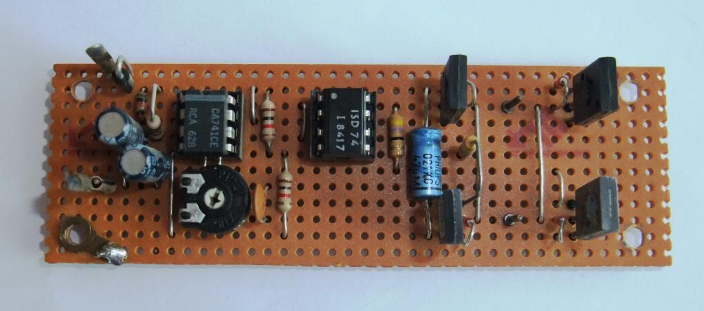

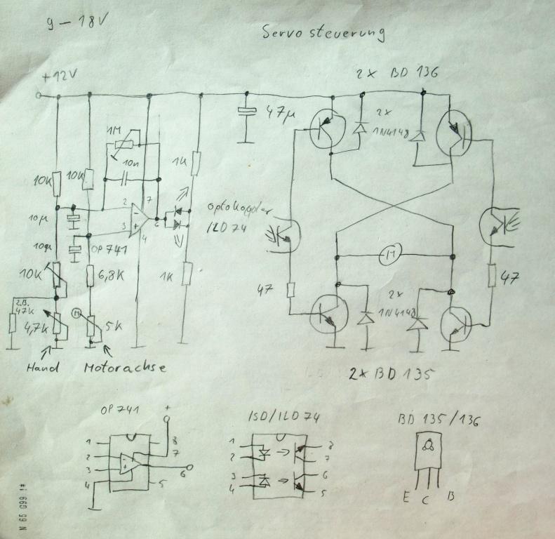

Mit dieser Schaltung habe ich damals immerhin einen großen
Röhrenfernseher, der auf einem formschönen Axial-Rillenkugellager stand
mit einem Modellbaumotor (mit Getriebe) drehen können.
Durch den Optokoppler kann die H-Brücke an einer anderen
Versorgungsspannung betrieben werden und sie wird dadurch auch noch
selbstsicher, weil niemals beide LED's gleichzeitig leuchten können.
Mit dem Hand-Poti stelle ich die gewünschte Position ein und der Motor
dreht sich solange bis die Position erreicht ist (das zweite Poti muss
mit der Kugellagerachse verbunden werden).
Mit einem Spindelpoti lassen sich auch mehrere Umdrehungen realisieren.
