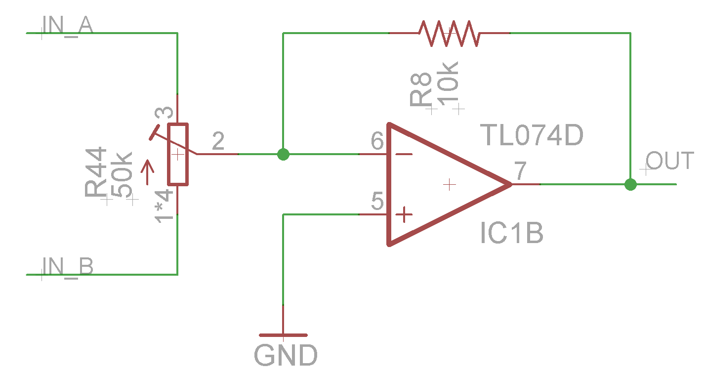

ich möchte an einem klassischen invertierenden Verstärker zwei
Audiosignale mit einem Potentiometer mischen.
Im Anhang mein Entwurf ohne sonstiges Hühnerfutter. Mein Problem ist
folgendes:
In Mittelstellung haben beide Kanäle 25k zu 10k, sind also gleich laut.
Die 10k sind hier willkürlich, 25k wären besser.
Wenn man in eine Richtung dreht wird das eine Signal lauter und das
andere leiser. Das geht soweit bis eines der beiden Signal als
Kurschluss anliegt. Da wird der OP maßlos übersteuern, wohl schon sehr
früh.
Wenn ich nun Vorwiderstände zusätzlich verwende von 25k, habe ich in
Mittelstelung an beiden Kanälen ein 50k:50k Verhältnis. Voll aufgedreht
dann 25k:75k.

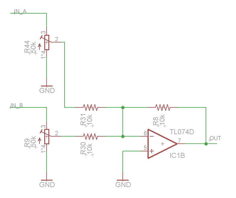

Was wäre ein eleganterer Weg? Ein Zweigang Poti, und dann jeweils einen
Spannungsteiler bilden (siehe zweiten Anhang)?

Die linke einfachere Variante setzt voraus, dass die Ausgänge beider
Geräte immer niederohmig sind. Dazu müssen sie eingeschaltet und aktiv
sein.
Bei einigen Smartphones und Laptops wird die Energie-Spar Funktion
hinderlich sein. Diese Geräte schalten ihre Kopfhörer-Ausgänge oft
hochohmig, wenn gerade kein Sound abgespielt wird.
Du könntest die Eingänge mit 100 Ohm nach GND abschließen, dann eignen
sie sich aber wirklich nur noch für Kopfhörerbuchsen.
Wie wäre es mit Jumpern oder Schaltern? Manche Smartphones geben ohne
ausreichenden Lastwiderstand keinen Mucks aus.

Matthias S. schrieb:
> Du suchst einen 'Crossfader':
> https://i.stack.imgur.com/tQF25.png
> Die Speisung des Opamp ist hier fehlerhaft, aber dich interessiert ja
> auch nur der Eingang. Poti sollte linear sein.
Für mich sieht das richtig aus. Was stimmt denn da nicht? Halbe Spannung
an +.
Wäre mein Vorschlag gewesen. Allerdings solltest du eines der beiden
Potis noch umdrehen, sonst hast du eine Lautstärkeregelung, keinen
Crossfader.
> an +.
Der Schleifer des Überblendpoti sollte bei dieser Schaltung dann aber
auch auf eine virtuelle Masse (aka halbe Spannung) führen statt auf GND.
Sonst zieht man den invertierenden Eingang auf GND.
Aber das Problem hat der TE ja nicht, er speist symmetrisch.
