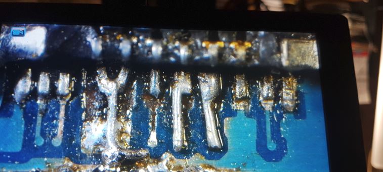

(Firma: Lurch Hobby Tec) #5321109
Guten Abend,
habe damit auch meine Probleme, aber wegen des Microscopes kann ich die
wenigstens sehen. Habe beim auslöten einige Leiterbahnen abgerissen,
das ist schon die neue Buchse, ich warte noch auf feineres Lötzinn. (0,2
mm)
Einige Anschlüsse muss ich ja noch vollenden. Ist übrigens ein S3.
Unter dem Micro habe ich eine Arbeitshöhe von ca. 120 mm und durch den
5" TFT-Monitor kann ich auch ohne PC super arbeiten. Schont die alten
Augen.
Das nächste mal mit Heissluftlötstation, jetzt habe ich eine. Hätte
warten sollen auf das Teil.
MURKEL
