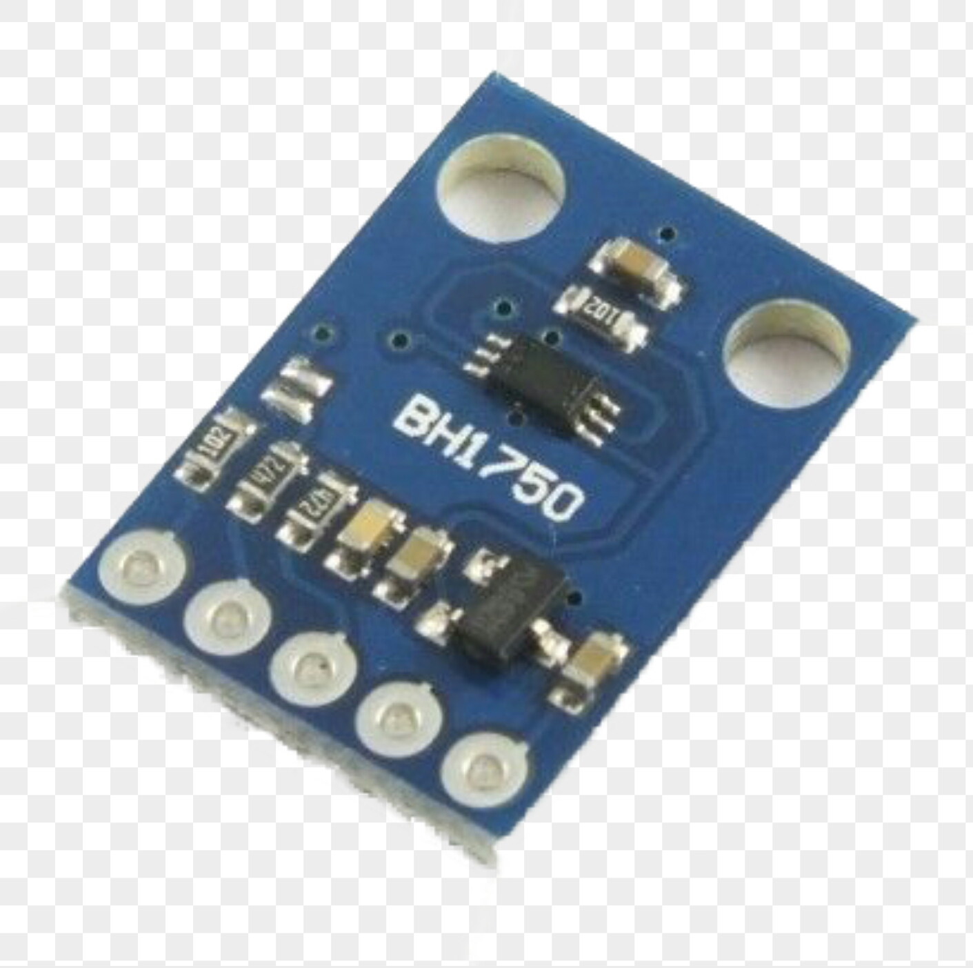

Guten Abend.
Ich verwende derzeit ein BH1750 Breakout Board zur Lichtmessung, so wie
es das angehängte Foto zeigt.
Auf dem Board sind unzählige Widerstände, Kondensatoren und noch
schlimmer ein Spannungsregler zu finden...
Eine Messung des Stroms im PowerDown sagt, dass das Breakout Board 6,9uA
aus meiner Batterie saugt, was eindeutig viel zu viel ist.
An den Pullups fällt bestimmt einiges an Strom ab und der Regler verbrät
bestimmt auch einiges.
Der BH1750 benötigt vermutlich nur 1x Widerstand und
1xAbblockkondensator.
Der Rest kann runter oder?
Wie würdet ihr hierbei vorgehen?
Gast #5320869
Laut Datenblatt:  8) No need any external parts
Speziell in deinem Fall beantwortet das Datenblatt deine Fragen und
liefert zudem typische Beispielschaltungen !

Mal angenommen man würde tatsächlich VCC des BH1750 an einen GPIO des
Atmega legen:
Ich muss dann doch jedes Mal den Lichtsensor neu initialisieren, wenn
GPIO auf high geht bzw. 3,3V liefert oder?
Wie machst du das? Könntest du vielleicht Beispielcode posten, damit man
das mal sieht?
Welchen Pin vom Arduino Pro Mini könnte ich hierfür hernehmen?
Ginge dieses Vorgehen auch beim BME280?
Herzlichen Dank!

letztlich ist es eine Rechenausgabe. Wenn man für Init, Wartezeiten auf
Bereitschaft usw. bei den externen Komponenten nur für 30 Sekunden pro
Stunde mit 5mA aktiv braucht, sind das mit 50µA Standby schon etliche
Stunden Standby mit dem längeren aufwachen verschenkt.
Lohnt das dann wirklich noch?
Meine Sensoren mit FOST02, Tiny45 und RFM02 überleben mit einer CR123A
ca. 3 Jahre.
Ein Tiny45 mit RFM02 mit einer CR2032 (war eigentlich nur ein
Testobjekt...) hält im Gefrierfach des Kühlschranks ca. 9 Monate durch.
Gesendet werden alle 2 Minuten 40Byte Daten mit rund 20kBaud.
