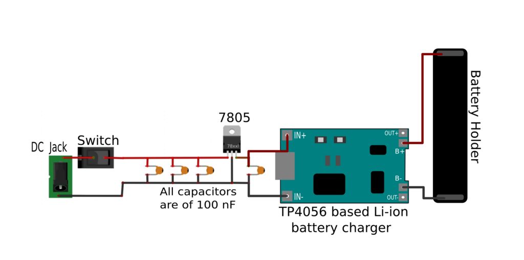

Ich habe eine Schaltung wie auf Bild1 zu sehen aber noch ein Verstärker
dazu.  Das ganze ist ein Webradio Empfänger. Der Klinkenstecker vom
VS1053 geht in den Audioeingang vom Verstärker. Meine Schaltung und der
Verstärker haben die selbe Spannungsquelle 12V. Bei meiner Schaltung
kommt natürlich noch ein 3,3v Spannungsregler davor.
Wenn ich das betreibe, höre ich im Verstärker eigentlich nur
Störgeräusche.
Ich glaube das liegt daran, dass der Verstärker und meine Schaltung die
gleiche Spannungsquelle nutzt. Denn betreibe ich die Schaltung mit einer
anderen Spannungsquelle, funktioniert es einwandfrei.
//Edit: Ich habe davon gelesen, dass wenn man den VS1053 und den
Verstärker an der selben Stromquelle betreibt das es dann zu diesen
Problemen kommt. Masseschleife (Ground Loop). Mir fehlen aber die
Kenntnisse dies zu beheben.
Nun ist es leider so, dass es Baubedingt kaum anders geht als nur eine
Spannungsquelle zu nutzen. Denn das ganze soll ein WlanLautsprecher
werden. Dazu habe ich bei einem Funklautsprecher das Funkmodul ausgebaut
und durch meine Schaltung ersetzt. Den Rest vom Lautsprecher
(Verstärker, Regler usw. nutze ich weiter). Dieser Lautsprecher wird mit
einem 12v Netzteil betrieben. Dort noch ein zweites Netzteil zur
Stromversorgung dran führen ist nicht sehr praktikabel.
Daher meine Fragen an euch:
Gibt es eine Möglichkeit aus der einen Stromquelle (12V Netzteil) zwei
getrennte zu machen, so das die Störungen im Verstärker nicht auftreten?
Meine Überlegung war, ein Schaltungsaufbau wie auf Bild 2 und am Ausgang
vom Lademodul meine Schaltung dran zu hängen.
Also 12V geht an den Verstärker. Parallel dazu von 12V an die auf Bild 2
gezeigte Schaltung (mit einem Akku angeschlossen) -> zu meiner Schaltung
Würde das funktionieren?
Danke für eure Hilfe!
von Timmo H. (masterfx)
Hast du mal anstatt eines Netzteils versucht eine Batterie/Akku als
Spannungsquelle zu nehmen? Ich würde jetzt erstmal vermuten dass dein
Netzteil an deinen Störungen schuld ist und nicht die Tatsache dass ESP
und Verstärker aus einer Quelle versorgt werden.

von Mike M. (miki16)
Das Netzteil ist nicht schuld. Das habe ich getestet.
Die GND Anschlüsse Sternförmig zu verlegen stelle ich mir schwierig vor.
Ich habe davon gelesen das es Probleme gibt wenn man den VS1053 und den
Verstärker an der selben Stromquelle betreibt. Nennt sich dann wohl
Nur fehlen mir die Kenntnisse um das zu verhindern. Kann man denn nicht
die eine Stromquelle in zwei Teilen so das es keine Probleme gibt? Oder
mit Hilfe der auf Bild 2 gezeigten Schaltung? Also Quasi mit Akku
betreiben meine Schaltung.

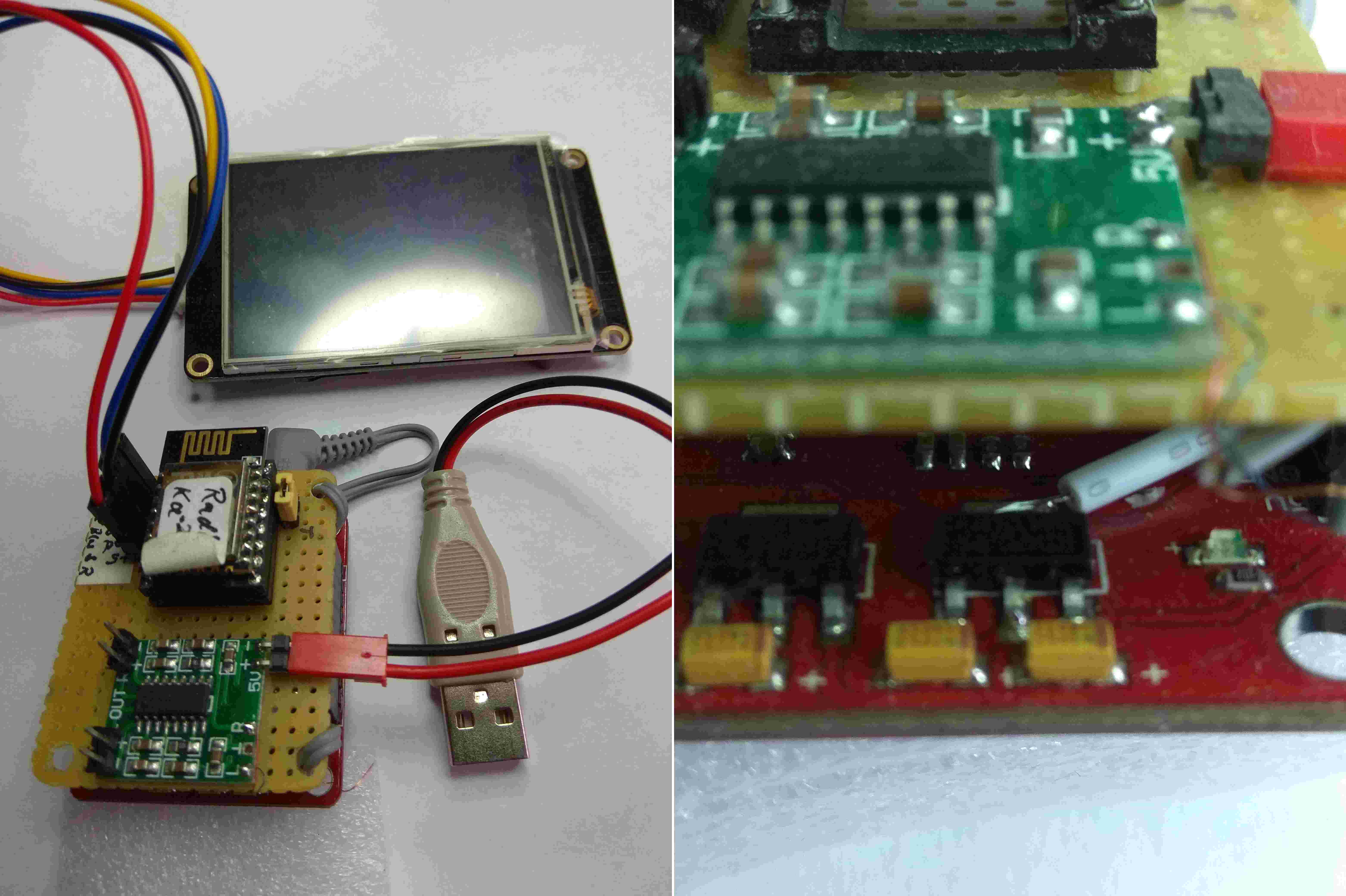

von Peter K. (peterk)
Hier mal meine funktionierende und gebaute Lösung.
+5 Volt vom USB Lader mit PAM8403 Verstärker und VS1053 verbinden
 Ground vom USB Lader mit PAM8403 Verstärker, VS1053 und ESP verbinden
+3.3 Volt vom Spannungsregler des VS1053 Board zum ESP
Klinkenbuchse vom VS1053 Board !!nur rechts und Links!!
mit PAM8403 verbinden --- die Masse der Klinkenbuchse nicht verbinden.
Lautsprecher dran und fertig, läuft bereits mehrere Monate.
Linkes Bild: unten das VS1053 Board, darüber PAM und ESP.
             Vom Klinkenstecker sind nur R+L angeschlossen, kein Gnd
             Hinten ist noch ein serielles Nextion Display zu sehen
rechtes Bild: die weisse Leitung bringt +3.3V zum ESP
