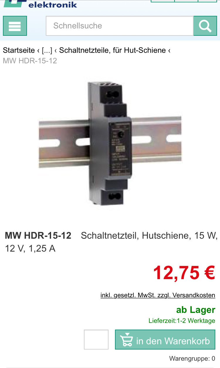

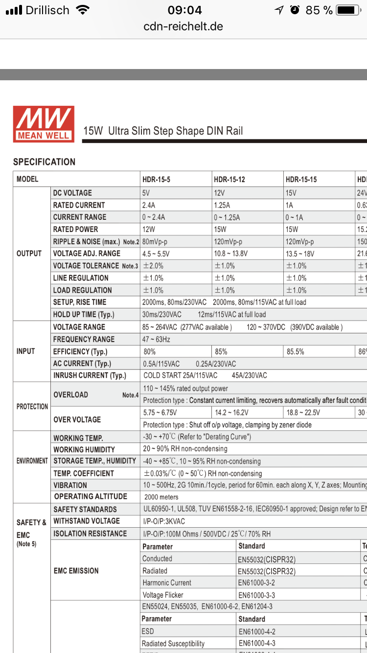

von Thomas K. (ek13)
Schau mal bei Reichelt die MW HDR Reihe.
12V 1,5A. Kannst du über eingebautes Poti auf 10,8V runter stellen.
Sorry 1,25A...

von Andreas (Gast)
Erstmal Danke für die vielen Antworten.
Ich denke, das HDR-15-12 kommt meinen Anforderungen am nächsten, wenn
ich es auf 10,8 Volt runterregle.
Andreas
