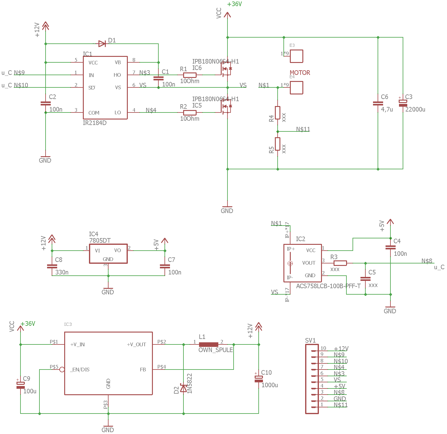

ich habe bei mir folgendes Problem:
Die Schaltung, welche ich angehängt habe funktioniert Anfangs super. Ich
betreibe den MOSFET-Treiber mit einer 5kHz PWM und der Motor ist ein 36V
DC-Motor. Dieser läuft dann schön ruhig und leise. Da ich ihn momentan
auch unbelastet betreibe, fließt auch nur ein Maximaler Strom von 5A.
Jedoch passiert es immer, dass nach einer bestimmten Zeit der Treiber
nicht mehr funktioniert. Auch meistens, wenn ich den Motor mit einer PWM
größer als 50% betreibe.
Mir ist jetzt aufgefallen, dass der Treiber sehr heiß wird dabei. Habe
mich ordentlich verbrannt dabei.
Weiß jemand von euch, was eine mögliche Fehlerursache sein könnte?
Der Treiber sollte eigentlich für solche Anwendungen ausgelegt sein.
Als Schaltregler verwende ich den LM2576TV-012G. (seltsamerweise nicht
im Schaltplan bezeichnet)
Ich bedanke mich schon im Vorhinein für eure Unterstützung!
LG, Rainer

von Tobias W. (wagnertobse)
Was für ein Spannungsregler verwendest du für die Erzeugung der 12v?
von der schreckliche Sven (Gast)
Der Schaltplan entspricht nicht der Wirklichkeit.

Was ist das für ein Motor? Wie passen C3 und C6 zum Motor? Was für Werte
haben R4 und R5? Schwingt das Ganze beim Abschalten?
Wie sieht es mit Totzeiten aus? Kann es sein, dass beim Umschalten die
Zeiten zu kurz sind, sodass manchmal beide FETs leiten und einen
saftigen Kurzschluss produzieren und deshalb heiß werden?
Was für ein Regler ist IC3? Schafft er es, die Spannungen zur
Ansteuerung der Gates vernünftig zur Verfügung zu stellen.

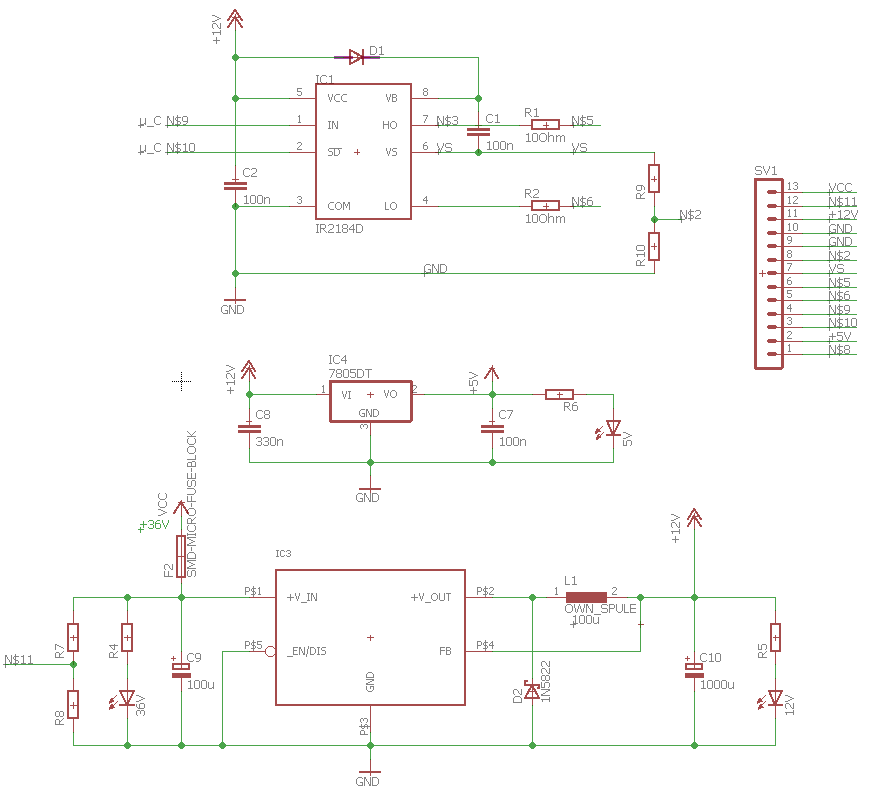

von Rainer P. (rainerp95)
An Volker:
Im Anhang findest du mein Layout. Die Transistoren befinden sich nicht
auf der Treiberplatine sondern extern auf einem Kühlkörper. Der
Stromsensor(IC2 vom ersten Schatlplan) ist am Schaltplan nicht
vorhanden, da ich diesen momentan noch weg lasse. Ab Layout habe ich ihn
jedoch eingefügt - siehe ganz rechts.
Das mit der Suppressordiode ist eine gute Sache. Da muss ich schauen, ob
ich welche im 1206 Gehäuse bekomme, dann könnte ich die über C1 und C2
löten.
Als D1 habe ich folgende Diode: LL4148
Die Induktivität hat 100uH.
Als Transistoren verwende ich im Moment IRFP3710 im TO-247 Gehäuse.
Die Masse geht von der Batterie weg. Grundsätzlich einmal zur
Treiberplatine und einmal zur Leistungselektronik.
Den Kondensator C3 mit den 22000uF habe ich wie am ersten Schaltplan
angeschlossen. Diesen Kondensator hatte ich schon zur Verfügung und
verwende ihn deshalb.

So, Layout mal genau angeschaut.
Die GND-Leitung zum unteren Mosfet macht einen weiten Bogen. Muss sich
die Leiterbahn mit dem Spulenstrom des Schaltreglers teilen. Sind zwar
nur ein paar Millimeter, aber der Spulenstrom verursacht da einen
Spannungsabfall. Diesen Spannungsabfall im Takte der Schaltfrequenz
bekommt der IR2184 via Gate-Source Kapazität an den LO-Ausgang. Dadurch
fließt ein Wechselstrom durch den Treiber. Viel Verlustleistung brauchts
ja nicht.

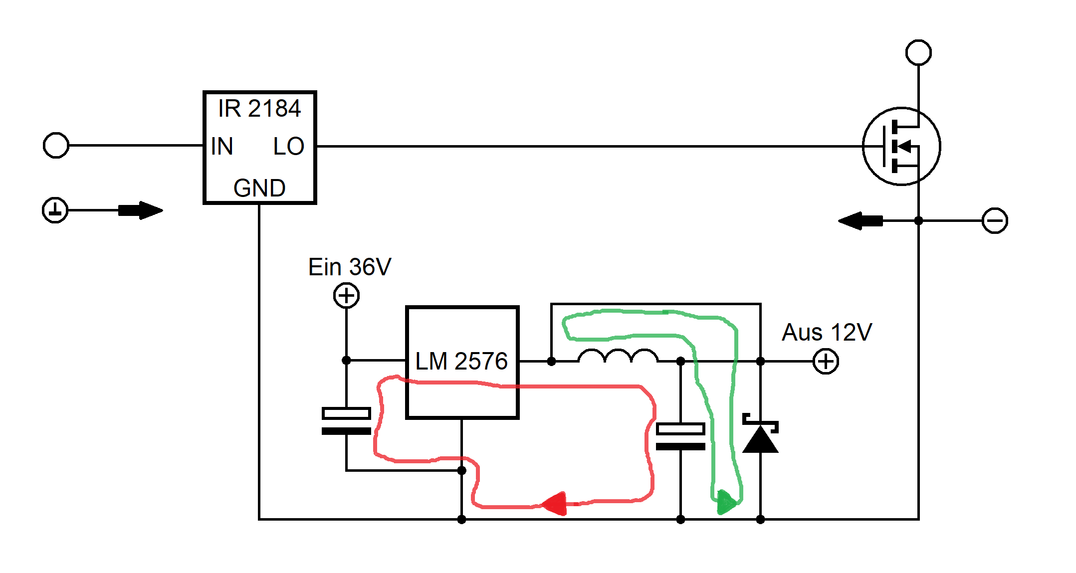

Rainer P. schrieb:
> Welche Leitung meinst du auf dem Layout genau?
Die GND-Leitung vom IR2184 zum Mosfet.
Ich hab mal zur Veranschaulichung aufgezeichnet, was da so los ist. Vom
Treiber ausgehend, kommt nach dem 5V Regler der 100µF Elko, dann der
1000µF Elko und zuletzt die Freilaufdiode des Schaltreglers. Die
Stromflußrichtungen habe ich eingezeichnet. Rot: Transistor ein, Grün:
Transistor aus. Da die Stromrichtung auf der GND-Leiterbahn wechselt,
gibt das schöne Spikes, zumal der Tr. sehr schnell schaltet. Über die
G-S Kapazität des Mosfet kommen diese Spikes zum LO-Pin des Treibers.
Der Eingang des IR2184 bekommt die Spikes auch ab!
Fazit: Die Platine kannst Du wegschmeißen.
der schreckliche Sven schrieb:
> Vom Treiber ausgehend, kommt nach dem 5V Regler der 100µF Elko, dann der
Jetzt sehe ich das Problem! Danke, dass du mich darauf hingewiesen und
dir die Mühe gemacht hast.
Wie kann man dieses Problem beseitigen?
Das Layout so gestalten, dass der Ground-Pin die Platine erst nach dem
1000uF Elko verlässt? Das könnte man eventuell auch mit Aufkratzen der
Groundleitung und richtigen verbinden mittels kurzen Kupferlitzen
provisorisch machen. Ist nicht schön, aber fürs erst würde es
funtkionieren.
Gibts noch andere Möglichkeiten?
Neuer GND der Platine wird Pin3 des Treibers. Von da in der einen
Richtung kurz und dick zum Mosfet. In der anderen Richtung zur
PWM-Schaltung.
Die bisherigen GND-Anschlüsse der Platine bleiben unbenutzt. Keine
Schleife bauen!
Im Prinzip lässt man alle GND Verbindungen sternförmig auf einen Punkt
zusammen laufen. Da das nicht immer geht, sollte man bei den
Abweichungen gründlich nachdenken - ganz besonders im Umfeld von
Schaltreglern und allen anderen Stellen, wo Wechselströme entstehen.

Du musst nicht alle Leitungen so kurz wie möglich ausführen, sondern
die, die es brauchen. Und dazu musst du betrachten, wie der Strom
fließt. Ein einfacher Test an deiner Platine: klemme mal die Oszi-Masse
an iegendeinen Massepunkt deiner Platine an. Und jett miss mal andere
Massepunkte. Ja richtig: Masse gegen Masse messen! Was siehst du? Spikes
und Zacken? Und genau die sieht der Eingang eines ICs auch...
Zeichne mal die Stromkreise in dein Design ein...  :-o
http://www.lothar-miller.de/s9y/categories/40-Layout-Schaltregler
Fazit: schmeiß das Design weg. Das wichtigste Bauteil des Schaltreglers
ist falsch gewählt: das Layout. Und dann hinterher noch die Masse
irgendwie quer drüber geflutet, so geht das nicht.
