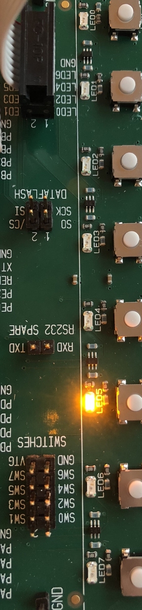

Mein Problem ist, dass immer LED 5 leuchtet. Ich kann PB1 oder 2 oder 4
nehmen dass ändert nichts.
AtmelStudio erkennt die Controller. Kann auch die Memory löschen. LED 5
leuchtet dann nicht mehr. Habe zwei mega8 und Mega16 ausprobiert. Immer
das gleiche.
Kann mir jemand sagen wo ich den Fehler mache?

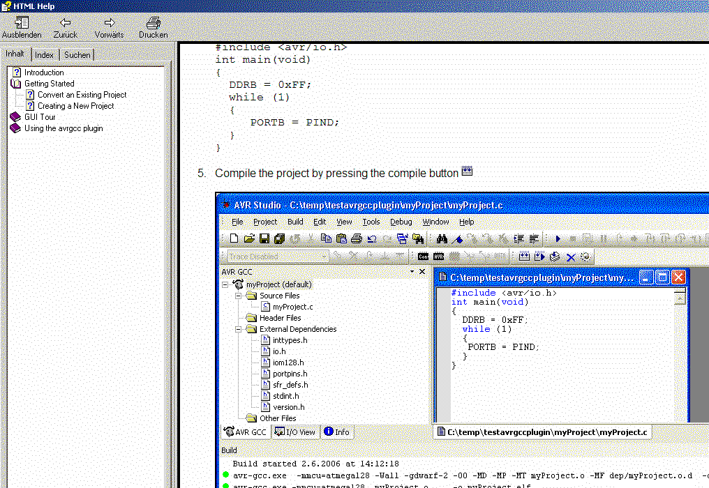

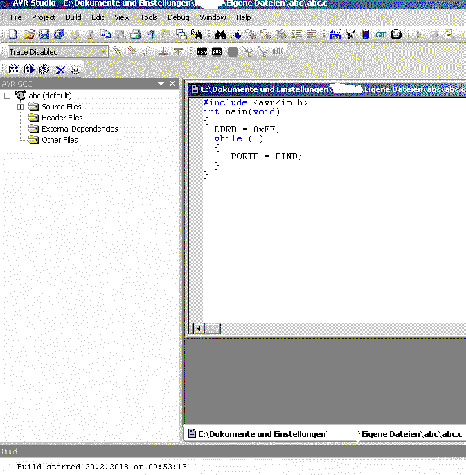

von Karl B. (gustav)
habe 'mal versucht zu kompilieren.
Denn das Codebeispiel des TO stammt nämlich etwas abgewandelt sinngemäß
aus der Hilfedatei des Studio4:
Bei mir wird nur die Meldung "build started" angezeigt und dann nichts
mehr.
Es war mir von vorne herein klar, dass irgendetwas "Komisches" passiert,
wenn WinAVR nicht installiert ist.
Also der Compiler beim TO könnte offensichtlich nicht richtig
"initialisiert" sein.

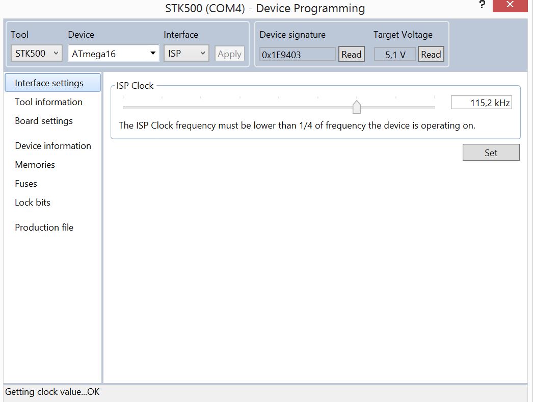

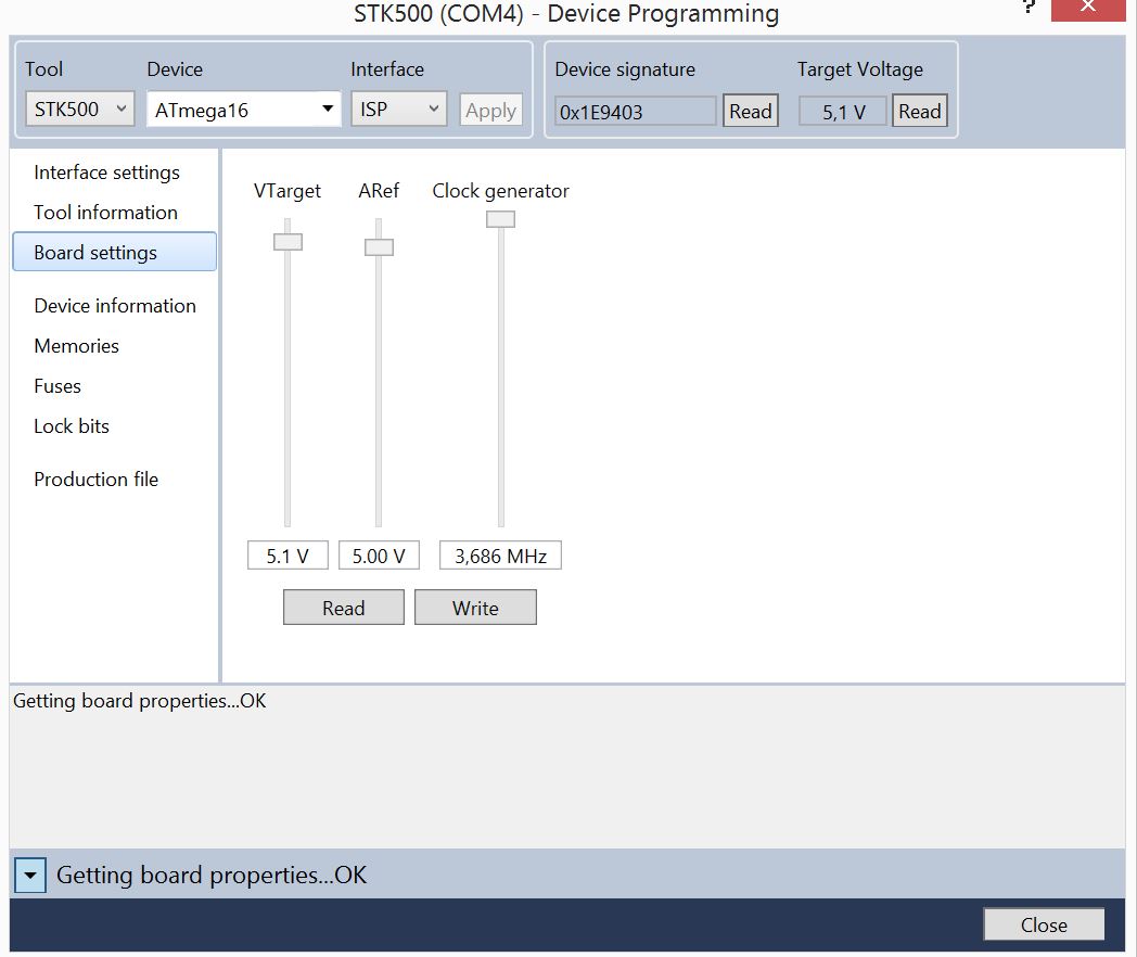

d) die Einstellungen des Studio sind verstellt, also in HW settings
"Clock", 3680000,ISP im Zehner-kHz-Bereich und auf jeden Fall kleiner
als Clock. Hab gerade reigeguckt: unter Clock stand 14400 und ISP 28 kHz
das kann nicht gutgehen. Also Schieberegler nach rechts auf 3680000 und
write.

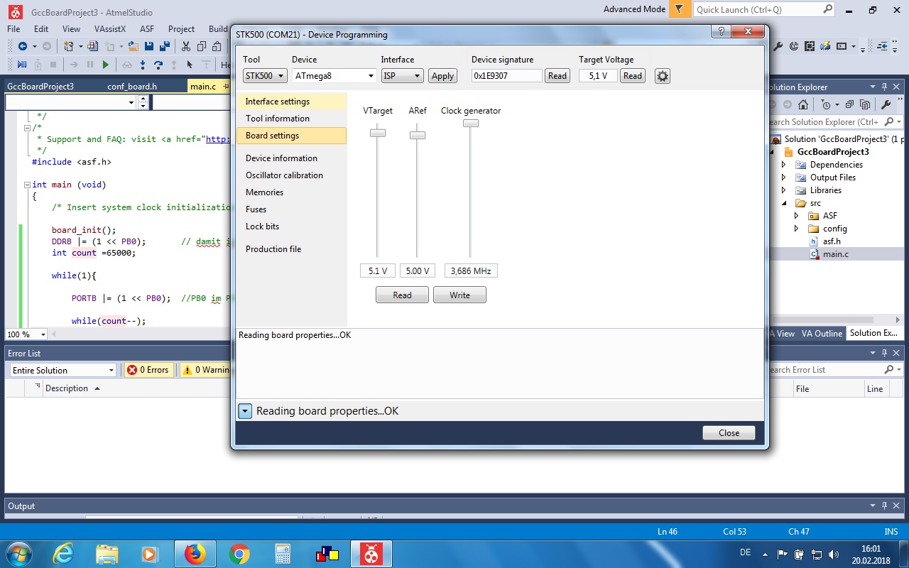

Das STK500 funktioniert auch noch mit AtmelStudio7..
von Renato K. (robertok)
@Marco H:
habe dein programm ausprobiert. atmelstudio zeigt keine fehler an.
programm funktioniert leider auch nicht. ich habs diesmal wieder mit
einem Atmega16 probiert. Es "leuchten" nur PB5 und PB6, "miso" bzw
"mosi".
ich habe dein programm für den PortC umgeschrieben. leider ohne erfolg.
hier leuchtet auch garnichts. komplett nichts.

habe mir überlegt ob ich das board ugrade. würdet ihr das machen? ich
habe mein board kontrolliert, es sind die neuen chips drauf. ich gehe
davon aus dass man es upgraden kann. Vergleich bitte siehe bilder!

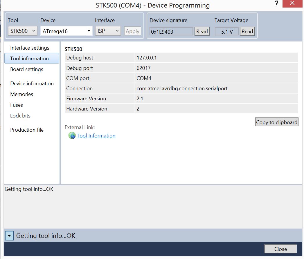

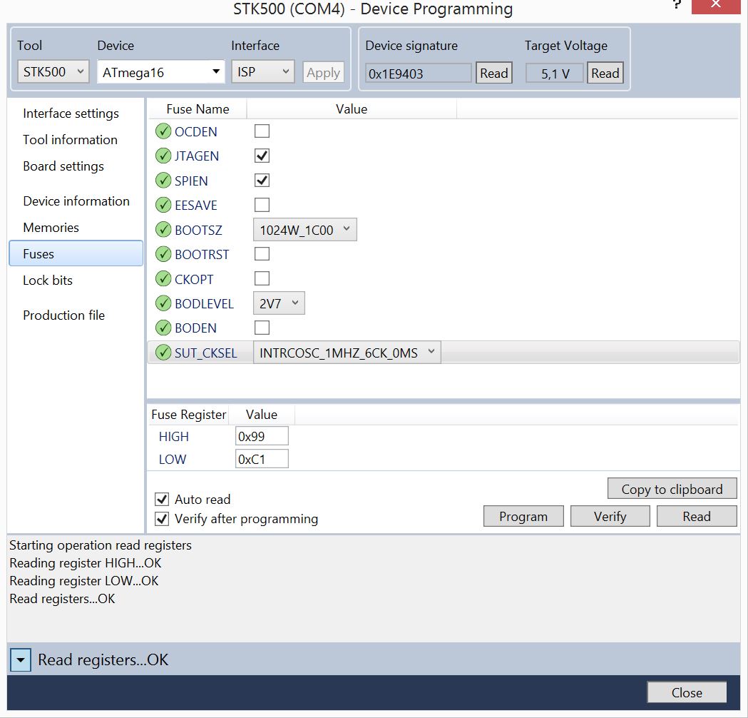

Hallo nochmal,
AVR Studio 4 erkennt das STK500 garnicht und kann nicht connecten.
Habe ein Upgrade in AtmelStudio 6 probiert. Board wird hier nicht
erkannt. Habe den Upgrade Vorgang so gestartet wie beschrieben lt
Anleitung.
Ich werde noch AtmelStudio 7 probieren und schauen ob es funktioniert.
Im Prinzip sollte es mit AtmelStudio 6 gehen. Wie ihr auf den Bildern
vom vorigen post erkennt habe ich hoffentlich alle Einstellungen
richtig.
Der Atmega wird erkannt. Seine fuses und lock bits gelesen.
Jetzt kann ich davon ausgehen das alles gemacht ist um einen
Programmiervorgang zu starten, richtig?
Denke ich schicke das Board zurück. Was sagt ihr?

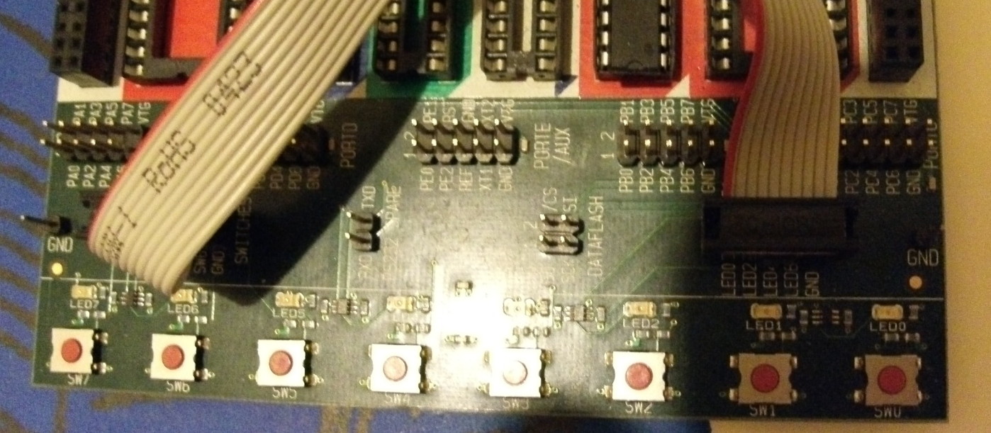

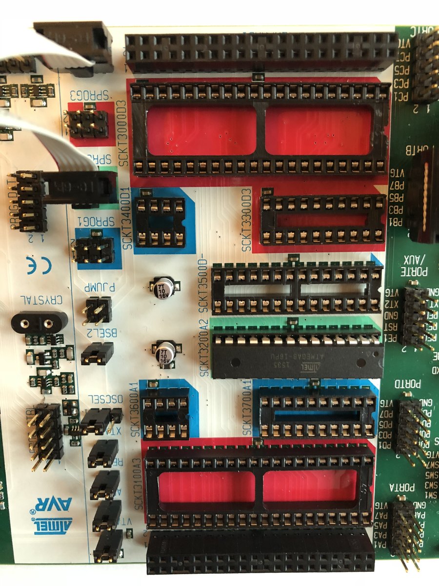

von Marco H. (damarco)
mach mal ein Foto vom Board so das man die Jumper erkennen kann !
Außerdem läuft dein Atmega auf dem internen Clock. Macht für die Port
Geschichten erstmal mal nichts. Aber das blinken ist ca. 4 mal langsamer
als bei mir ;).

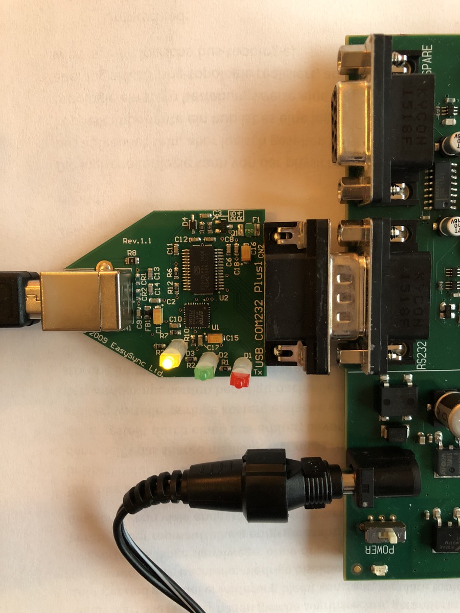

das "klassische" STK500-Board hat zwei serielle RS232 SUB D Min 9 pol.
Buchsen. Von oben draufgesehen ist die zum Programmieren die rechte oder
die, die zur Powerbuchse (ext. Netzteil bei mir 9V stabilisiert) am
nächsten montiert ist. (Die andere Buchse wird erst durch Jumperung
PD0/PD1 mit RX0/TX0- RS232Spare-Pinne als Terminal-Connection nutzbar.)
Die Target-Spannung wird durch PWM erzeugt (war bei mir 'mal ein
Fehler.)
Also, die erst einmal nachprüfen, ob sie 5V +- Toleranz beträgt und
konstant bleibt.
Ja, aber ist seine Spannung an den entsprechenden Beinchen wirklich 5V ?
Nehme an, dass keine "echte" serielle Schnittstelle am PC vorhanden ist,
sondern, dass - wie meistens heute - mit einem USB-RS232-Adapter
gearbeitet wird. Hier nochmal nachhaken.
ciao
gustav

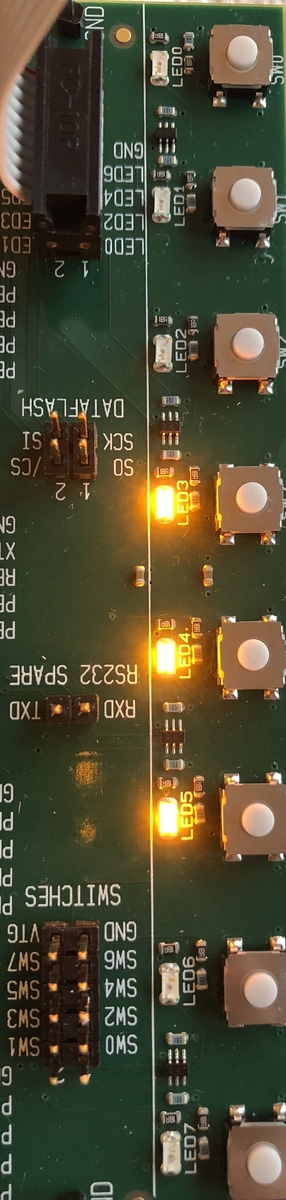

"mosi".
Das darf nicht sein sie dürfen nur beim Programmieren kurz leuchten bzw.
flackern. Da ist wohl der ISP mit drauf, die werden auf vTarget gezogen
womit die LEDs nicht leuchten.
Bitte jetzt wirklich ein Foto vom Board :).
danke für eure Beiträge!
@gustav:
habe den RS232 gewählt der am nächsten zur Power-Buchse ist! passt.
ich benutze einen USB-RS232 Wandler von FTDI (USB-COM232-PLUS1) mit den
richtigen Treibern. ich könnte eventuell den Wandler nochmal
deinstallieren und erneut überprüfen ob ich den richtigen Treiber dafür
habe. Möchte ich aber im moment nicht machen, weil das board und der
ATMEGA von AtmelStudio richtig erkannt (ausser im upgrade-modus, da wird
es nicht gefunden!) werden und infos vom board bzw vom atmega richtig
abgerufen werden können.
ich habe auch die pins überprüft. beim sockel des atmega8 liegt auf pin:
7: 5,05V   VCC
21:5,05V   AREF
20:5,05V   AVCC
19:5,05V   PB5 (SCK)
18:4,83V   PB4 (miso)
17:5,05V   PB3 (mosi)
16:4,46V   PB2 (SS/OC1B)
15:4,46V   PB1 (OC1A)
das board wird mit 12v stabilisiert versorgt.
@marco:
sorry. es "leuchten" bzw flackern nur pb5, pb4 und pb3 beim
programmieren. danach bleibt nur noch pb5 bzw pin19 bzw "sck" auf 5V.
fotos folgen gleich!!!

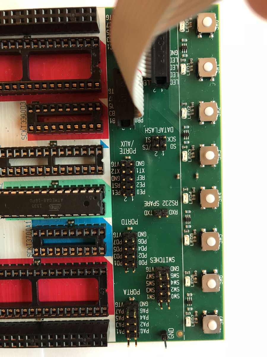

Hier die Fotos!!
Auf den Fotos wo die LEDs zu erkennen sind, kann man erkennen, dass ich
das Kabel verkehrt angesteckt habe. sorry! Das ist mir gerade
aufgefallen. Ich habe aber auch das andere Ende am PORT anschluss falsch
angesteckt. so kommt das gleiche ergebnis raus.
Na du musst schon aufpassen das PIN1 mit PIN1 verbunden ist ...
Renato K. schrieb:
> Hier die Fotos!!
kann keine Abweichung zu meiner Beschaltung sehen, außer, dass ich den
ATtiny4313 auf SCKT3300D3, entsprechend den SPI auf SPROG3 mit ISP6PIN
verbunden habe.
Und natürlich direkt RS232 mit PC-RS232. ohne USB-Adapter.
Versuche es einmal mit einer anderen MCU. Vielleicht geht es dann.
ciao

Ich habe ein Upgrade mit AtmelStudio6 probiert. Er findet das Board für
das Upgrade nicht. Da ich gelesen habe, dass AtmelStudio6 mit Bugs zu
kämpfen hat werde ich mir Version 7 runterladen und damit probieren ein
Upgrade zu machen. Ich hoffe dass sich dann die richtigen Werte an den
Pins einstellen.
Fotos der Verkabelung!
Hallo nochmal,
Habe nochmal alles durchgemessen und habe herausgefunden dass ich meine
Messungen falsch zugeordnet habe. Ich habe die Pins 15 bis 28
Spiegelverkehrt zugeordnet.
Korrekt:
Pin1 = 5,05V         Pin28= 0,00V
Pin2 = 0,00V         Pin27= 0,00V
Pin3 = 0,00V         Pin26= 0,00V
Pin4 = 0,00V         Pin25= 0,00V
Pin5 = 0,00V         Pin24= 0,00V
Pin6 = 0,00V         Pin23= 0,00V
Pin7 = 5,05V         Pin22= 0,00V
Pin8 = 0,00V         Pin21= 4.96V
Pin9 = 2,51V         Pin20= 5,06V
Pin10= 0,00V         Pin19= 5,06V
Pin11= 0,00V         Pin18= 4,83V
Pin12= 0,00V         Pin17= 5,06V
Pin13= 0,00V         Pin16= 4,46V
Pin14= 4,46V         Pin15= 4,46V
@Gustav:
Trotzdem sind unterschiede zwischen unseren Messungen festzustellen.
Ich habe aber ein Erfolgserlebnis gehabt!!
Ich habe Atmel Studio 7 installiert und marcos Programm ausprobiert.
Und es funktioniert!! Ich kann sogar auswählen welcher Port leuchten
soll. SUPER!!
Ich bin trotzdem verwirrt weil die Messungen unterschiedlich sind. Zu
früh freuen möchte ich mich auch nicht. Ich habe bisher nur die PORTs an
B ausprobiert und noch nichts anspruchsvolleres programmiert!
Vielen Vielen Dank bis jetzt!!!

ich vermute mal folgendes.. Dein Board hat eine Firmware die abwärts
AtmelStudio nicht läuft. Von meinen Board war sie 2.0a, ich habe das
Board irrend wann mal für ein Schülerprojekt wieder aus gekramt.
