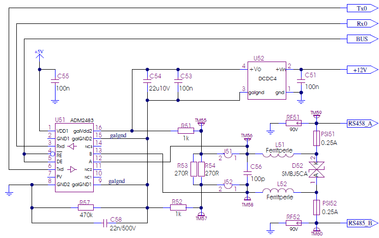

Würd etwas Unterstützung zu meinem Drehtischprojekt benötigen was die
RS485 4Draht Kommunikation angeht.
Hardware: Nanotec BDLC Motor mit integrierter Steuerung
          Moxa NPort5130 Com Server (4Draht RS485 + GND)
          48 Volt 10A Netzteil
Zu meiner Frage: Bei Verwendung eines USB zu RS485 Konverter Kabels ist
zwingen ein USB Isolator vorgeschrieben(bei Netzbetrieb).
Wie sieht das bei einer Netzwerkanbindung aus? Galvanische Trennung Ja
oder nein oder ebenso zwingend und warum? Bei gleicher Spannungsquelle
ebenso?
Bin über jede Hilfe und Information dankbar.

Die 48V gelten als Kleinspannung.
Sofern das über ein Netzteil mit "Sicherer Trennung" bereitgestellt
wird, ist die galv. Trennung am Interface nicht zwingend wegen
Sicherheit.
Aus Gründen der Störsicherheit und speziell wegen
Überspannungsfestigkeit kann ein Konzept mit galv. Trennung sinnvoll
sein.
Die ist eh galv. getrennt. In so einer Ethnetbuchse oder direkt dahinter
ist immer ein Übertrager (Trafo).
https://electronics.stackexchange.com/questions/30775/which-type-of-ethernet-magnetics-should-i-choose-for-poe
Hängt von den Anwendungsbdingungen ab und von deinen Ansprüchen.
> Bei gleicher Spannungsquelle ebenso?

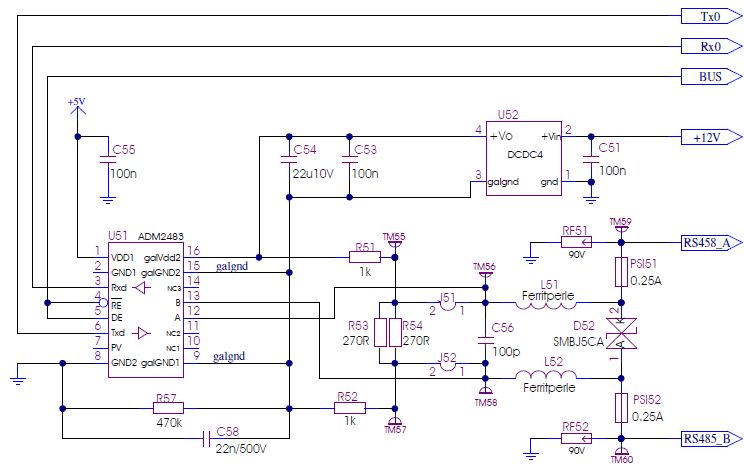

Im Anhang ist ein Beispiel für eine RS485 mit galv. Trennung, aber nur
für moderate Baudraten bis max. ca. 250 kbaud.
Ich empfehle dann auch bandbreitenbegrezte Treiber einzusetzen ,
andernfalls machst du dir das Leben unnötig schwer.
Gruß Öletronika
OP (Firma: Privat) #5322425
Erst mal vielen dank an alle für die Rückmeldungen.
Motor und ComServer am selben 48V Netzteil.
115200Baud auf 15m paarig geschirmten Hybridkabel.
Programmierung/Parametrierung und Satztest über Nanotec Software am PC
=> per W Lan oder Netzwekkabel =>
=> Wlan Router in der Energie/Steuerbox =>
=> ComServer/RS485 4Draht =>
=> Motorelektronik.
Dazu kommt noch die Anbindung über ArtNet/DMX welche über die Motor
E/A's tadellos läuft.
Was ich vermeiden möchte ist dass mir dieser ComServer die
Steuerelektronik abfackelt, sowas hab ich bei USB schon mal erlebt und
bei knapp 1000€ für den Servo wäre das ein teurer Spaß.
#5322518
15m mit paarig verdrillten und geschirmten Leitungen ist nun wirklich
keine kritische Länge.
Da sehe ich ein eher geringes Risiko, weil ja beidseitig die
RS485-Treiber die BUS-Leitung von der Logik entkoppeln.
Zuerst werden also dieses  BUS-Treiber sterben, wenn etwas kaputt geht.
Natürlich sollte man auch bei der einfachen Lösung ohne galv. Trennung
nicht auf Schutzbeschaltungen verzichten.
Gruß Öletronika
