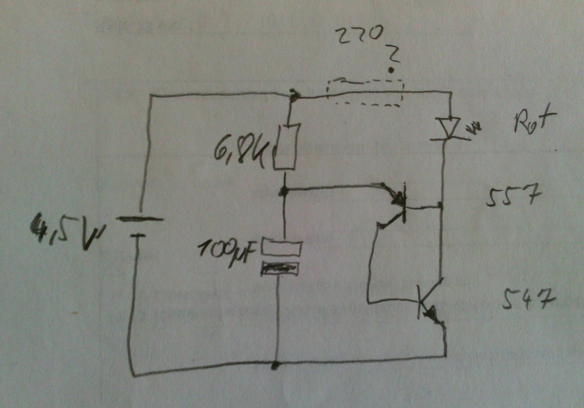

wer kann mir mal die angehängte Schaltung erklären?
Sobald ich die Schaltung mit Strom Versorge, fängt die LED im ca. 1 sec.
Takt  an zu blinken.
Soweit so gut. Das soll sie auch.
Doch sobald ich den Vorwiderstand 220 Ohm (gestrichelt) dazu schalte,
leuchtet die LED dauerhaft.
Warum?
Also ohne Vorwiderstand blinken
Mit Vorwiderstand dauerleuchten.
Das blinken ist für mein vorhaben gewollt, doch wie lange macht die LED
das ohne Vorwiderstand mit?
Danke schon mal für die Mühe.

Die Schaltung funktioniert nach dem Prinzip des Thyristors.  Widerstand
an Stelle dort in Reihe zur Versorgungsspannung schalten um den LED
Strom zu begrenzen.
LED blitzt jeweils kurz auf.

Damit ein Thyristor "verlöscht" muss der Haltestrom unterschritten
werden.
Ohne Vorwiderstand bricht die Batteriespannung über ihren
Innenwiderstand zusammen, und der Thyristor verlöscht. Die Batterie wird
sozusagen überlastet. Mit Vorwiderstand bleibt der Thyristor leitend.

Weiter gedacht, bau den Vorwiderstand vor dem 6,8k Elko-Ladewiderstand
ein, als Strombegrenzer für dir gesamte Schaltung.

Habe ich gemacht, mit dem Effeckt das die LED dauerhaft leuchtet, was
sie nicht soll.
Zumindest wäre ich nie drauf gekommen, das es ein Thyristor
Ersatzschaltbild ist, das erklärt mir zumindest die Funktionsweise.

Jo, bin ich mittlerweile auch drauf gekommen. :)
War ja nur Weiter gedacht, leider nicht weit genug. :-/
In der Schaltung sind die Transistoren zwar wie ein Thyristor
verschaltet, aber nicht als solcher verwendet. Das Gate liegt hier
nicht bei T1/C,T1/B, sondern ist offen, unbeschaltet!
Eine funktionierende Variante deiner Schaltung wäre der sogenannten
Ewigen-Blinker.
http://www.elsniwiki.de/index.php/Main/EwigerBlinker
Ohne Strom in den Emitter von T1 geht da nichts.
T2 Zieht während er leitend ist, auch die Basisspannung von T1 nach
unten, so das am Kondensator eine wesentlich kleinere Spanung benötigt
wird, um Strom durch T1E/C,T2B/E,LED(+Vr) zu treiben.
Kann dieser keinen Strom mehr liefern, sperrt T2, die Basisspannung an
T1 steigt, am Emitter von T1 muss somit auch wieder eine wesentlich
höhere Spannung anliegen, um über die Basisspannung von T1 zu
kommen.....

Das ist ein diskreter Thyristor.
Aber die Schaltung funktioniert nicht gut, weil es keine definierte
Strombegrenzung für die LED gibt und man sich drauf verlassen muss, dass
die Batterie recht hochohmig ist.
