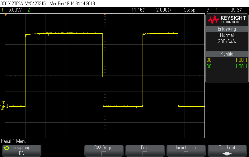

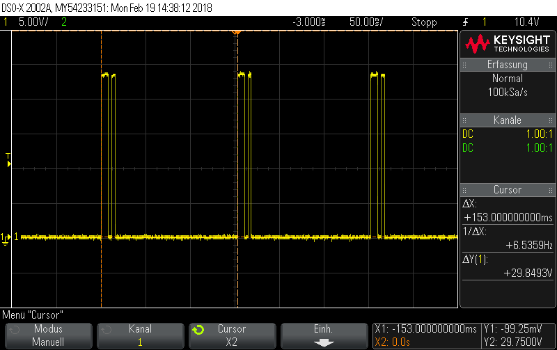

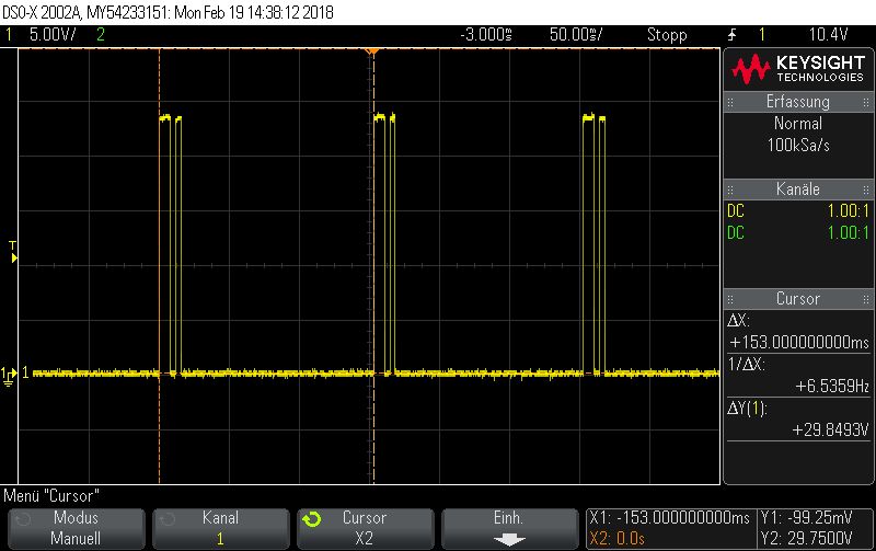

leider habe ich das Problem das der Sensor doppelt zählt.
Die Ursache ist der 2te Impuls, der aufgrund des Aufbau des Sensors
zustande kommt.
Da die Impulse weit genug auseinander liegen wollte ich die 4 mS
zwischen den Pulsen mit einem Kondensator brücken.
Leider fehlt mir der Ansatzpunkt, da ich es bereits mit einer RC
Kombination (10kOhm zu 200nF) getestet habe.
Ich freue mich über jede Hilfe.

von TR (Gast)
Stefan schrieb:
> Wie willst Du mit nem Tau von 2ms die 4ms überbrücken?
Nach 5 Tau also ~10 mS ist der Kondensator voll und sollte in den 4 mS
Pause das Signal brücken.
Mark W. schrieb:
> Lass es doch so, den zweiten kuerzeren Puls kannst ja als
> Gueltigkeitskriterium hernehmen.
Das Signal wird in ein Impulszähler gegeben, dort kann ich nicht
bestimmen was genau im Gültigkeitsbereich ist und was nicht. Durch den
2ten Impuls wird somit doppelt gezählt und dies darf nicht sein.
Der 2te Impuls entsteht aus einem Metallstück das mit einer Feder auf
einen Induktiven Sensor schlägt, durch den schlag ein Prellen in Form
des zweiten Impulses erzeugt.

OK, Du kannst den missglueckten Aufbau auch auf folgender Art und Weise
kompensieren.
https://www.electronics-tutorials.ws/counter/count_1.html
Gehen tut es natuerlich, dass man aus den zwei Pulsen einen macht.
Gut ist das aber nicht mit dem Prellen. Da wuerde ich versuchen, ob man
das nicht abstellen kann. Da kann man doch bestimmt was mit dem Abstand
und der Schaltschwelle machen, dass es nicht prellt.
Probiers mit einem Monoflop. Die einfachste Art ist sowas:
             4148
   Sensor ---->|-----o-----o------ Zähler
     GND  -----------o-----o------
                    1u     10k
R und C musst du evtl. ein wenig anpassen...
von Peter D. (peda)
Du kannst leicht mit einem Monoflop und einem AND-Gatter eine Totzeit
nach der fallenden Flanke erzeugen.
Oder Du programmierst das in einen MC (ATtiny25).
