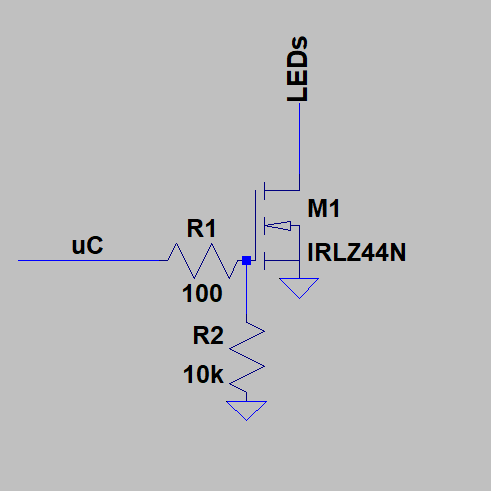

Ich bin auf der Suche nach einer Möglichkeit ein schwachen Ausgang von
5V zu verstärken. Grund hierfür ist das die Ausgangsspannung selbst bei
kleineren Stromstärken (0,5mA) schon stark abfällt.
Ich hab schon nach diversen Buffern und Treibern jedoch sind bei allen
die ich gefunden hab die Ausgangssapnnung dann deutlich höher als 5V
oder es sind Pegelwandler 5V-3.3V
Spontan ist mir noch ein Operationsverstärker als Spannungsfolger
eingefallen jedoch, benötige ich diese 5V zu 5V "Chip" 4 mal sodass ich
einen QuadOP bräuchte und das dann unnötig viele Pins sind ?
Gibt es noch eine andere Lösung die nicht auf 4 diskreten Transistoren
aufbaut?

Generell handelt es sich bei den Signalen um ein Digitales, wäre jedoch
schon wenn PWM mit ca. 900Hz jedoch möglich wäre.
Ich versuche LL-MOSFETS anzusteuern jedoch bricht da schon die Spannung
ein (Gate Widerstand 100 Ohm, Pull-Down 10k) und einen Summer.

Also Ansteuerung habe ich eigentlich eine sehr einfache genommen ohne
aktive Zusatzschaltung wie Transistoren oder Mosfet Treiber, beim
Mikrocontroller handelt es sich um einen ATMega328P also Arduino...
Definitionen sind soweit alle richtig bin ich mehrmals durchgegangen.
Ich Vermute einfach dass ich zu viel Strom auf den Pingruppe ziehe aber
es blöderweise nicht anderst geht.
Ich werde mir mal einen 74HC4050 zulegen, Datenblatt sieht genau danach
aus was ich Suche vielen Dank
Und es total verkackt. R2 ist vollkommen falsch.

von Jens G. (jensig)
Ich habe den Eindruck, Du schaltest den "Ausgang" nur via
PullUp-Widerstände im ATMega. Denn bei 0,5mA fällt ein als Ausgang
geschalteter IO-Pin des µC nun wirklich nicht "sehr stark" - oder was
meinst Du mir "sehr stark".
Was soll übrigens der Quatsch mit dem R2 als Source-R? Sowas gehört
üblicherweise in die Drainleitung, in Reihe zur LED (und auch keine 10k,
es sei denn, Du willst wirklich die LED sehr stromsparend betreiben).
von Hilfesuchender (Gast)
Sorry ich hab beim einzeichnen ein Fehler gemacht die Schaltung sieht
natürlich so aus.
Wenn ich die Schaltung mit einem Labornetzteil betreib passt alles und
der Strom stimmt auch für 10k PullDown.
@Wolfgang Ja ich verstehe es auch nicht wieso, sollte vielleicht mal
einen anderen Arduino ausprobieren,habe aber sowohl Strom als Spannung
gleichzeitig am Arduino Ausgang zu MOSFET Eingang gemessen und da brach
die Spannung unter 2,5 V ohne MOSFET bleibt sie bei 5V wenn
digitalWrite(Pin,HIGH); und 0V bei LOW. Sobald aber effektiv 10kOhm Last
am Pin ist bricht es ein.
von Wolfgang (Gast)
Ein anderer IO-Pin würde wahrscheinlich schon reichen. Hänge einfach mal
einen 10kOhm Widerstand vom Ausgang nach Gnd und zeige dein Programm
insbesondere die Initialisierung.

von Jim M. (turboj)
Dann steht das Bit im entsprechenden DDRx Register nicht auf "1", bzw
der Pin nicht auf digital OUT.
AVRs können bei korrekten Settings deutlich mehr als 10mA treiben.
int LEDs =4;
int Buzzer=5;
#include <SPI.h>
#include <MFRC522.h>
#define SS_PIN 10
#define RST_PIN 9
MFRC522 mfrc522(SS_PIN, RST_PIN);   // Create MFRC522 instance.
void setup()
  SPI.begin();      // Initiate  SPI bus
  mfrc522.PCD_Init();   // Initiate MFRC522
void loop()
Gerade habe ich den Code rausgesucht und habe festgestellt dass ich
pinMode vergessen habe....
Ich hab mich die ganze Zeit schon dumm und dämlich gesucht und es immer
übersehen.
Trotzdem vielen Dank an alle die mir weitergeholfen haben.
Die einzige Frage die bleibt weshalb sah es für den Multimeter so aus
als würde der Ausgang ordnungsgemäß von 0V auf 5V schalten? Wegen dem
hohen Eingangswiderstand oder weshalb ?

von Wolfgang (Gast)
Weil du wahrscheinlich nur den internen Pull-Up Widerstand aktiviert und
deaktiviert hast. Der liegt IMHO im Bereich 20..50kOhm
