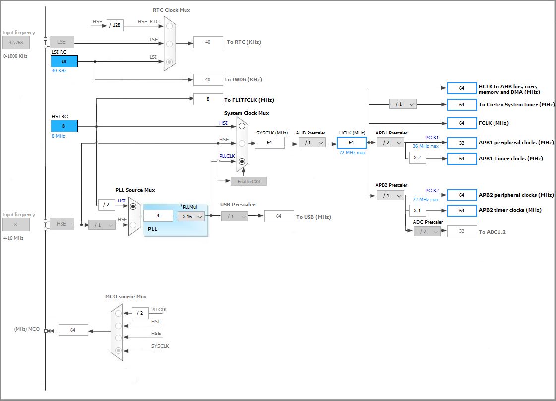

Hallo, ich mal wieder.
Ich habe die Clock so wie im Bild ersichtlich konfiguriert.
Nun verwende ich folgenden Code:
while(1)
  HAL_GPIO_TogglePin(SpiClk_GPIO_Port, SpiClk_Pin);
Wenn ich nun entsprechenden Ausgang am Oszi messe toggelt der mit ca 660
kHz.
Ich hätte mir da eigentlich deutlich mehr erwartet, oder ist das normal?
Danke für jeden Hinweis!

Theoretisch sollte das schneller gehen, aber je nachdem mit welchen
Einstellungen du deinen Code kompiliert hast und wie die Funktion
"HAL_GPIO_TogglePin()" aussieht kann das schon hinkommen.
Den Luxus einer einfachen Schnittstelle / eines HAL erkauft man sich
immer auf kosten von Codegröße und Laufzeit!
OP #5322625
void HAL_GPIO_TogglePin(GPIO_TypeDef* GPIOx, uint16_t GPIO_Pin)
  /* Check the parameters */
  assert_param(IS_GPIO_PIN(GPIO_Pin));
  GPIOx->ODR ^= GPIO_Pin;
Kam mir auf den ersten Blick nicht so verdächtig vor.
Das IS_GPIO_PIN macht schon ein paar Sachen... Dachte aber nicht dass es
so viel ausmacht.
Denn noch danke, ich kann zum testen ja mal nur den unteren teil selbst
ausführen.

Ein ARM Mcu hat heute mehrere Busse, die CPU läuft von den Peripherie
Clocks unabhängig. Am schnellsten geht das toggeln, wenn man nur das
Outputregister genau mit dem wert beschreibt, der benötigt wird.
Lesen kostet extra.
Deine Schleife und HAL kosten natürlich auch - werden aber mit der Core
clock abgearbeitet, die schneller ist, als die Peripherie clock.
Speicher und Flash Zugriffe Können je nach Controller auch noch Mal
extra kosten. Z.b. das Peripherie Basis Register, kann im Rom/Flash
liegen und wenn der Mcu  keinen Cache hat oder den Flash nicht schnell
genug lesen kann, dauert das auch.
> Clocks unabhängig.
Und die Zugriffe dazwischen muessen syncronisiert werden. Das kostet
auch nochmal Zeit!

Pack das mal in deine main(), damit solltest du das Maximum bekommen,
was Du mit den Clocks eingestellt hast.
while(1)
   SpiClk_GPIO_Port->BSSRL = SpiClk_Pin; // Set the pin high
   SpiClk_GPIO_Port->BSSRH = SpiClk_Pin; // Set the pin low
Jaja, das kommt davon, wenn man partout NICHT das Manual zum Chip zu
lesen bereit ist und deshalb seine Uralt-Ideen vom AVR oder sonstigem µC
auch auf einen 32Bitter überträgt ohne weiter drüber nachzudenken.
Versuche mal lieber sowas:
 GPIO.BSRR = (1<<Pinnummer);
 GPIO.BSRR = (16<<Pinnummer);
in deiner Schleife.

Der Codeschnipsel aus der HAL ist ja nicht falsch, denn die Funktion
soll den Pin 1x toggeln, egal in welchem Zustand er vorher war.
Wenn man aber weiß, dass man den Pin schneller setzen bzw. rücksetzen
kann, dann macht man das, anstatt zu toggeln.

Mike R. schrieb:
> Auch der BefehlGPIOx->ODR ^= GPIO_Pin;
> ist nicht ganz billig. Außerdem hast du (je nach Optimierung) zwei
> Funktionsaufrufe mit allem was dazu gehört alleine um die Unterfunktion
> zu erreichen.
so ist das, das wird zu:
          HAL_GPIO_TogglePin:
08000260:   sub     sp, #8
08000262:   str     r0, [sp, #4]
08000264:   mov     r3, r1
08000266:   strh.w  r3, [sp, #2]
509         GPIOx->ODR ^= GPIO_Pin;
0800026a:   ldr     r3, [sp, #4]
0800026c:   ldr     r2, [r3, #12]
0800026e:   ldrh.w  r3, [sp, #2]
08000272:   eors    r2, r3
08000274:   ldr     r3, [sp, #4]
08000276:   str     r2, [r3, #12]
510       }
> so viel ausmacht.
das steckt aber im assert_param(), und das verpufft zu Luft wenn das
define USE_FULL_ASSERT nicht gesetzt ist. Da man bei den vielen
Parametern viel falsch machen kann ist das gar nicht verkehrt das im
debug build zu aktivieren.
