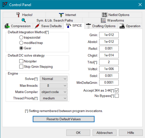

Auch mit beseitigten floating nodes bekomme ich
"Fatal Error: Analysis:  Time step too small; time = 1e-007, timestep =
1.25e-019: trouble with node "vp" "

Stell doch mal bitte ein Bild von deinem Schaltplan ein, ich hab jetzt
gerade nicht die Motivation fremde LTspice Dateien zu öffnen.
Ansonsten: Definier bei Kondensatoren/Induktivitäten/etc. Initialwerte
und setz die step size ggf. manuell (das hilft bei undefinierten
Kondensatoren aber in der Regel auch nicht).
