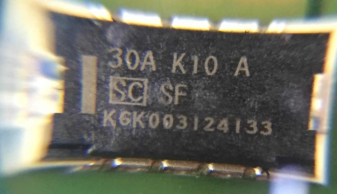

Was ist das für ein Bauteil
OP #5322971
Hallo Forum
Ich brauche eure Hilfe..

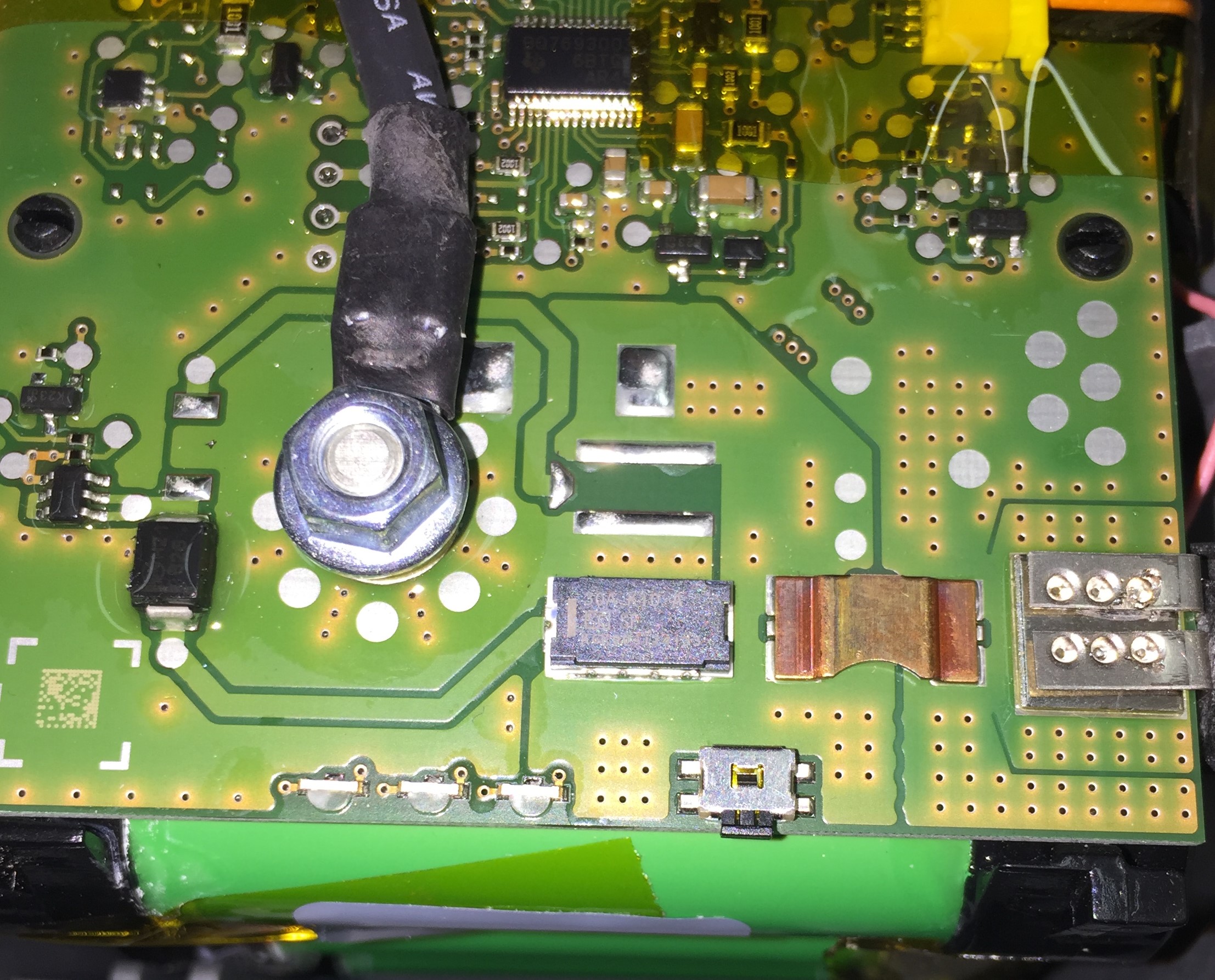

Das besagte Bauteil ist in einem Akkupaket verbaut, und zwar auf der
Neg-Pol Seite zwischen Shunt und Anschlussbuchse des Akkupakets. Der
Shunt ist auf der anderen Seite mit den Zellen verbunden.
Die Aufschrift ist eindeutig zu lesen:
30A K10 A
SC SF
K6K003124133
Das Bauteil hat einen dritten Anschluss. Da bereits ein Shunt im System
verbaut ist, gehe ich davon aus, dass es sich um ein SSR oder
PowerMosFET handel müsste.
Kann mir Jemand beim Hersteller und Typ helfen?
Danke!
Das könnt einerseits eine Bimetall Überstromsicherung mit Meldekontakt
sein. Ich kenne das bisher nur als diskretes Teil in Notebookakkus und
ohne Hilfskontakt.
Andererseits spricht die Beschaltung der Zuleitung eher für einen
Halbleiterschalter (MOSFET).
Jim Beam schrieb:
> Das ist eine Sicherung für LiIonen-Akkus:
> http://www.dexerials.jp/en/products/c3/sfk1230.html
> (nicht genau Dein Typ, aber aus der Serie).
