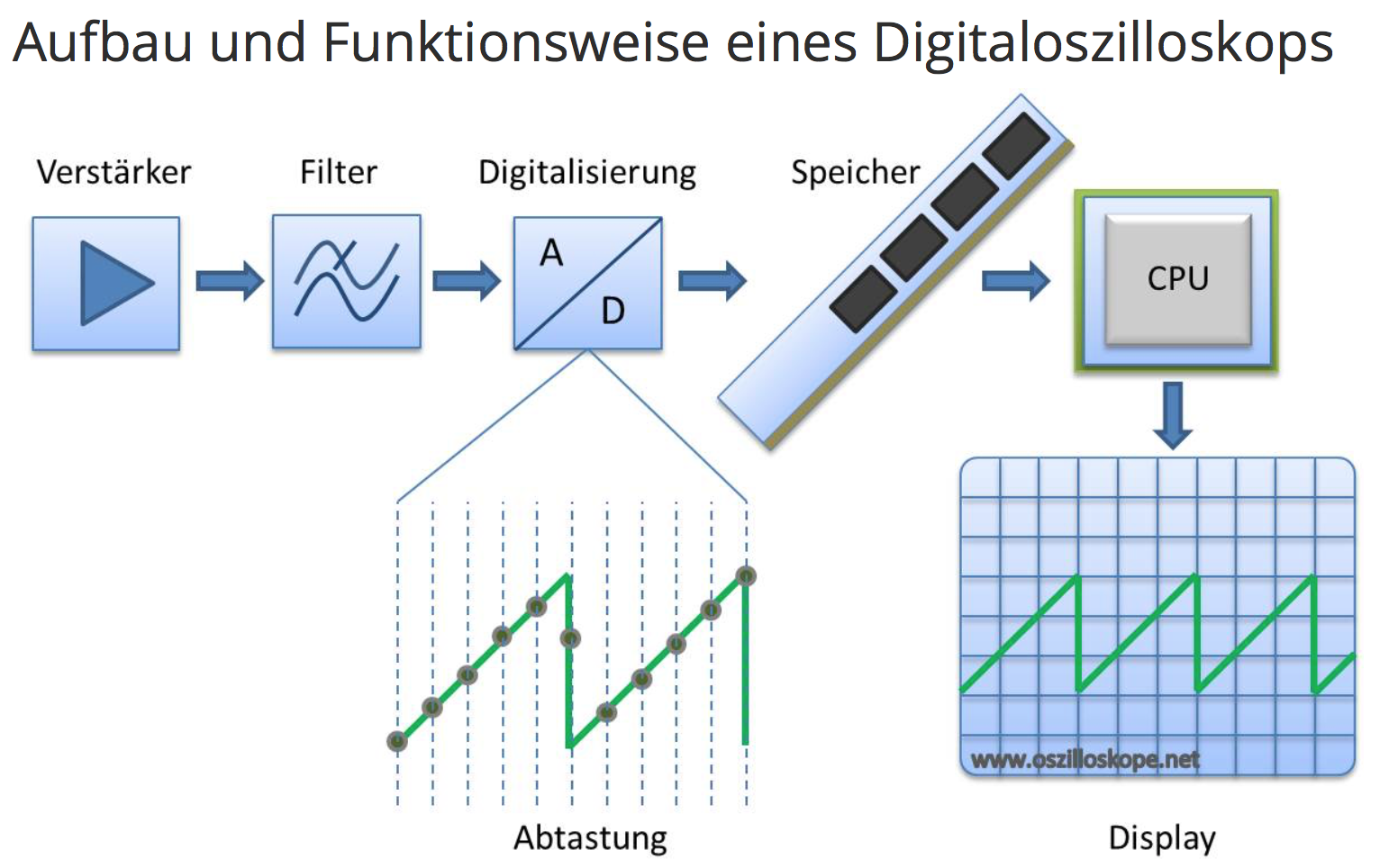

Hallo Zusammen,
ich habe mich seit einiger Zeit mit dem Thema „Digitale
Signalverarbeitung“ beschäftigt und frage mich, warum das Gibbsche
Phänomen (Über- bzw. Unterschwingungen an Unstetigkeitsstellen im
Signal) auf der Anzeige eines DSO zu sehen ist. Warum es dieses Phänomen
gibt und wie es mathematisch über die Faltung zu erklären ist, ist mir
klar. Jedoch ist mir nicht klar, wie dieses es bei der im Anhang
gezeigten Funktionsweise eines Oszilloskops auftreten soll. Ich habe es
so verstanden, dass dieses Phänomen nur bei der Fourier-Analyse und der
damit einghergehenden Faltung auftritt. Wo also soll es herkommen, wenn
gar keine Fourier-Analyse zur Darstellung der Anzeige an einem DSO
gemacht wird? Oder ist einfach nur die Darstellung falsch bzw. zu sehr
vereinfacht? Z.B. kann ein Oszilloskop ja auch eine FFT direkt selbst
berechnen. Aber für die reine Zeit / Amplituden Darstellung ist es mir
nicht klar.
Vielen Dank!

Beim DSO kann es nur zwei Möglichkeiten geben: Entweder echtes Ringing
(aka Reflexionen durch falsche Terminierung, falsch angepasste Tastköpfe
oder zu lange Umwege bei der Masseführung Schaltung->Tastkopf) bei
steilen Flanken oder durch die sinc-Interpolation der Anzeige. Letzteres
lässt sich manchmal abschalten.

Sicher? Das Gibbs'sche Phänomen hat mit Faltung erstmal überhaupt nichts
zu tun. Es sagt schlicht aus, dass Fourierreihen an Sprungstellen der
eigentlichen Funktion immer "überschwingen".
Jetzt findet bei einem Tiefpass vor dem Oszi nichts anderen statt, als
dass hohe Frequenzen gefiltert werden. Und damit hat man denselben
Effekt wie eine Fouriertransformation, wo die oberen Koeffizienten
wegfallen. Dadurch erklärt sich das Gibb'sche Phänomen am Oszi.

Ahh okay, das hat es für mich klarer gemacht! Danke!

Ich habe das auf einem DSO noch nicht gesehen. Wenn Überschwinger da
sind, dann auf Grund von fehlangepassten Leitungen oder falscher
Messanordnung.
s.o.

Es tritt nicht bei der Fourier-Analyse auf, sondern bei der
Fouriersynthese.
> vereinfacht?
Die Darstellung zeigt doch gar kein Gibb'sches Phänomen. Und ja, die
Darstellung ist einfach gehalten. Bei den wenigen Abtastpunkten (unten
Mitte) wäre eher ein verformtes Dreieck als ein Sägezahn zu sehen (unten
rechts).
