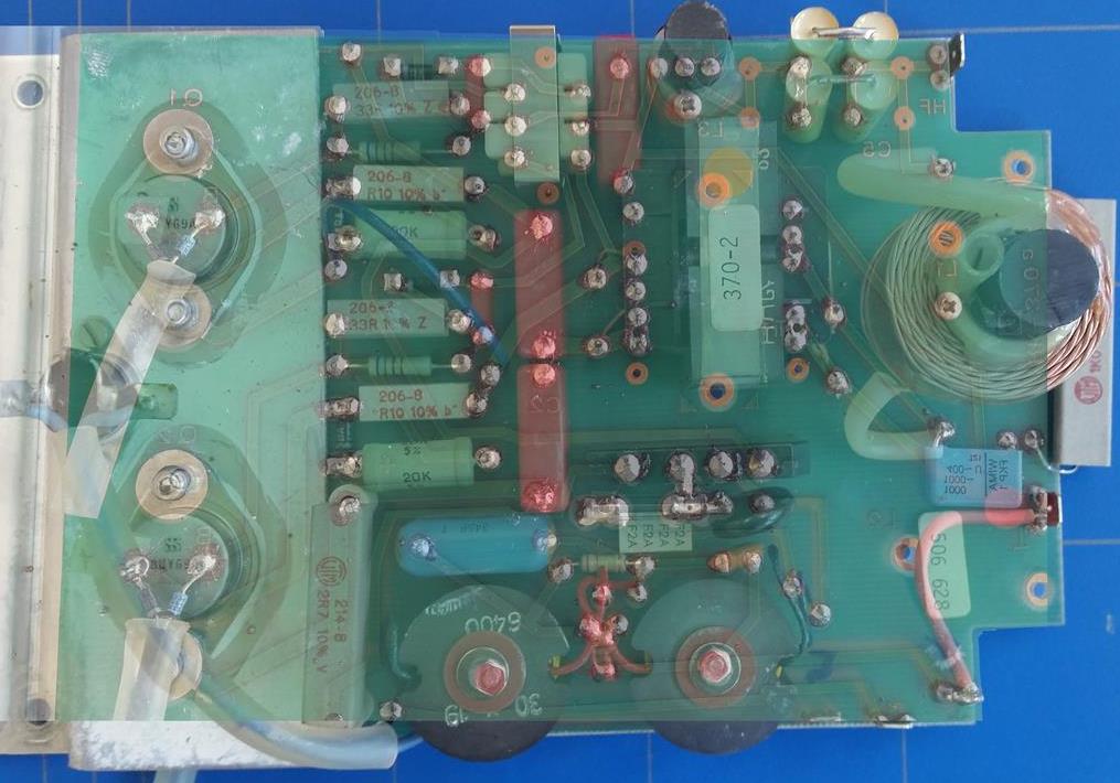

Hi Leute,
ich habe eine Frage zu einem US-Bad. Im Anhang ist ein Foto aus einem
anderen Thread. Meine Elektronik sieht fast genauso aus.
Bei meinem Fund fehlt eine dicke bifilare Spule ganz rechts (über den
Rand ragend). Sie wurde mal aus- und nicht wieder eingebaut, bevor das
bad im Schrott landete.
Ich werde mich nun rantasten und erstmal mit einer dicken anderen Spule
an einem Fest-C + Last-R (statt Schwinger) experimentieren, dann die
passende Spule für Resonanz mit Schwinger berechnen, solide ausführen
und dann gucken, ob sie hält. So der Plan.
Aber meine eigentliche FRAGE lautet: WARUM ist diese Spule im Bild
BIFILAR? Die Litzen(/Drähte) sind sicher parallel verschaltet, oder?
Es ist wirklich nur eine Induktivität, kein Trafo, kein Widerstand. Mit
zwei Anschlüssen. Warum ist da bifilar verdrillte Litze drauf?
Ist das vlt. nur zur Querschnittserhöhung verfügbarer (Spezial-) Litze /
Drähte? EDIT: Oder hat es stabilisierende Gründe, wenn die Spule
mechanisch schwingt, z.B. wenn sich die verdrillten Leiter abstoßen?
Oder hat das einen tieferen Sinn? Hat jemand einen Plan?
Danke im Voraus!
VG
Stardust

Guten Tag!
Diese Spule wurde in den 1970-iger Jahren verbaut. Die Wicklung, die
sehr einfach lief, sparte an Kosten für die Spule-Halterung.
Es ist eine reine Spule. Mit dem Ferittkern wurde durch
Positionsveränderung die Resonanz der Schaltung an den Schwinger
angepasst.
Auch das geht bei der Bauform einfach.
Das Teil ist nicht mehr lieferbar.

@Alle: Besten Dank für Eure Beiträge!
@Bandelin:
Sehr geehrter Herr Bandelin,
vielen Dank für Ihre Antwort! In so eine Richtung gingen meine
Vermutungen schon. Auch bzgl. des Ferritkerns hatte ich schon die
richtige Deutung. (Ich bin Fukamateur.) Aber man weiß ja nie und lernt
vor allem nie aus...
Ich denke beim Ersatz an einen Eisenpulver-Ringkern in passendem
Material.
Da ich noch nicht zu weiteren Experimenten gekommen bin und solche Kerne
für 35kHz nicht überall zu bekommen sind - erlauben Sie mir bitte eine
Frage für die Dimensionierung: Welchen Wert hatte diese Originalspule
ungefähr?
