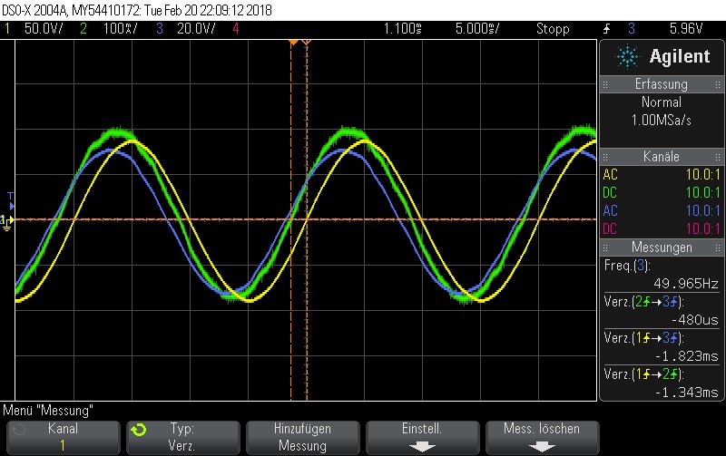

Ich habe hier ein Oszi welches seit neuestem ein Differenzialtastkopf
und eine Strommmesszange hat. Jetzt wollte ich spaßeshalber einmal die
Leistung eines Gerätes messen und habe jetzt natürlich das Problem der
Verzögerung der Signale. Ich wollte über  einen reinen
Wirkleistungsverbraucher das Ganze mit dem Skew anpassen, jetzt kann ich
aber nur einige Nanosekunden verstellen.
Google brachte wenig dazu. Das beste was ich noch gefunden habe war ein
deskewer. Allerdings ab 1000 Euro.
Gibt es da nichts einfacheres ?
des weiteren hätte ich jetzt erwartet dass das Signal nacheilt, jedoch
eilen beide Signale vor. mache ich da generell in der Betrachtung einen
Fehler. Als Zeit Referenz verwende ich einen Tastkopf direkt in der Luft
an Netzspannung ohne GND. Oder ist das schon falsch ?
Gelb ist "freifliegende" Tastkopf ohne GND
Grün die Strommesszange
Blau der Differentialtastkopf am Netz
Verbraucher ist ein großer Widerstand.
Da kannst du dir ja alles Mögliche einfangen. Gern auch irgendeine
beliebig gewichtete Summe aus allen 3 Phasen, die dann natürlich auch
jede beliebige Phasenlage haben wird.

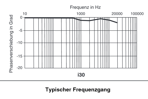

Wenn die Stromzange ausreichend Bandbreite hat, sagen wir 20 kHz und
mehr, braucht man sich um die Phasenverschiebung keine Gedanken zu
machen. Wenn es ein ultrabillige Stromzange ist, die gerade so 50 Hz
messen kann, sollte man die Sache sowieso vergessen.
von Falk B. (falk)
Hmm.
http://www.fluke.com/fluke/dede/zubehor/stromzangen-und-stromshunts/i30.htm?PID=56292
Also die Zange ist ausreichend schnell. Entweder hat dein Widerstand
ordentlich Induktivität oder es gibt einen anderen Meßfehler.

von Andrew T. (marsufant)
Rolf schrieb:
> Aber wie ist es zu erklären dass die Tastköpfe sozusagen "vorgehen" ?
Bei der "gelb" gezeichneten Kurve ist es der fehelrhafte Anschluß, wird
deutlic hbesser wenn Du diesen TK richtig anbindest.
Bei der Differenz zw. blau und grün ist es die in der Hall-basierten
Fluke Strommeßzange integrierte Elektronik.
De-Skew halt per Programm über SW bei der Auswertung am Laptop, oder
über ein anderes Scope welches diese Funtkion eingebaut hat.

Zum Sensor selbst:
Rolf schrieb:
> Zange      Fluke i30
Dazu meint das Handbuch:
"Die i30s AC/DC Stromzange wurde für den Gebrauch mit Oszilloskopen und
DMMs für exakte, berührungsfreie Wechsel- und Gleichstrommessungen und
zum Messen komplexer Stromsignalformen konzipiert. Die i30 AC/DC
Stromzange ist ausschließlich für den Gebrauch mit DMMs vorgesehen"
Die Variante i30s ist also auch als Vorsatz für Oszis gedacht, deine
Variante i30 nur für Multimeter. Kleine Unstimmigkeiten auf dem Oszi
würden mich da nicht zu sehr überraschen.
von Martin B. (ratazong)
Wenn der Tastkopf in der Luft hängt (und nur eine Phase im Raum), hast
Du quasi einen Spannungsteiler aus einem kleinen Koppel C und der
Eingangsimpedanz des Oszis. Das hat insgesamt Hochpassverhalten und
dreht die Phase.

Sorry, bei der Frage war ich wohl farbenblind. Die blaue Kurve zeigt
nicht 75V Amplitude an sondern entweder 30V oder ca. 300V, falls der
Teilerfaktor bei der Skalierung oben nicht mit eingerechnet wurde. Ca.
300V Amplitude passt natürlich ungefähr zu unserer Netzspannung.
Rolf schrieb:
> Ich habe es jetzt mit einer Glühbirne versucht und es ist das selbe
> Ergebnis, also mit den Verzögerungen.
Tausche mal die beiden Eingänge.
Das wurde doch schon gesagt: die gehen nicht "vor".
Deine überaus dubiose "Referenz" in Form eines freifliegenden Tastkopfes
geht nach.

Nur diese beiden sind relevant und interessant. Die Strommesszange hat
eine Grenzfrequenz von 20kHz,
Die Fluke i30 sollte eigentlich bei 50 Hz keinen solchen Phasenversatz
von fast 20° erzeugen.
Die Zange hat übrigens noch einen Offest drauf. Wieviel Strom fließt
denn da?
Sind die Messmittel kalibriert? Oder kannst du sie gegen andere
vergeleichen? Kann ja sein, die hat irgendwer irgendwie unsachgerecht
verwendet...
