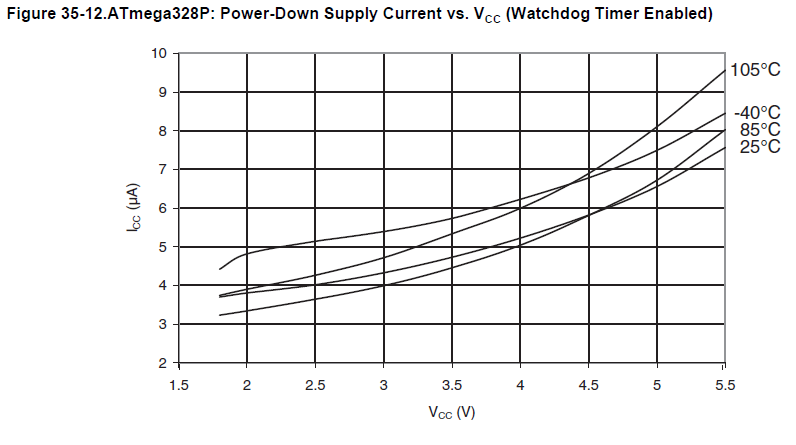

Wie aus dem Datenblatt zu sehen ist:
Bei 3,3 Volt Spannungsversorgung und Zimmertemperatur beträgt der
Stromverbrauch die gemessenen 4,2 uA
Der Stromverbrauch im Power-Down Modus mit eingeschaltetem Watchdog (Den
brauchst du ja, damit der ATMega nach 8Sekunden wieder aufwacht) lässt
sich wohl nur durch Absenken der Betriebsspannung auf z.B. 1,8 Volt
erzielen, was durch die reduzierte Taktfrequenz von 1 MHz zulässig
wäre...

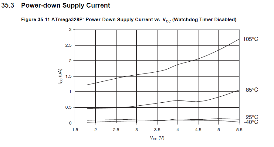

Gast #5323218
>> beträgt der Stromverbrauch die gemessenen 4,2 uA
> Ja eben: "Watchdog Timer Enabled".
> Mit dem 32 KiHz-Oszillator kommt man knapp unter 1 uA.
Ich habe mal die beiden Diagramme aus dem Datenblatt rausgesucht...
Der Unterschied zwischen beiden bei 3,3 Volt liegt bei 0,6 vs. 0,5 uA.
Wenn ich das korrekt raus lese macht den Hauptunterschied wohl das
Deaktivieren des WDT aus
Mal Interesse halber...
Wie weckst du denn den ATMega aus dem Sleep Modus auf, wenn der WDT
abgeschaltet ist... die externe Triggerquelle darf ja dann nur knapp
3,5uA Strom verbrauchen, damit sich das lohnt...
Gast #5323223
Upps... gerade gesehen... dass ich auf die falsche Linie beim Power-Down
ohne WDT geschaut habe... Sind also etwa 0,1uA bei 3,3 Volt... Demnach
darf die externe Interrupt Quelle immerhin gut 4uA brauchen...

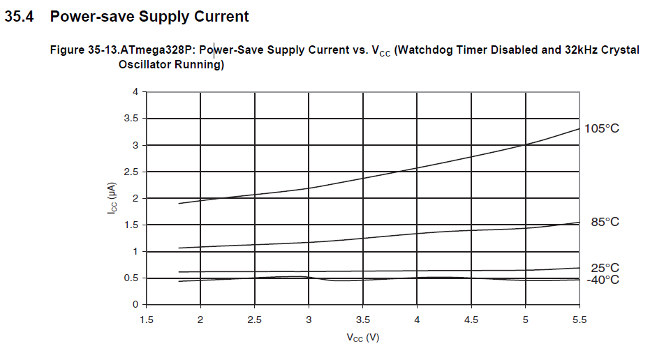

> Wie weckst du denn ...
Wie gesagt, mit dem 32 KiHz-Oszillator, vorausgesetzt, der interne
RC-Oszillator reicht bezüglich Takt und Genauigkeit als Hauptoszillator.
Datenblatt 1. Seite:
"Power-save Mode: 0.75μA (Including 32kHz RTC)"
Gast #5323240
Ahhh... lese gerade, dass der Timer2 im Asynchronen Modus vom 32KHz
Oszillator versorgt wird... Interessant... Wieder was dazu gelernt :-)
