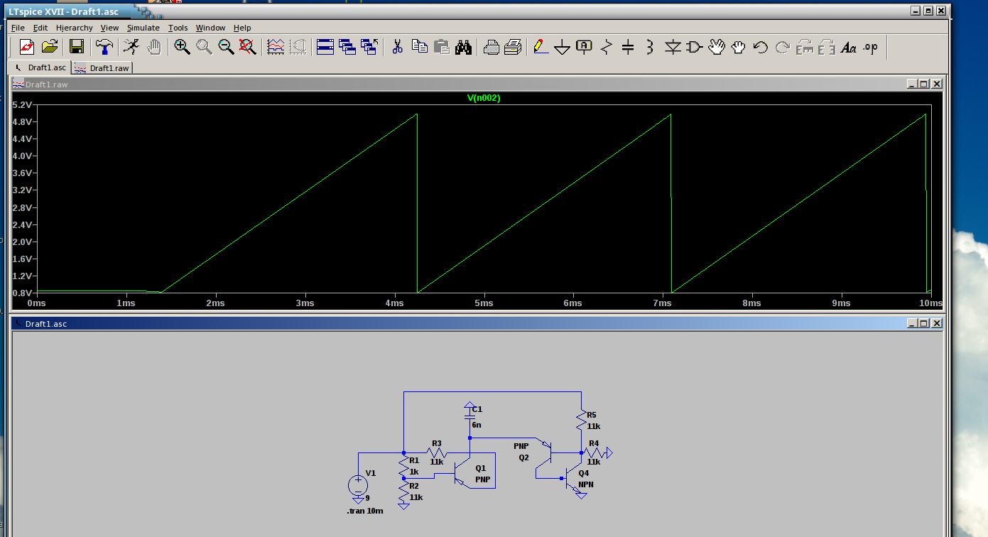

Mist, die Schaltung schwingt ja (in LTSPice jedenfalls)

Danke, Schaltung scheint zu funktionieren, doch Fehler im Aufbau!

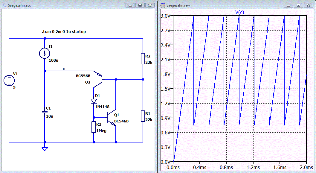

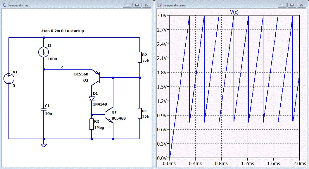

Bei mir schwingt die Schaltung nicht. Erst wenn ich die Diode hinzufüge schwingt die Schaltung in der Simulation. Mach das mal auch in deinem Aufbau.

Danke an 'helmuts', mit Diode und 820k gegen Masse funktioniert es, weiss leider nur nicht warum? Haben die BC556C eine zu hohe Verstärkung? Laut Tester ca hfe 320.

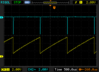

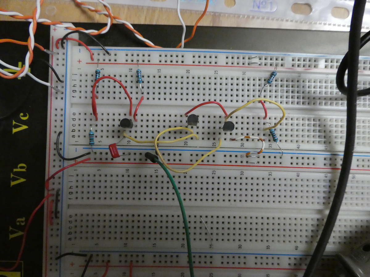

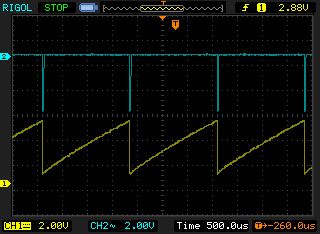

Der Vollständigkeit halber noch ein Foto.

Modulator mit unterdrücktem Bedenkenträger schrieb: > Sehe ich das richtig das (relativ) grosse Entladeströme fliessen? > Ist das nicht ein Potential für Störimpulse? Nimm da https://www.mikrocontroller.net/attachment/357492/saegezahn.GIF D1 raus und setz nen kleinen Widerstand (<200R(?)) zwischen Emiter/GND von Q1.

Bernhard F. schrieb: > Der Vollständigkeit halber noch ein Foto. Ein echter Sägezahn ist das aber doch nicht, oder?
Achtung Achtung Achtung schrieb: > Ein echter Sägezahn ist das aber doch nicht, oder? Was ist für Dich ein 'echter' Sägezahn? Einer mit linearem Anstieg? Den erreicht man, indem man den Kondensator mit konstantem Strom auflädt. Die Schaltung des TO enthält dazu eine Konstantstromquelle. Ersetzt man diese durch einen Widerstand nach +Ub, dann lädt das entsprechend nach einer Funktion wie (1-exp(-t/RC)).
